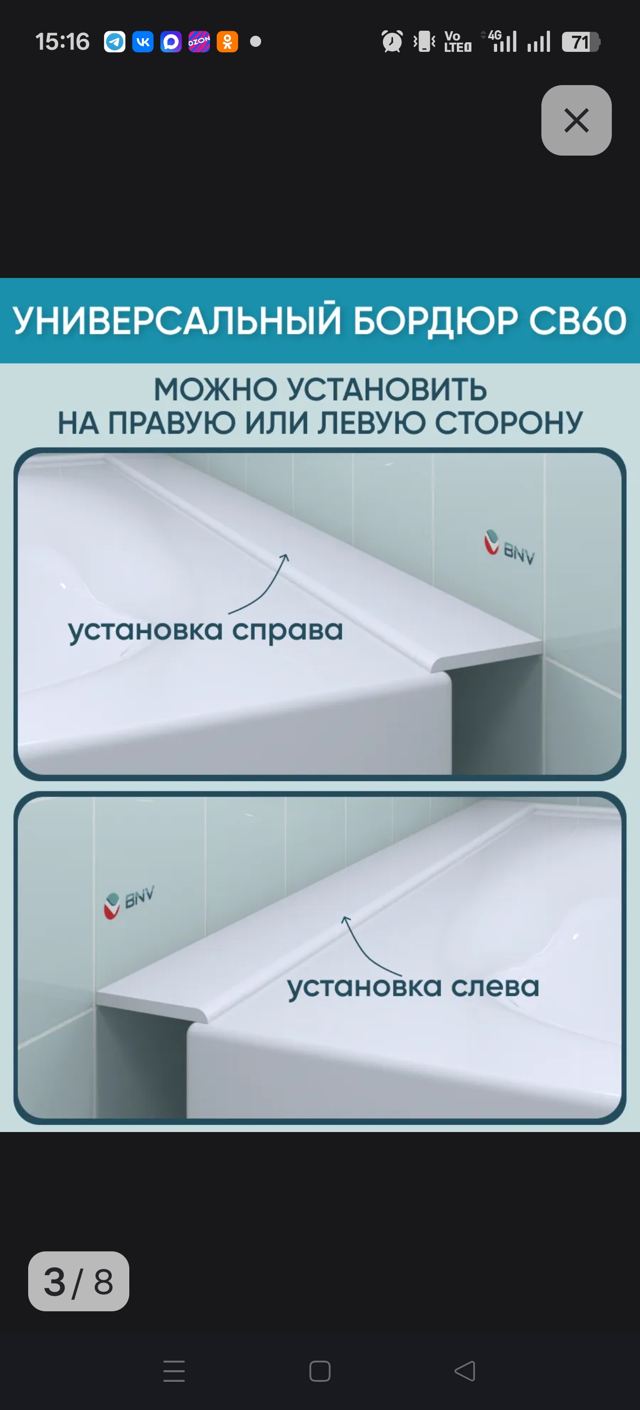

Подскажите пожалуйста, акриловый плинтус не будет держаться, если сделать так,как на картинке продавца? Т. е. если одну сторону плинтуса приклеить к плитке, а другую сторону к торцу ванны. Обязательно нужно какую-то подпорку прикручивать, например профиль от ГКЛ или что-то более подходящее в качестве подпорки? 1000161374
Ну какой профиль в ванной? Берите алюминий или нержавейку, от ГКЛ в труху проржавеет за год.

Спасибо за ответ, поищу что-нибудь из аллюминия, например уголок. Подскажите, а акриловый плинтус, к ванне и алюминиевому уголку, можно приклеить на Ms полимер? 1000161374
Можно. Проверено самолично.

Подскажите, а прочитать инструкцию МС и список материалов ... можно?

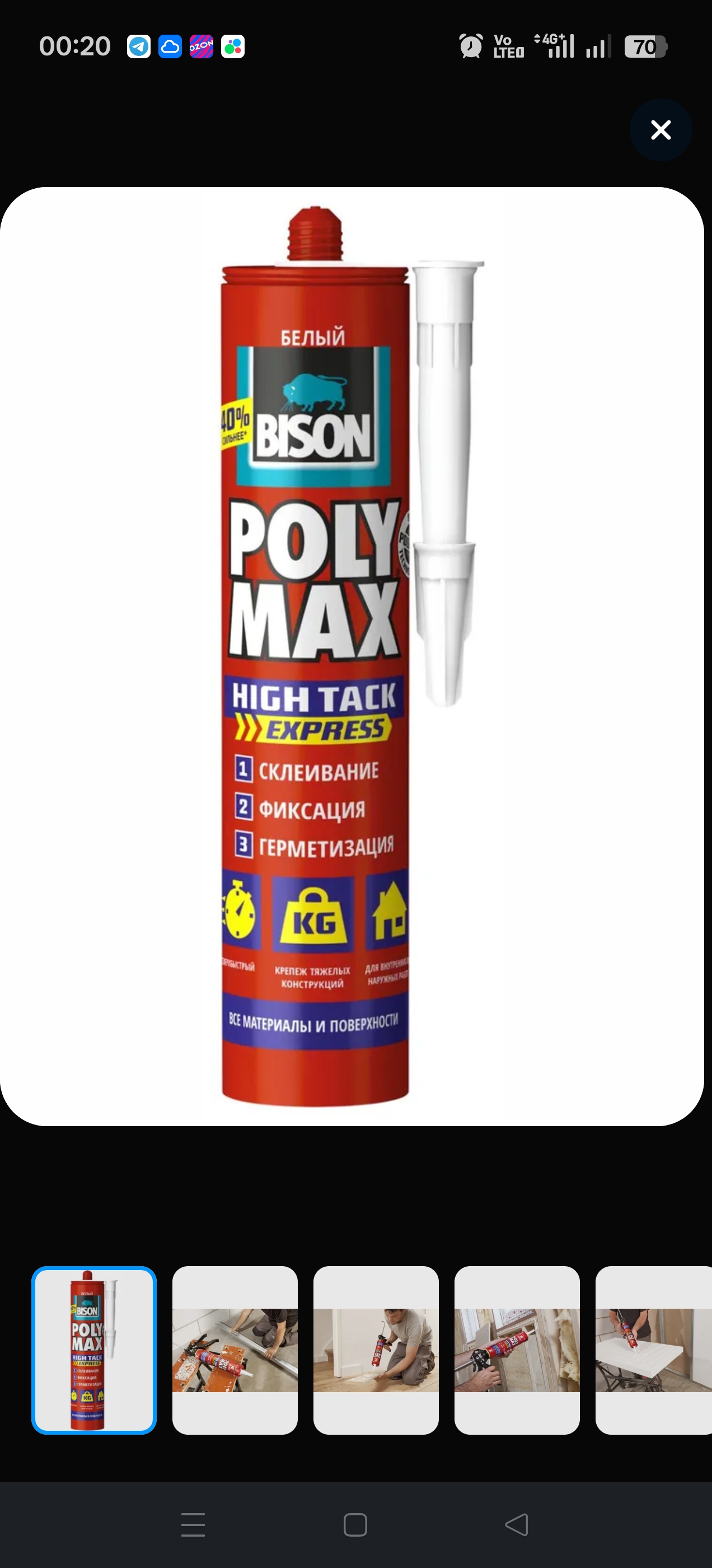

09.08.2026 в 19:25:54
Добрый вечер, может кто-нибудь использовал данный герметик, как он по качеству? Судя по характеристикам это ms- полимер, хочу его использовать для герметизации стыка ванны и стен. 1000161378
