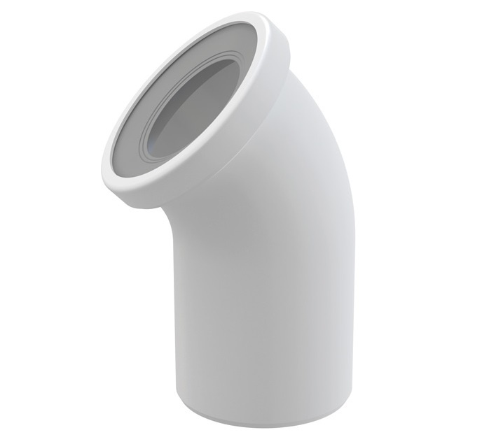

Всем здравствуйте! Помогите пожалуйста понять, как лучше подключить унитаз. Проблема следующая: Имеем унитаз с косым выпуском 30 градусов, выход канализации в полу. В выход канализации планируется установить тройник с отводом 67 градусов, сверху тройника будет стоять вакуумный клапан McALPINE 110, так как при сливе унитаза срывает гидрозатворы в ванной и раковине. Сейчас унитаз подключен гофрой, а после установки тройника будет подключаться жёстко через манжету. Унитаз стоит на герметике, к полу больше ничем не закреплён и в теории может быть слегка сдвинут от оси. Проблема собственно в том, что не очень понятно какую манжету или эксцентрик нужно купить, чтобы совместить ось выпуска унитаза с выходом канализации, поскольку присутствует разница в 7 градусов. Пока смотрю в сторону фановых компактных соединителей Wirquin, поскольку они сделаны из полужесткого ПВХ. Если у кого был похожий опыт, просьба помочь. Фото подключения ниже.

sinitsyn, думается что высоты тройника 67 градусов все равно не хватит... я бы примерил тройник 45 гр + отвод 15 ... P.S. И да ... решение о постановке клапана оставил бы на крайний случай - есть большая вероятность появления запаха... попробовал бы побороться со срывами гидрозатворов...

Резон, Здравствуйте! Да, высоты 67 тройника не хватит, но боюсь использование 45 тройника с отводом не только сильно выдвинет унитаз в проход к ванной, но и может получиться выше чем нужно. Под отводом вы подразумеваете серый отвод или муфту для подключения унитаза? P.S. Возможно, что здесь как раз крайний случай, так как это частный дом, с одним сан.узлом на первом этаже, когда делали канализацию, вентиляцию не предусмотрели. Поскольку я не сантехник, других способов борьбы с этой бедой я не знаю, но если есть более действенный вариант буду рад узнать;)

sinitsyn написал: Под отводом вы подразумеваете серый отвод или муфту для подключения унитаза?
Здравствуйте! Такую, только на 15 градусов
sinitsyn написал: Возможно, что здесь как раз крайний случай, так как это частный дом, с одним сан.узлом на первом этаже, когда делали канализацию, вентиляцию не предусмотрели. Поскольку я не сантехник, других способов борьбы с этой бедой я не знаю, но если есть более действенный вариант буду рад узнать
По месту нужно смотреть... попробовать соблюсти минимальные уклоны, диаметр труб до стояка использовать побольше, идеально будет, если при минимальном уклоне скажем 1 см на метр, верх трубы входящей в стояк будет ниже/на одном уровне низа трубы после гидрозатвора от прибора . P.S. Хотя... скорей всего не поможет... остается клапан...
