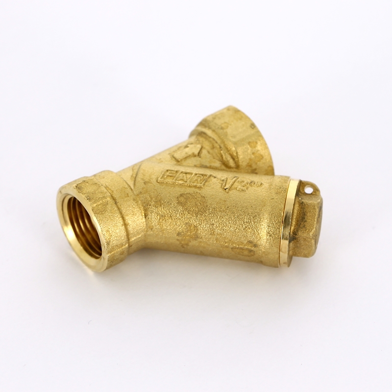

Добрый День! Упал напор на ХВ... хочу фильтр почистить...стоит Far на 300 мкм... Как его открутить...просто против часовой ???? Там прокладка или паковать?
ser000
ser000
Регистрация: 09.04.2013
Сообщений: 11196
12.12.2019 в 11:29:25
numiz написал: Как его открутить...просто против часовой ????
Может и не просто, но против часовой стрелки.
numiz написал: Там прокладка или паковать?
Обычно прокладка. Но если после раскручивания будет подтекать, то можно немного не докрутив подмотать жгутик льна под крышечку и дотянуть до конца (по резьбе уплотнять не нужно).
