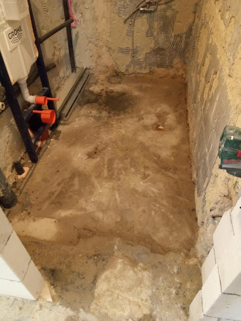

Можно ли установить Viega 583217 Advantix так, чтобы решётка была вплотную к стене? На схеме круг трапа зашёл под стену из гипсокартона. Реально ли заизолировать такой угол между гипсокартонной стеной и решёткой или воизбежание лучше отодвинуть трап подальше, как от другой стены?

s619 написал: Реально ли заизолировать такой угол между гипсокартонной стеной и решёткой
Плитка зайдет на решетку трапа и не будет возможности ревизии его.
s619 написал: или воизбежание лучше отодвинуть трап
Да. Даже на 10-15мм, с гидроизоляцией не будет проблем сделать.

Ещё вопрос дилетанта. Допустимо ли формирование пола душа непосредственно во время механизированной полусухой стяжки вместе с трапом? Или правильнее формировать пол без трапа с его последующим вмуровыванием по пунктирной линии на схеме?

s619 написал: Допустимо ли формирование пола душа непосредственно во время механизированной полусухой стяжки вместе с трапом?
Если они справятся с уклонами, то да.
