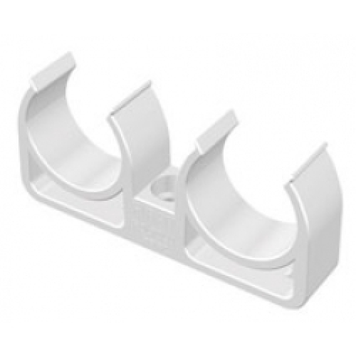

касимов написал : Белый Кот, Режь старые трубы.Одно отверстие расширяй,чтобы ПП проложить рядом.Счетчики в горизонт.Сначала нарисуй на листке и определишься сколько тройников.уголков и прочей нечисти.
О.К. Только не понял, какое отверстие расширить надо. И почему одно?

Белый Кот написал : О.К. Только не понял, какое отверстие расширить надо. И почему одно?

05.03.2013 в 22:53:25
Белый Кот написал : И почему одно?
Старые трубы у тебя широко нарисованы.ПП можно поаккуратней проложить.

05.03.2013 в 22:55:02
касимов написал : Старые трубы у тебя широко нарисованы.ПП можно поаккуратней проложить.
В смысле: в одну штробу?

05.03.2013 в 23:00:23
Белый Кот написал : в одну штробу
В стену по любому рядом,по наружке

05.03.2013 в 23:06:48
касимов написал : В стену по любому рядом,по наружке
Угу, понял. В стене- две в одной штробе, а к водорозеткам- расходятся, типа буквы Y
