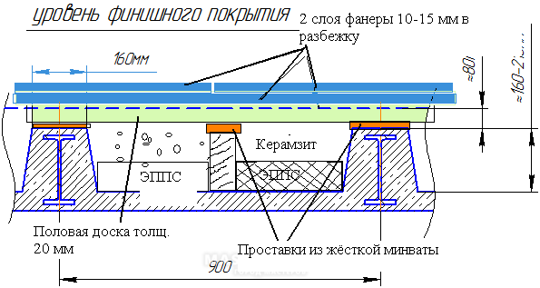

Отставить бетон, по высоте не вписываемся в 80мм... Схема мне нравится, которая была, думаю по ней и сделать будет оптимально. Единственное что бы изменил. Под пласть рубероид, на него МДВП, затем пласть не выравнивая, так чтоб плотно устойчиво лежала. Брус можно заменить на доску 60х150 на ребро, с шагом 37.5 см и их уже выравнивать в горизонт, в полость мин вату минимум 2/3 высоты полости - сверху фанера 15 в два слоя, для ЗИ второй слой можно приклеить к первому на какую нибудь каучуко-битумную мастику (до этого момента проверить, поэксплуатировать... позаниматься другими работами - чтоб выявились возможные дефекты, затем пол будет не разборным...) на время склейки скрутить слои, затем выкрутить саморезы.... далее по графику...

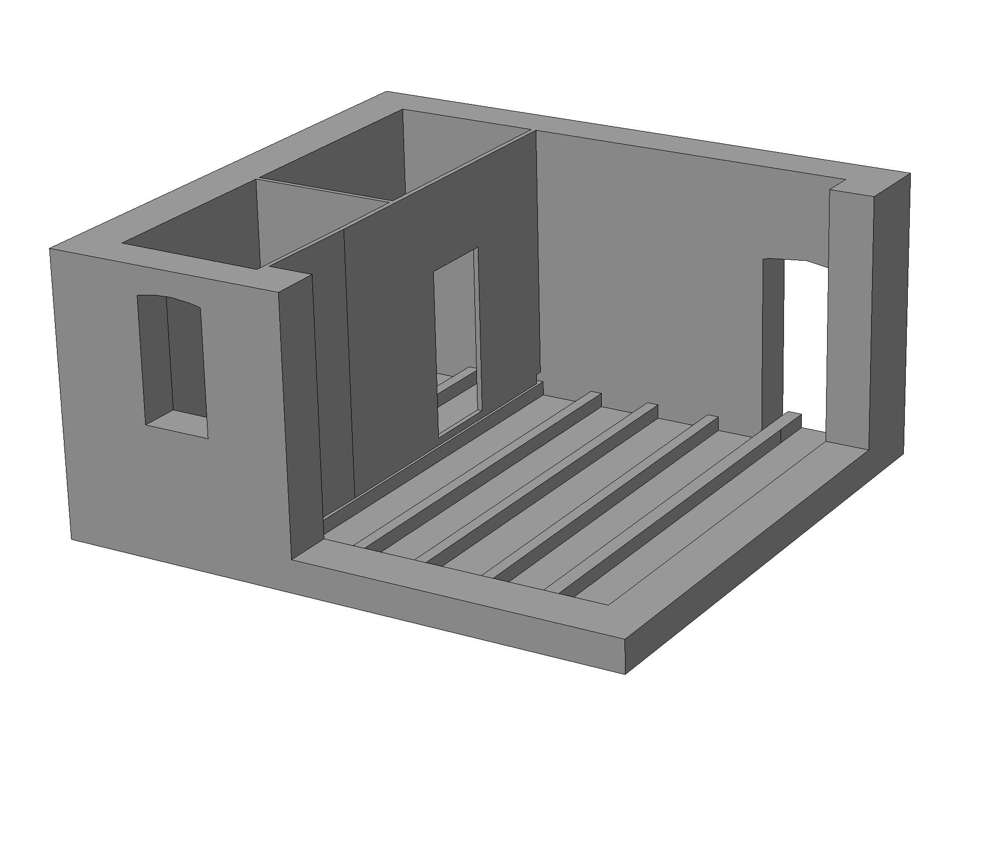

Резон, изначально у меня была мысль сделать комбинированный пол - в зоне кухни сделать стяжку, а в зоне гостиной пол на лагах. Выглядело это так:
Была проблема, как сделать переход между двумя видами полов - смущала возможность "гуляния" друг относительно друга. Но это, как оказалось, была паранойя:) Потом взбрело в голову сделать стяжку по всему полу - пал выбор на вермикулитобетон и ппсбетон. Тогда возникла проблема, как вписаться в тот вес пола, который был, чтобы при этом была нормальная стяжка и нормальная ЗИ. И вроде бы тютилька в тютельку получается! Но опять же технология слишком геморройная получается из за большого кол-ва материала - в районе 4,1 тонн только на один пол в комнате. А еще есть ванная и прихожая, где тоже нужна стяжка и по весу будет в районе 2тонн. В общем, я опять вернулся к тому с чего начал - стяжка в зоне кухни и деревянный пол на лагах в зоне гостиной. Но теперь есть более четкое видение процесса:

    Устройство деревянного пола. Пирог такой: -Бетонное перекрытие -Звукоизолирующие прокладки силомер под регулируемые опоры -Регулируемые опоры (что скажете про такие опоры ссылка или аналоги) -Лаги -мин.вата между балок(как ее изолировать чтобы потом не дышать ею?) -Два слоя фанеры разной толщины(говорят, для звукоизоляции лучше чтобы была разная толщина фанеры) проклеенные эластичным клеем -Пробка на фанеру -финишное покрытие(паркетная доска или массив доски(понимаю, что под массив надо поменять конструктив. Но как лучше сделать?)
Silver2013
Silver2013
Регистрация: 23.11.2013
Сообщений: 906
13.01.2017 в 14:35:44
seturaev, вот схематично как бы сделал я, максимально облегчив нагрузку на существующее перекрытие для дома постройки начала 20 века и уменьшая толщину чернового пола, тем самым увеличивая высоту потолка...
