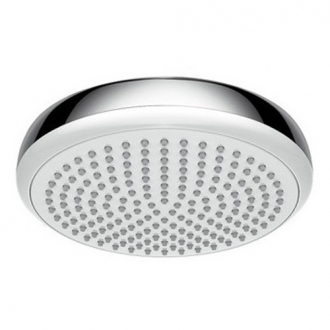

подскажите, верхнюю лейку (напр,Хансгрое) можно покупать пластиковую ,типа (7000 руб)
или однозначно только из нерж. стали, типа (от 10 тыс. руб)
