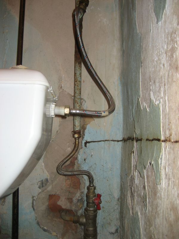

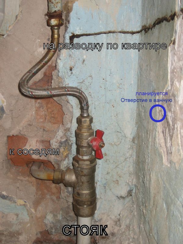

Посоветуйте, как подключить стиральную машину к водопроводу
Доброго времени суток,
Порекомендуйте, как экономично и правильно подключить стиральную машину к водопроводу. На фото - стояк с имеющейся разводкой (туалет), машина устанавливается в ванную комнату, в стене планируется отверстие. Еще планируется установка фильтра очистки аквафор, предположительно в ванную и пока только на стиралкиу.

byasha написал : как экономично и правильно
Если экономично это дёшево, то отвинчиваете шланг с крана, накручиваете на кран максимально дешёвый тройник из продающихся на рынке, в него вкручиваете опять-же шланг папа-мама (на рынке поймут), в маму шланга ниппель 15-20 (на рынке поймут), на него шлангу от стиралки. Кран на стиралку Вам не нужен при таком раскладе. Чтоб восстановить подачу воды, потребуется либо новый шланг вместо старого, но папа-мама, либо ниппель 1\2", тогда новый не нужен. Цена проекта по матерьялу (с) рублей 150...:o

Спасибо за ответ. По идее так и думал, но не столь экономично, а в пределе разумного)) - на кран тройник, из тройника или еще кран на фильтр/стиралку или сначала какими нибудь трубками (шлангами не хочется в целях безопасности) вывести в отверстие в ванную и там уже ставить кран. какие краны понадежнее будут? можно ли собрать трубки из продающихся кусочков с нарезанной резьбой, черные такие?

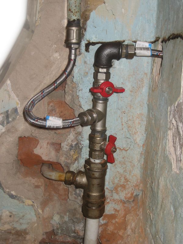

25.07.2009 в 13:08:26
Вот так получилось, правильно ли? стальной уголок не критично в связке с латунью или заменить на латунный?

25.07.2009 в 13:25:08
прикольно конечно но работать будет

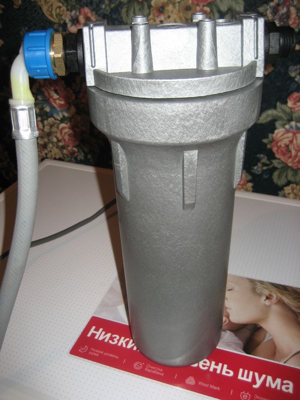

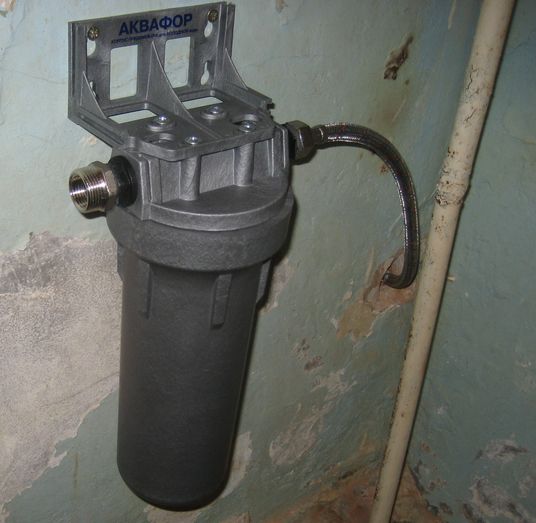

Спецы!! Подскажите! Уберегите от глупости! Нужно подключить ситральную машину.
Исходные данные:
  1. Система ХВ выполнена металлопластиковыми трубами 16 мм
  2. На входе есть кран для всей квартиры
  3. Грязевик на входе не установлен Вопрос: Можно ли на отвтдке для стиральой машины СНАЧАЛА установить грязевик, а следом за ним шаровый кран для машинки, или это глупость? (единственное преимущеество данной схемы - компактность)
Чип и Дейл
Чип и Дейл
Регистрация: 19.09.2007
Сообщений: 1688
26.09.2009 в 19:25:45
Можно. Бывают даже шаровые краны со встроенным фильтром.

2MVP280807 Обычно на входе стиралки (в накидной гайке шланга) стоит фильтр - мелкая сетка, которая очень хорошо ловит всякий шлам. Думаю, не стОит устанавливать отдельный фильтр.
