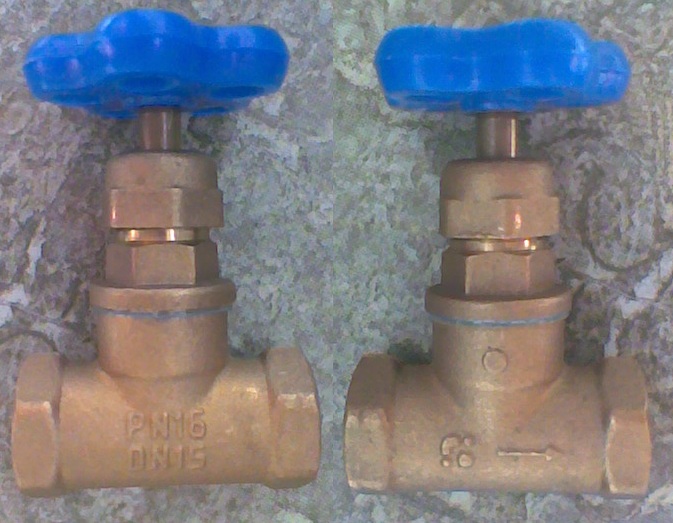

Я бы на стояк поставил вот это- и дешевле(у нас 120-150руб.) и долговечней. У него конструкция отличается от других похожих вентилей, могут в полуоткрытом состоянии работать и починить можно в отличии от шаровых. Кто знает поймет! p.s. а пластмассовую "барашку" можно на метал. поменять. p.s. сходу не ругайте и ...Masha не теряйте голову перед массой красивых, блестящих кранов()

Славик64 написал : Я бы на стояк поставил вот это
Если вода очень жёсткая - я бы тоже. Но во Владивостоке она мягкая. :p И вообще, я бы не стал вмешиваться в общедомовое имущество... Как и ремонтировать гараж соседа за бесплатно... без его ведома...

Славик64 написал : Я бы на стояк поставил вот это-
В таком же новом вентиле ночью пробило паронитовую прокладку коронки и корпуса(удачно рядом был жилец) попробуйте испортить бугатти -раздавить ключом или расколоть зубилом увидете разницу

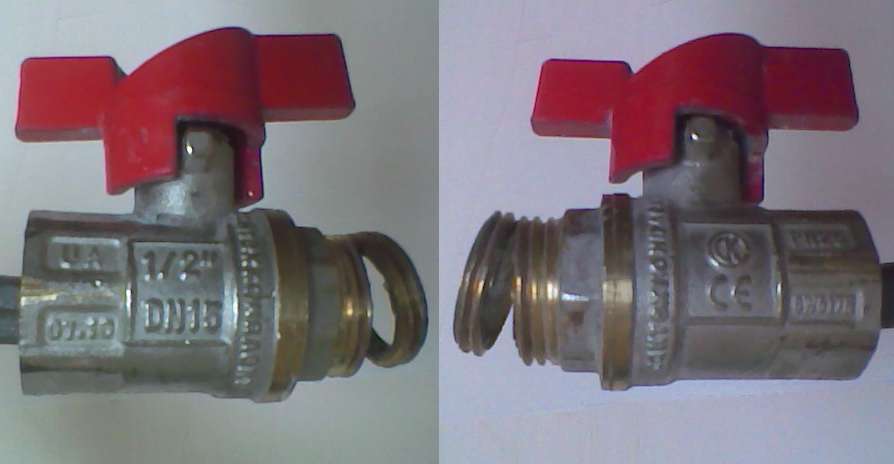

Masha написал : вроде, "Бугатти", поскольку слышала полож. отзыв (цена не имеет знач, главное - надёжность)
хороший выбор

Продолжение. (Начало: сообщ. №29 в теме "Наполовину закрытый шаровой кран...")
  • psnsergey! Спасибо за разъяснение, что разная пропускная способность шаровых кранов придумана для Экономии воды; я-то думала: для снятия избыточного давления на смеситель (т.е. для его щажения).
  • Юбер! Вы (скачкообразно) подняли мою грамотность: разделение собственности и ответственности ... (и отсюда необходимость документирования на разных стадиях)! СПАСИБО!!
  • psnsergey! ТЕПЕРЬ я могу оценить Ваше замечание об осторожности с общедомовым (объясняющий термин!) имуществом. -)
  • Kamsar! Премного Благодарна за КОНКРЕТИКУ: показали и обосновали: дело в конструкции и материале! (А об условии соответствия содержания названию сказал SCB в №13.)

psnsergey написал : Если вода очень жёсткая - я бы тоже. Но во Владивостоке она мягкая.
А у нас жесткая но вкусная:). Если у вас вода такая же "вкусная" как в Хабаровске, то вам не позавидуешь! Теперь понятно почему шаровые у нас не живут, а я и не подумал:mad: А вот что бывает в фильтре после колонки Уже не по теме,звиняйте:o Кстати, а Mashaе никто не посоветовал воткнуть фильтр после краника:confused:

Шаровой кран: стандартный 70-80%, полнопроходной 90-100% и неполнопроходной 40-50% (с сайта "Бугатти"). Вопрос: из каких соображений выпускают РАЗНОЙ Пропускной Способности?
