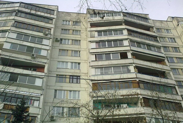

Здравствуйте! Подскажите пожалуйста. Исходные данные. Москва, дом 12-ти этажный, панельный постройки середины 70-х годов, комната 14,1 кв.м. , одно окно 1,7х1,5(двойной стеклопакет, 3 стекла), с улицей граничит одна стена. Необходимо заменить старую "гармошку", причем стояк замурован в стену (ну это отдельная история). Поехал на рынок за Global style PLUS 350 - 10 секций из расчета 140 Вт - одна секция. В результате того что, то ли я плохо объяснил продавцу, то ли мы друг друга не поняли при тыканье пальцами на висящие различные экземпляры, я купил Global style EXTRA (120 Вт.одна секция). Причем заметил только уже вечером дома, поскольку обе модели имеют закругленную верхнюю часть я просто не обратил внимание когда его доставали из коробки. Внимание, вопрос: Достаточно ли суммарной мощности 1200 Вт для изложенных исходных данных, или снова ехать и пытаться обменять на другой, с большим числом секций или на модель PLUS с тем же числом секций? Или не заморачиваться и оставить 10-ти секционную EXTRу? Заранее благодарен за Ваши ответы.

А чему там забиваться? Это же обычный автоматический вентиль по конструкции. И поменять их не сложно при наличии двух отсечных кранов и обязательного байпаса. У Вас же, кстати, однотрубка? Дом вот такой? http://www.gdeetotdom.ru/moscow/svao/otradnoye/altufevskoye-sh/24/ C продухами на чердаке?

Я не стал вступать в полемику с продавцом, к тому моменту уже устал бродить по рынку. Точку, где три года назад брал батарею, то ли снесли, то ли перепродали, вот и искал где бы затовариться. У меня в доме однотрубка, дом вот такой http://tipdoma.com/wp-content/uploads/2009/08/ii-68-021.jpg Два стояка нормальных, а два замурованы в стену.
И еще возник вопрос к спецам, при каком количестве секций надо использовать диагональное подключение? Как уже писАл выше, планируется 10 секций Global style PLUS 350 или 12 секций Global style EXTRA 350.

Надо обязательно узнать направление подачи теплоносителя. Скорее всего, оно нижнее, но бывают варианты, П-образного стояка, так что выяснить нужно точно, а то радиаторы не будут полностью прогреваться. Диагональное подключение лучше всегда, но, конечно, выглядит менее эстетично. Если подача нижняя, то без перевернутой диагонали, как здесь Вам не обойтись. А что делать будете, если с новым радиатором жарко будет?
