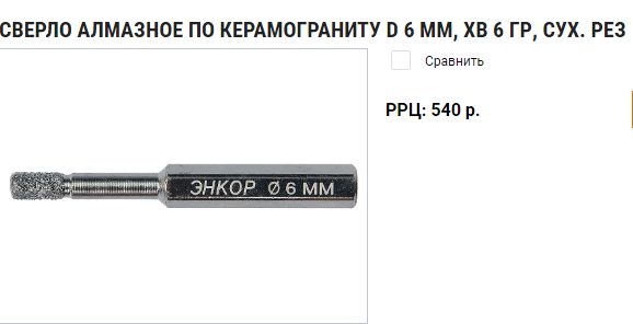

молоток написал: У меня УШМ без регулировки оборотов, как у того БОШ 13-125 CIE чудо Получается участь моя, измываться сверлением отверстий с использованием перовых на конус сверл, с заточкой, закупится несколькими, и в путь, дней так на пять..застрять в туалете
Дружище Вы потрудились бы изучить материал темы. Вот к примеру не для болгарок.

lap070 написал: Дружище Вы потрудились бы изучить материал темы. Вот к примеру не для болгарок.
lap070, вот такие алмазные коронки полые я покупал два раза, дешевые, за одну около 180-200 рублей отдавал, в стройлавке. Использовал в свое время, с шуруповертом, через деревянный кондуктор, на керамограните подохли мигом. Без кондуктора ерзали, не смотря что под углом заходил. Впечатления оставили как понимаете, не хорошее. Я могу ошибаться, и мне попались плохого качества.

lap070
lap070
Регистрация: 25.01.2022
Сообщений: 500
01.07.2022 в 15:35:31
молоток написал: Впечатления оставили как понимаете, не хорошее. Я могу ошибаться, и мне попались плохого качества.
Я скопировал эту картинку с оф. сайта Энкор, окромя картинки больше ни какой информации. Я то думал что они по конструктиву как для болгарок.
