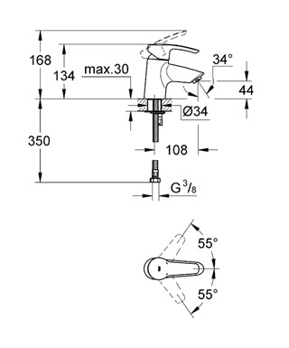

Есть смеситель Grohe Eurostyle для рукомойника. К нему подсоединены 2 гибких шланга с гайками на 3/8 дюйма. Шланги мне коротковаты и трубы у меня 1/2. Как удлиннить-соединить? А можно ли заменить гибкие шланги на что-то более надежное? Не смог понять, как их отсоединить от смесителя.

Для такого рукомойника - гибкий шланг, самое надежное соединение. Чем шланг короче - тем лучше для всей системы водопровода. Заменить можно на жесткую подводку, если есть желание. Среди жесткой Разницы особой нет, надо только заранее (до покупки) смотреть чтобы монтажные размеры отвода - фитинга встали на место. И что-то для борьбы с шумом воды.
Но я не советую, лучше поискать качественные гибкие шланги. (вот тут есть кое что по теме Сравниваем: Сильфонную и жесткую подводку к смесителю

Alex-Alex написал : Среди жесткой Разницы особой нет, надо только заранее (до покупки) смотреть чтобы монтажные размеры отвода - фитинга встали на место
Ну-ну ... :) Поищите для Грое жесткую подводку, а потом поменяйте самостоятельно ;)

Alex-Alex, вопрос был в другом
Alex-Alex написал : Заменить можно на жесткую подводку, если есть желание. Среди жесткой Разницы особой нет, надо только заранее (до покупки) смотреть чтобы монтажные размеры отвода - фитинга встали на место.
Допустим у человека есть желание, и Вы пишете, что для Грое - как бы всё просто :)

Если чел хочет менять подводку на Грое - то это не так просто. На штуцерах нет резьбы - там специальная пружина елочка (или "чешуя") - туда входит, обратно - нет. Нужен специальный сьёмник, который есть в сервисе.... И там же можно купить за неслабые бабки жесткую подводку... Точно не помню, но это будет стоить примерно как половина смесителя :) Автор может позвонить в сервис и всё узнать....
Если руки в правильном месте и есть сьёмник (или его можно изготовить самому) - то можно вытащить подводки и на штуцера напаять, запрессовать медные трубки....

Уважаемые господа! При всем Вашем высоком профессионализме, сдобренном изрядной долей сарказма, никто так и не подсказал, как же решить проблему :-( Повторюсь: нужно слегка удлиннить шланги (сантиметров 10) и подсоединить к трубам 1/2 дюйма.

к имеющимся трубкам крана есть обжимные фитинги, далее кусок гибкой подводки и к вашим "трудам 1/2 дюйма"
