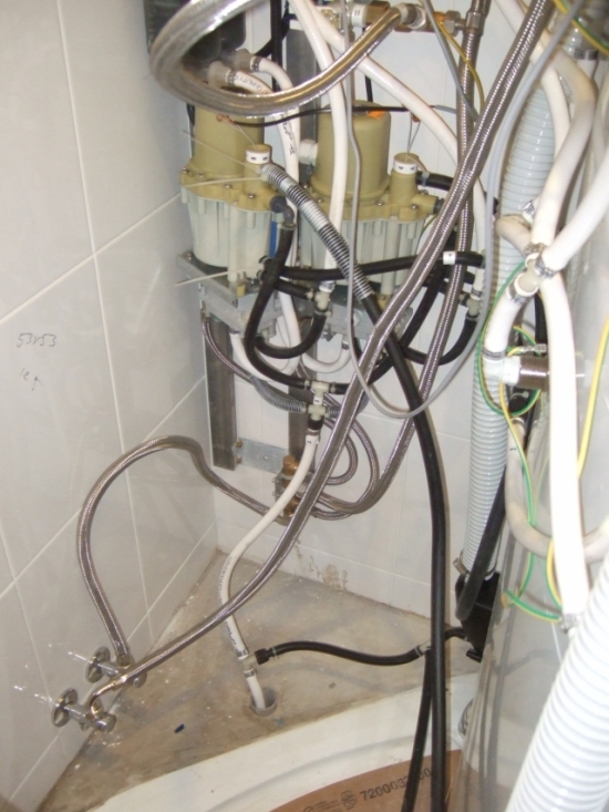

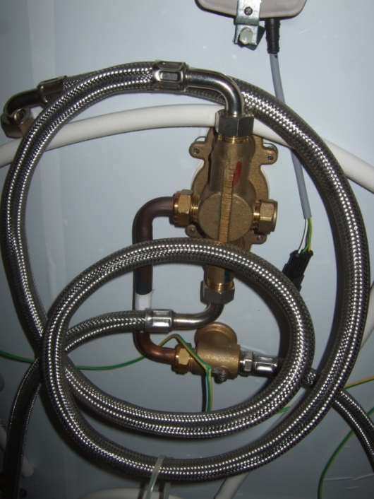

Вот мой пример. Много таких кабин установил. Без кучи родных шлангов не подключить. Но единственной аварией, про которую я знаю, является непонятный свищ на толстенной гнутой трубке уголка гибкой подводки. На третий год образовался. Все, что относится к "гибкости" цело. Причина так и не исследована, шланг дома валяется. А это ведь прообраз всеми любимой трубки, не перенесшей чего-то... Это просто для размышлений.

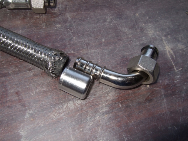

23.10.2012 в 00:11:06
Толщину резины исследовал на таком образце, здесь 2мм! Гады, забыли фитинг обжать, при подключении хлопнуло громко:):):). Но это уже от немцев.

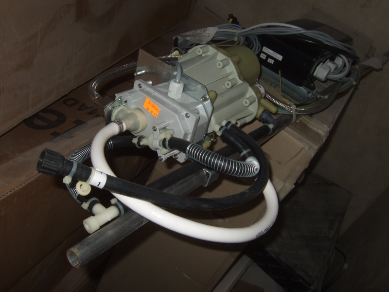

29.10.2012 в 01:12:32
Вот специально - заводская сборка, только из коробки. Любят макаронники такие стяжки. :)

29.10.2012 в 08:27:10
Y&T написал : Но это уже от немцев.
Выходит, даже с немецкими ГП случаются проблемы? Хлопает при обрыве действительно громко: бьёт по ушам, как выстрел.
Y&T
Y&T
Регистрация: 17.12.2006
Сообщений: 2065
29.10.2012 в 09:13:35
Надо всегда осматривать оборудование, а здесь при монтаже спешили и положились на авторитет бренда, а они просто забыли произвести операцию по обжиму. Совсем без брака, наверное, никто не работает, даже роботы.
