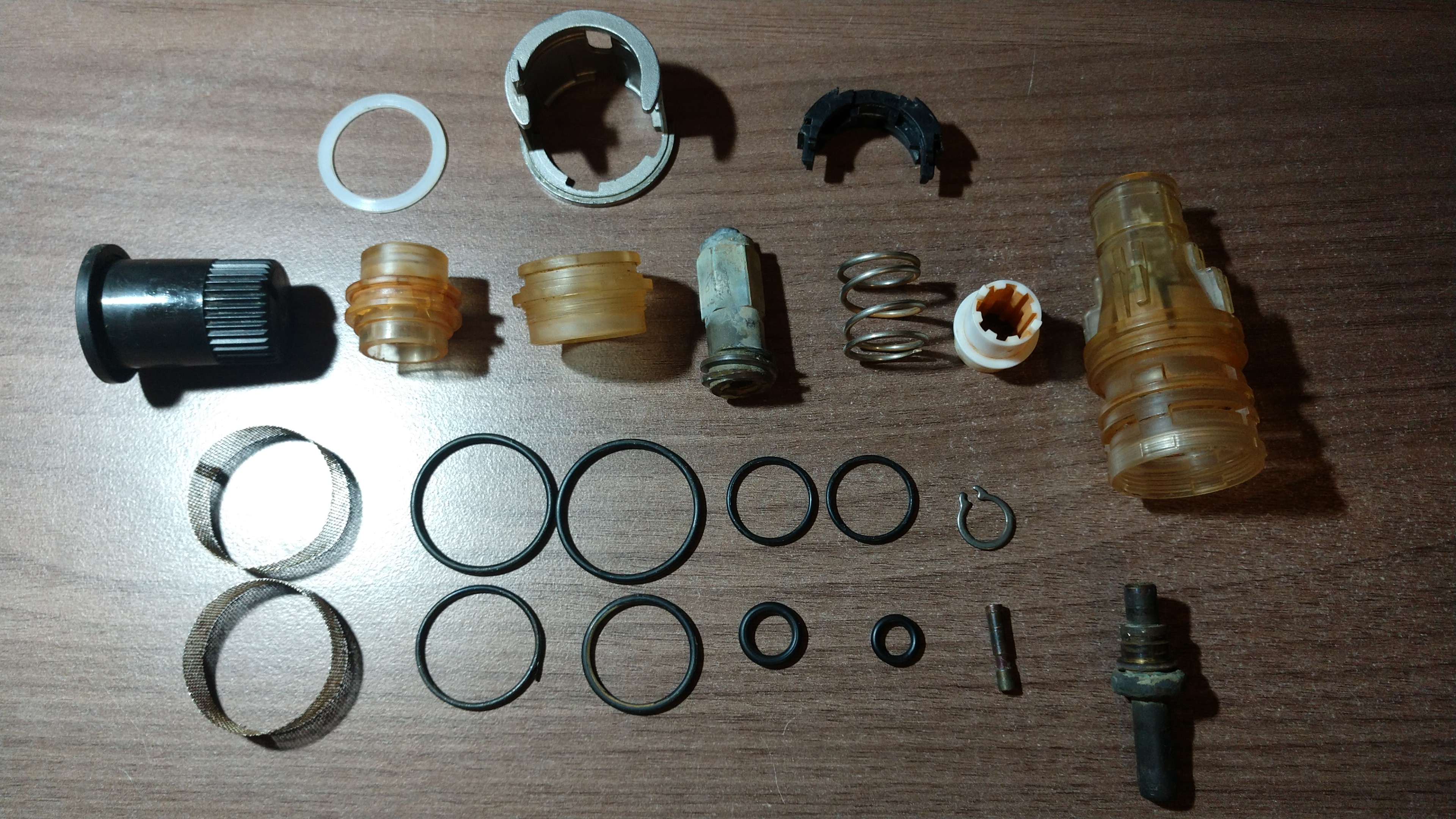

В общем такие дела. Прошло полтора года с момента когда я разбирал термостат.
И вот снова подкапывать начало, на этот раз решил не заморачиваться и поставить новый
, а заодно и аквадиммер
А старый снова вскрыл, сразу оговорюсь, тогда даже не менял резинки, тупо подмотал ленты тангит под колечко. Сейчас разобрал, проверил сам термостат - рабочий полностью, и это за более чем 10 лет! А вот резинки в плачевном состоянии.
Реально за протечки отвечают две самые маленькие: одна самая мелкая перед стопорным кольцом (на фото в руках стопор снят) - на конце термостата, а вторая, та что после снятия этого стопора на термостате стоит. В общем все кто хочет отделаться именно от течи малыми средствами должен найти подходящие кольца.
Вот как примерно они расположены
Да весь комплект (за исключением более тонкого как два верхних кольца) на фото ниже.
