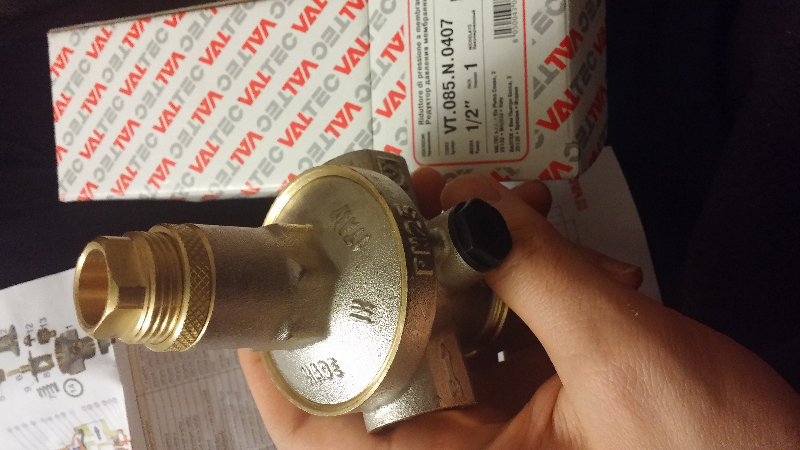

Вадим М, коробка: Редуктор:
В упор не вижу надписей "Сделано в России" или "Made in China". Зато вижу "Made in Italy"
Китай указан в декларации, но и Officine Rigamonti, производитель данной модели, тоже указан. Поэтому давайте-ка воздержимся от бездоказательных версий, которые начались с России, а потом вдруг переместились в Китай (да, в нём изготавливается большая часть ассортимента Valtec).

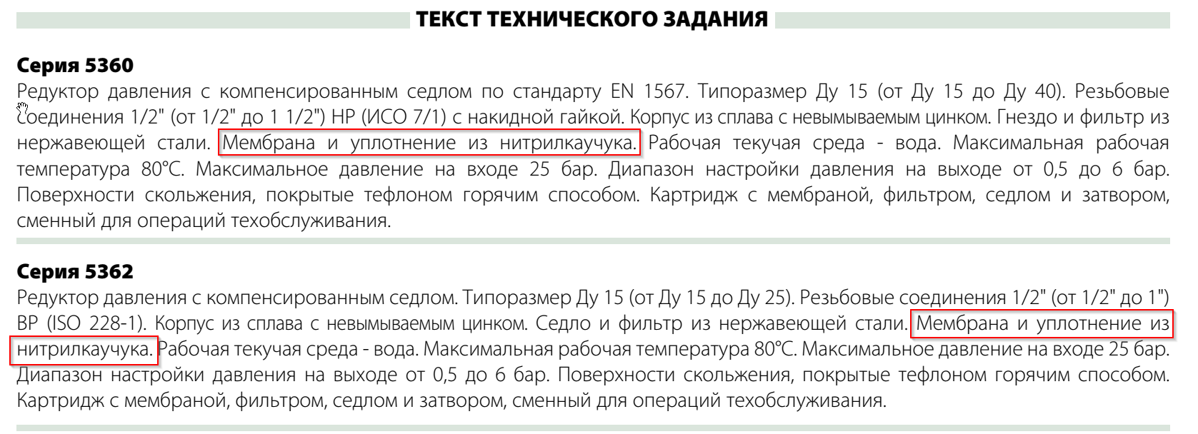

05.12.2020 в 21:35:16
master.msk, ну валтек я тоже с трудом разобрал, нижняя часть штока прикипела так, что открутить не сломав было невозможно. У Caleffi заявлена мембрана из NBR, звучит стремно - как быстро она превратится в кусок пластмассы? У фара интересно состояние уплотнения седла спустя пару лет на ГВС.

05.12.2020 в 23:08:40
ispy написал: У Caleffi заявлена мембрана из NBR, звучит стремно - как быстро она превратится в кусок пластмассы?
Мембраны в редукторах в чуток более легких условиях находятся: их не омывает струя воды (горячей). Они, разумеется, не вечные, но чуток дольше прокладок служат. Хотя если мембрана из EPDM это большой плюс.

06.12.2020 в 12:31:05
Мда, у калеффи в инструкции трудности перевода?

06.12.2020 в 13:33:13
ispy написал: у калеффи в инструкции трудности перевода?
Этого "добра" (ошибок перевода) - у всех хватает. Поэтому всегда смотрю в оригинальные или англоязычные описания. Чего и вам желаю.
Что касается плюсов Калеффи: это седло золотникового клапана из нержавеющей стали, грязесъемные фторопластовые кольца на уплотнении штока, гидродинамическая форма штока и седла, тефлоновое покрытие скользящих поверхностей на упоре штока. Кроме того, все уплотнения (кроме золотниковой прокладки) закрыты буртами или резьбой. Глядя на чертежи, можно однозначно сказать: разработчики были с опытом эксплуатации и потрудились от души:
Работать такой редуктор будет долго, бесшумно и надежно.
