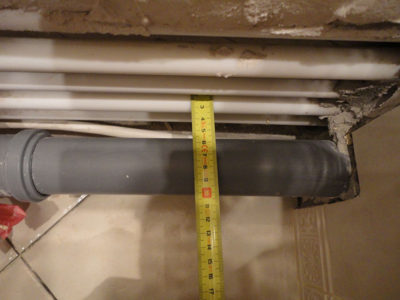

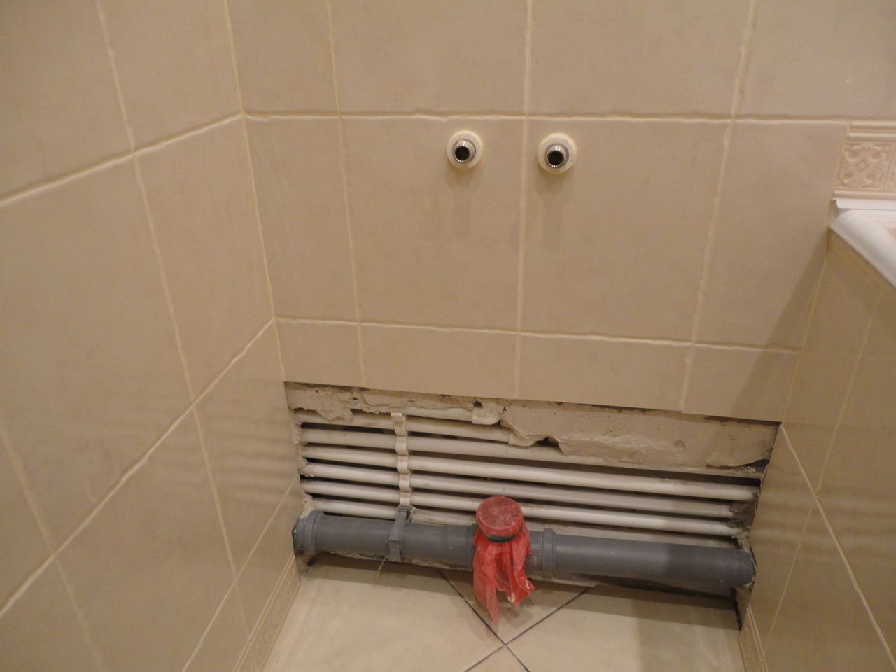

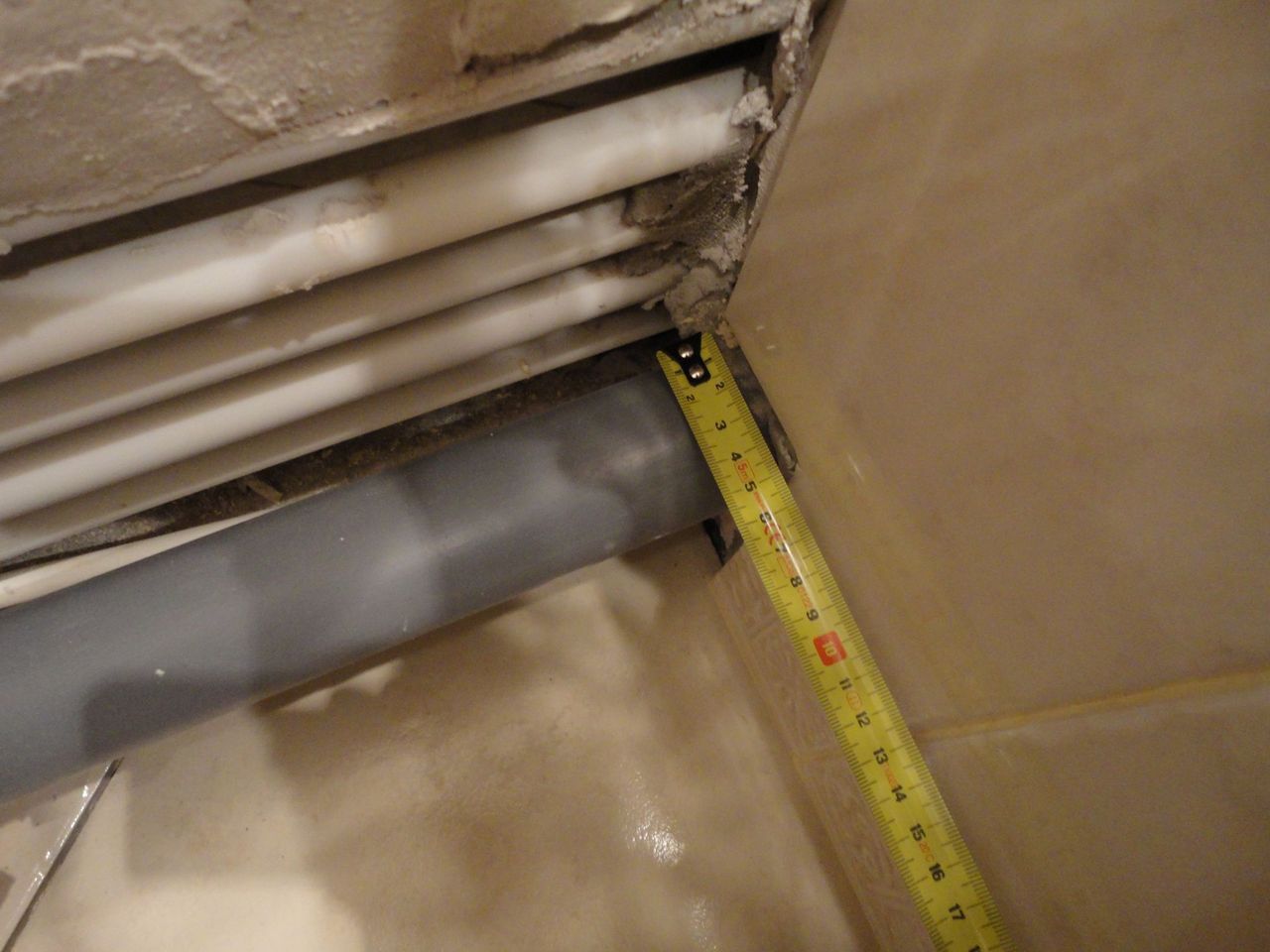

День добрый. Добавлю еще вопрос. Можно ли трубу слива канализации ванной прижать к стене? Есть ниже свободное место. Не трогая ПП трубы, идущие под ванну. Понимаю, что ПП подводку раковины придется переделать.

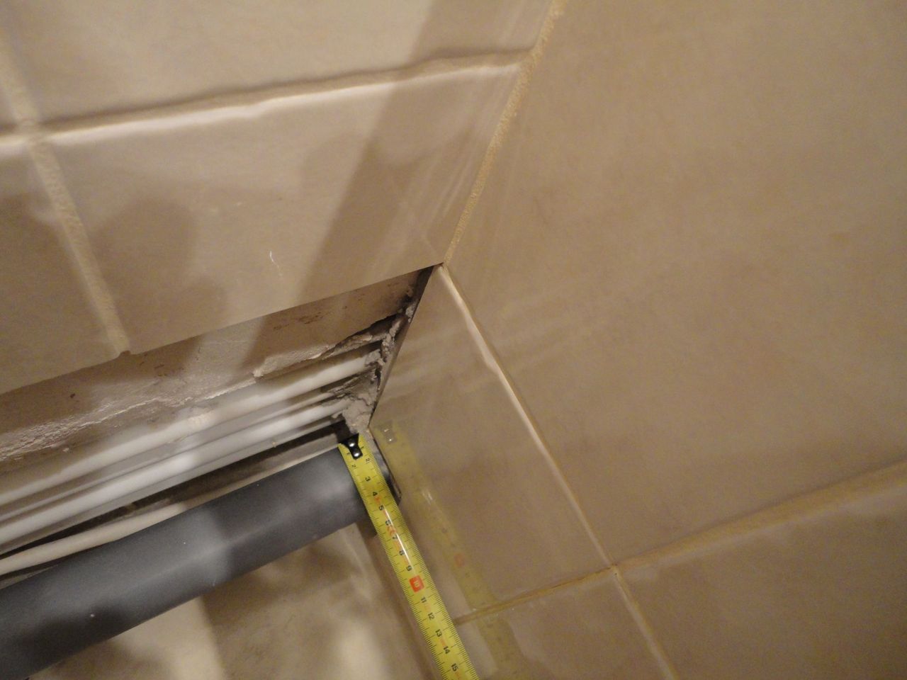

И можно ли будет вытащить ванну (если продавец согласиться) не испортив уже сделанное и двери (550мм)? Ванна 150х75 глубина 420мм (глубину на сайте посмотрел, сам не измерял).

v0-v0 написал : Можно ли трубу слива канализации ванной прижать к стене? Есть ниже свободное место
Ниже и в стену нельзя,т.к. получится "мешок". В стену спрятать можно, но только на этом же уровне

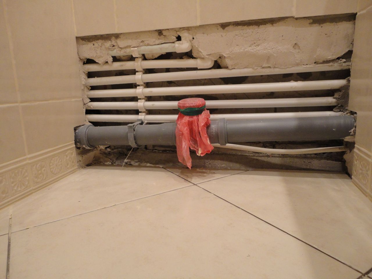

Тогда еще вопрос. Как лучше фонину по раковину организовать. Мне видится, что надо ПП трубы разрезать, стену вертикально проштробить для подключения отвода. А потом ПП обратно сварить через муфты. Если сварщик хороший, не должно ведь на надежность сказаться?
Трубу, которая идет по низу в месте штробы чуть углубить уголками на 30 или 15 град.
Или по-другому: В сантех-шкафу, ставить отвод под 45 град и к нему наискосок вести трубу фонины. Но здесь так же придется переделывать ПП подво к раковине.
