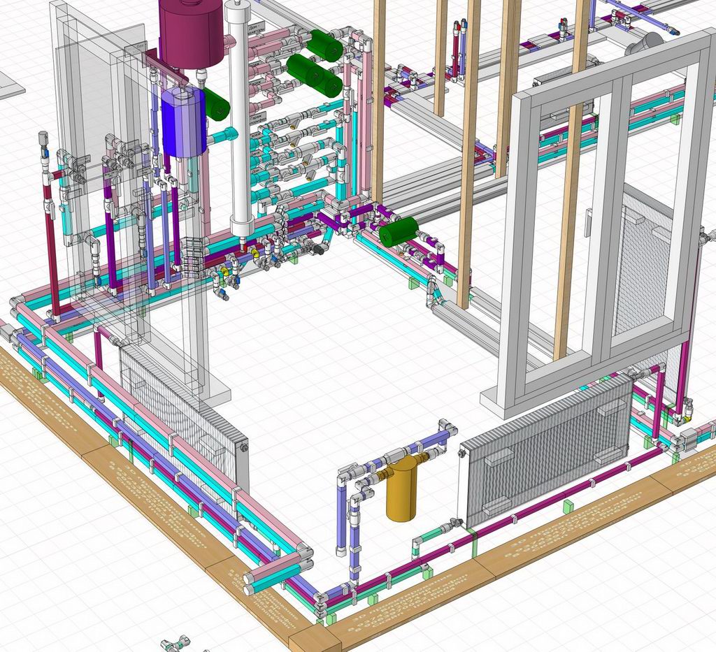

iv.iv написал : если бойлер будет то и предусматривать выходы на стрелке тоже нужно!
Я поставлю тройники на выходе из стрелки. Лишний выход заглушу до лучших времён...

А я у этих http://neptun-mo.ru/catalog/kollektory_gidro/kollektor_gidrol14/ ребят брал, по весне смонтировал, с 3х ходовыми на ветках т. к. Была сильная разбалансировка температуры по этажам, железка приличная и не сильно дороже обычных стрелок, а выходов больше , мне была важна компактность!

Михалыч написал : Inch1964, Буду сегодня оплачивать эту- http://www.teplo-ta.ru/shop/komplektujushhie/gidrokollektory-i-gidravlicheskie-razdeliteli/sever/sever-80/ Решил начать с простого минимума, а там видно будет...
п.с. У меня реализовано низкотемпературное отопление. Как включать бойлер в этой ситуации пока не решил. Придется выводить котел на 70гр, а на контур отопления ставить трёхходовый клапан с подмесом? В общем пока смонтирую по минимуму для экспериментов.-:)
Только у этого "Север-80К" неправильная схема, если судить по "Де-Дитриху".
Привожу пример по "Де-Дитриху" -

Inch1964 написал : Только у этого "Север-80К" неправильная схема, если судить по "Де-Дитриху".
Я заказал просто 80, без "к". Хотя и у него патрубки расположены необычно.-:) Меня это тоже смутило, но встречал такую схему- http://teplodoma.com.ua/text_recepti/?text=15&cat=2&r=0&q=0 "метод чередующихся патрубков". Подходит?

Михалыч написал : Я заказал просто 80, без "к". Хотя и у него патрубки расположены необычно.-:) Меня это тоже смутило, но встречал такую схему- http://teplodoma.com.ua/text_recepti/?text=15&cat=2&r=0&q=0 "метод чередующихся патрубков". Подходит?
Наверняка, мои заказчики из Липецка будут делать по "де Дитриху". И из полипропилена. Может сам поеду через Липецк, и завезу им готовую гидрострелку из ППр. В моем случае и их, задача сделать компактно. Сами видите, все нужно разместить на стене шириной менее 2000 мм.
А схема "Севера" мне очень не нравиться, с точки зрения гидродинамики (именно гидродинамики, а не гидравлики).
Тогда просто закажите себе "правильную" стрелку у местного сварщика. Для Вашего случая слева, будет не два входа, а четыре. Это позволит обойтись без обратных клапанов на обвязке каждого из ваших котлов. Если сварщик местный умеет варить регистры, то и стрелку сварить для него не будет проблемой.
