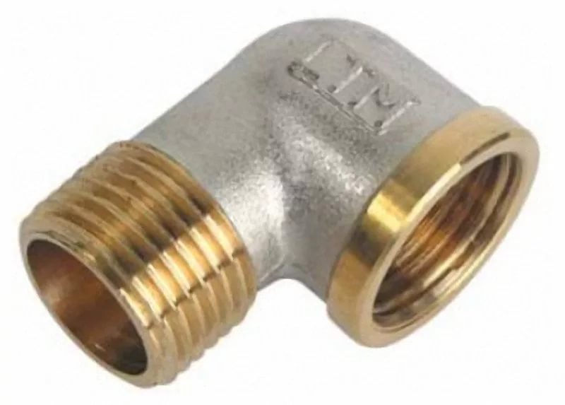

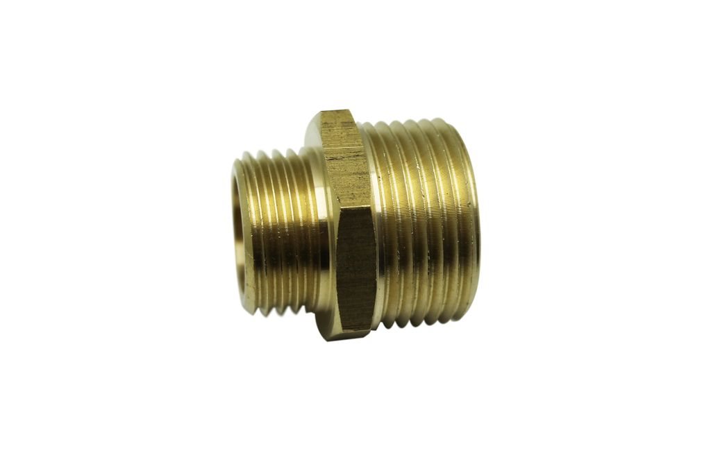

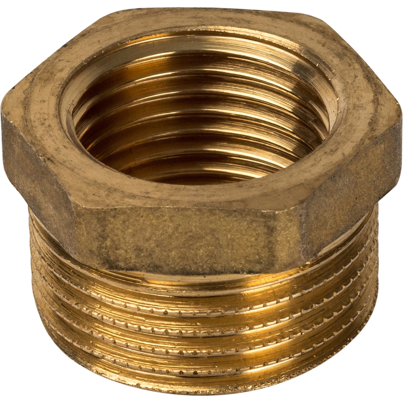

Подскажите а что лучше взять исходя из компактности? Закрывать-открывать планирую на коллекторе, да и стиралка будет с аквастопом. Вопрос в том чтобы от стены отстояла как можно меньше и была надежной, доступа туда особо не будет.
ser000
ser000
Регистрация: 09.04.2013
Сообщений: 11256
17.08.2017 в 18:11:39
TwinHead написал: Подскажите а что лучше взять исходя из компактности? Закрывать-открывать планирую на коллекторе
Уголок 1/2 Футороку 1/2-3/4
или уголок и переходной штуцер:
