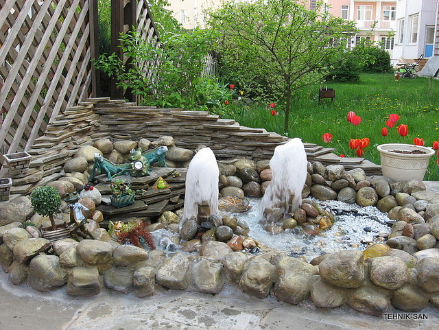

erik_h написал : Появилась мысль установить водяной калорифер в доме и развести вент коробами по всему дому. Дом большой, 2-х этажный (10 на 12 метров, те площадь для обогрева примерно 200 м кв). При существующей системе отопления радиаторами - холодно в доме. Плюс еще хочу водяные теплые полы сделать во всем доме или хотя бы на первом этаже.
Девять лет назад пришлось монтировать похожую на вашу , но немного другую систему "чиллер-фанкойл"
http://www.mastercity.ru/showthread.php?t=101039&p=1884059&viewfull=1#post1884059
Доп. охлаждение чиллера запитал через зарытую во дворе в землю пластиковую 1000л емкость (она была использована в роли градирни), было установлено два погружных насоса, один для циркуляции (чиллер- емкость) другой для подачи и охлаждения воды через две форсунки фонтана.
зы... ни о каких кондиционерах там речи не шло, потому как в данном случае они были совсем не нужны.
