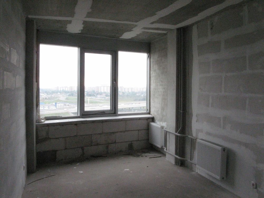

Может, там наружная стена сделана такая, на которой ничего не держится, не закрепишь - поэтому и такое размещение радиаторов, поинтересуйтесь.

О - нужная тема, подкину сюда свои радиаторы в комнате с панорамным остеклением:
а это у соседей по дому:
Проект не смотрел, но думаю что там такого быть не должно! Простенок под окном сделан из пенобетона 200-250мм толщиной - более чем достаточно для размещения радиатора. Хотя снаружи этой стены стекло идет до пола. Просто вместо стеклопакета нижняя часть одним стеклом

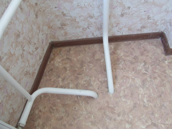

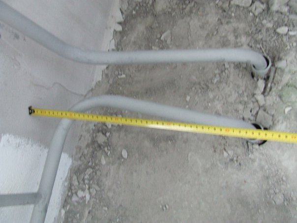

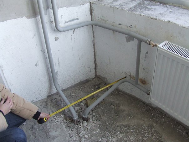

Ха, а я думал, что мне с застройщиком не повезло - "неудобно" расположен стояк ПС...
Но все равно буду переносить и замуровывать. Но надо еще все уладить с УК, которая так этого не хочет...

Ugo написал : там наружная стена сделана такая, на которой ничего не держится, не закрепишь
Не бывает такого. В любой материал можно закрепиться, главное знать как.

Eugen написал : Ха, а я думал, что мне с застройщиком не повезло - "неудобно" расположен стояк ПС...
СНИП 3.05.01-85
"3.3. Неизолированные трубопроводы систем отопления, теплоснабжения, внутреннего холодного и горячего водоснабжения не должны примыкать к поверхности строительных конструкций. Расстояние от поверхности штукатурки или облицовки до оси неизолированных трубопроводов при диаметре условного прохода до 32 мм включительно при открытой прокладке должно составлять от 35 до 55 мм, при диаметрах 40-50 мм - от 50 до 60 мм"

Толмач написал : СНИП 3.05.01-85 "3.3. Неизолированные трубопроводы систем отопления, теплоснабжения, внутреннего холодного и горячего водоснабжения не должны примыкать к поверхности строительных конструкций. Расстояние от поверхности штукатурки или облицовки до оси неизолированных трубопроводов при диаметре условного прохода до 32 мм включительно при открытой прокладке должно составлять от 35 до 55 мм, при диаметрах 40-50 мм - от 50 до 60 мм"
ОК, я и не собирался НЕ изолировать стояки при замуровке. Или СНИП говорит о том, что муровать ВООБЩЕ нельзя?

03.02.2013 в 15:46:51
Я про расстояния от поверхности штукатурки до стояков.
