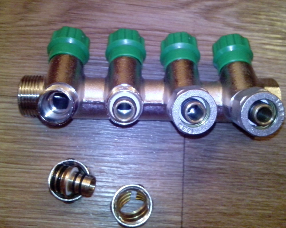

AlexMax написал : Да, если будете ставить коллекторы, посоветую наши украинско-итальянско-китайские GRANDINI. Очень они мне нравятся.
а у них есть для воды? поиском показало только для теплых полов.... кстати, есть ли в продаже коллеторы проходом от 2" и более с отводами на 3/4"?
AlexMax написал : Кстати, ничего нового не почувствуете. Бойлер так же обладает нестабильностью температуры на выходе, связанной с замещением израсходованной горячей воды холодной. Если сразу не выбрать горячую воду, то происходит полное смешивание и вода становится однородно прохладной, если выбирать гор. воду сразу, то смешивание не успевает произойти (т.е., если помылся один, нужно срочно идти мыться второму, иначе станет водичка прохладной). Ну, и психологический момент - я помоюсь, другим не хватит. Это тоже угнетает. С водогрейной колонкой все не так.

fox.msc написал : проходом от 2" и более с отводами на 3/4"?
А нафига? Коллектора с входом 3\4 достаточно. ППР будет 32? Есть фитинги 32 на 3\4 МРН и МРВ. Отводы от коллектора -16 МП, если не нравится - пакуйте на тот же анаэроб МРВ 1\2 на 20 или 1\2 на 25. Этого хватит за глаза. Поверьте. Даже хватит 16 МП в качестве подводок к сантехприборам. Чем мне нравятся эти коллектора, так это тем, что тело самого коллектора очень толстое и не боишься, что резьба отгниет. Потолще вальтековских коллекторов. Однозначно.
