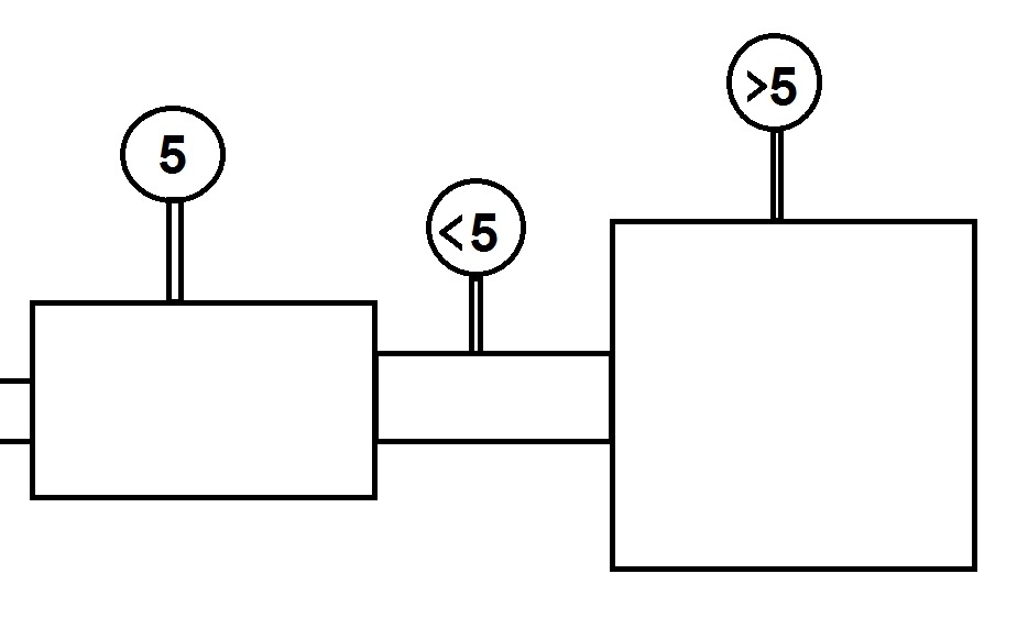

Stc написал : при избыточном токе (давлении) оный моментально накапливает номинальную емкость. В дальнейшем раздает потребителям.
так... а кто спорит? хотя тут было бы уместнее упомянуть скорость наполнения и уже потом придающие ей (скорости) ускорение, давление..
26.02.2013 в 02:38:40
сансэй написал : так... а кто спорит? хотя тут было бы уместнее упомянуть скорость наполнения и уже потом придающие ей (скорости) ускорение, давление..
Дык я попытался уточниить данные схимы у Вас, сансэй...

Stc написал : Давление на участках замкнутой магистрали таким же образом непостоянно, и зависит от сечения труб на том или ином участке оной замкнутой магистрали.
Stc, Вы правильно меня запутали? :cool:
