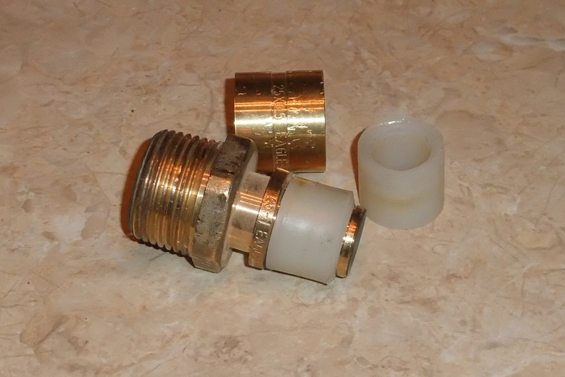

Tehnik-san написал : не до конца расширив раструб и одев трубу на фитинг
более чем уверен, если всё правильно сделать, то и без гильзы давление будет держать(на холодной, горячая под вопросом)!
Technik-san
Technik-san
Техник-сан
Регистрация: 10.10.2006
Сообщений: 11553
22.03.2013 в 03:27:29
ionchik написал : если всё правильно сделать, то и без гильзы давление будет держать(на холодной, горячая под вопросом)!
а эту свою уверенность вы производителю не пытались донести, мож премию за эту "рацуху" вам бы и начислили.

ionchik написал : ... покажите мне хотя бы один кулёк полиэтиленовый, который задубел, не говоря уже о пексе!
кулек не покажу, а вот задубевший бир-пекс . пжлста

ionchik написал : а как/в чём проявляется
проявляется по причине "недосшитой"технологии Ре-Х (b)

После исправления, ремонтируемые куски, а лучше всю систему отопления испытываете с помощью повышенного давления, для этого используется гидравлический пресс.
Мастер Игорь написал : А Вы уверенны,что сдлесь такая труба?
Автор в самом начале указал что труба Upabor, а так как на фото не металлопласт, что отметили многие то позволю назвать ее имя еще раз, Wirsbo.
АлекСАН_dr написал :
  1. (главная) застройщиком использована самая дешёвая труба с большим к-том температурного удлинения. Поэтому она распирает и рвёт стяжку.
Про коэффициент вы здорово ввернули, только труба по ходу не самая дешевая, при покупке такими объемами, трубы продают с очень большой скидкой учитывая что мне продают со скидкой 30%, а я даже не мелко оптовик а так.
ionchik написал : это вы какую трубу считали? да, кстати, тс, какой диаметр?
Трубу я вообще не считаю, фитинги и работаhttp://images.yandex.ru/yandsearch?source=psearch&img_url=http%3A%2F%2Fnorthcompany.ru%2Fdata%2Fimages%2Fposts%2F39%2F39%2Fwirsbo2.jpg&uinfo=sw-1349-sh-661-fw-1124-fh-455-pd-1&p=8&text=wirsbo%20%D1%82%D1%80%D1%83%D0%B1%D0%B0&noreask=1&pos=265&rpt=simage&lr=49 фитинги такие Мне еще интересно а если строители пробьют трубу когда уже лежит плитка, то тоже все нужно снимать?
Tehnik-san написал : Один деятель , смог даже Рехау запороть, не до конца расширив раструб и одев трубу на фитинг всего на один поясок, что интересно
У деятеля мозгов не очень много, вот он и не учел то что в монтаже латунные гильзы отличаются от пластиковых, вот и нахалтурил.
