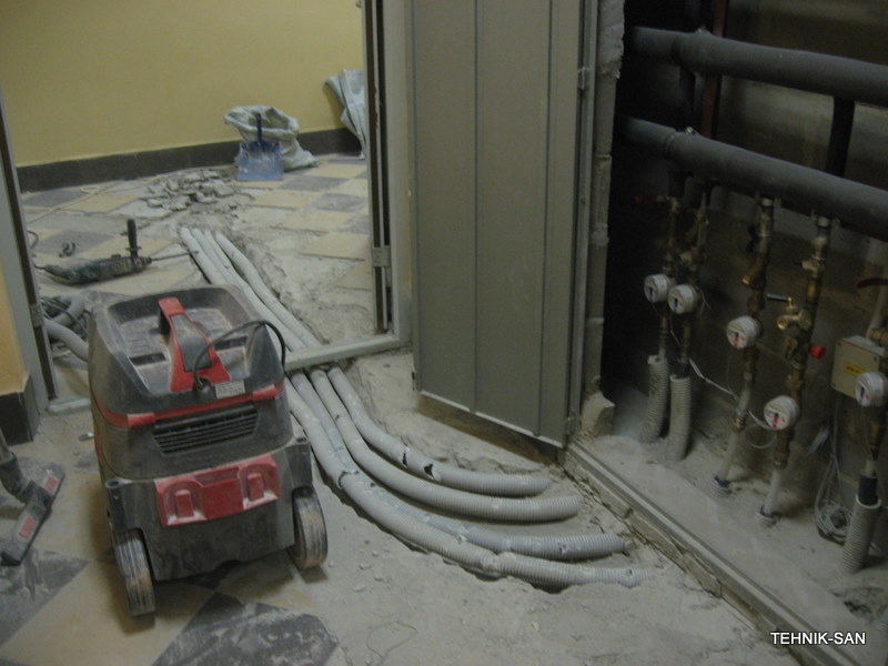

)i(u|( написал : Стяжку снять локально или всю?
1 вариант- снять стяжку и поменять все трубы 2 вариант - ... здесь других вариантов не вижу )))
зы... более чем уверен, что при демонтаже обнаружатся и другие проблемы, которые спрятаны под этой стяжкой, это и тройники и подтекающие соединения на тройниках, либо ржавые соединительные фитинги, главное все "косяки" сфотографируйте, чтобы можно было предметно доказать свои претензии застройщику в законном порядке.

Tehnik-san, А что там за двойная теплоизоляция на фото?
Technik-san
Technik-san
Техник-сан
Регистрация: 10.10.2006
Сообщений: 11553
22.03.2013 в 02:16:40
BV- трубы одеты в теплоизоляцию k-flex , а сверху одета еще и защитная 50мм гофра
Сообщений: 139866
22.03.2013 в 02:34:47
Tehnik-san написал : в теплоизоляцию k-flex , а сверху одета еще и защитная 50мм гофра
можно сказать - лучше и не надо, а что за труба? и.... зачем менять в коридоре? Ну не армированная .... и что? Можно же после входа в квартиру оставить место на температурные подвижки до бокса с коллекторами.... А внутри квартиры поменять всё...
Или ... и её до кучи?...

BV написал : а что за труба? и.... зачем менять в коридоре?
Были представлены фотографии сегодняшней работы по демонтажу и сейчас идет рабочий процесс, подробности с остальными техническими деталями озвучу чуток попозже , в топике "Сантех.монтаж".... поверьте пока на слово, эта замена идет не просто так "до кучи" и для этого есть серьезные причины... к тому же квартира на 25 этаже.

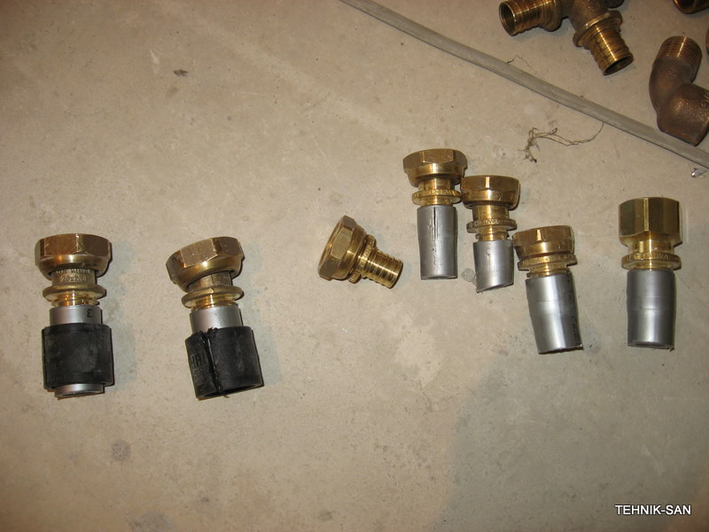

Tehnik-san написал : это и тройники и подтекающие соединения на тройниках
а много вы видели подтеканий на аксиалках?

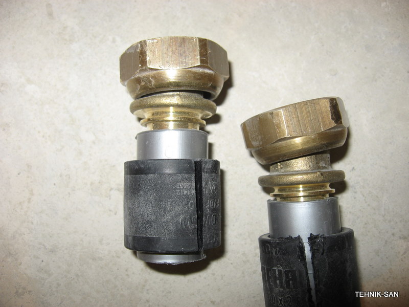

Technik-san
Technik-san
Техник-сан
Сообщений: 11553
22.03.2013 в 03:12:19
ionchik написал : ... а много вы видели подтеканий на аксиалках?
вот глядите - там целая кучка, лично сам и демонтировал. Один деятель , смог даже Рехау запороть, не до конца расширив раструб и одев трубу на фитинг всего на один поясок, что интересно, ведь надвижная гильза этот его "косяк" скрыла и заметить халтуру можно было только разрезав гильзу вдоль.
Были на форуме и фотографии, как джамшуты молотком забивали фитинг в трубу , потому как у них не было инструмента.
