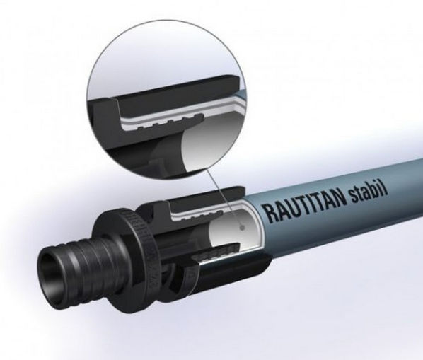

Хорошо, допустим закрываем глаза на то, что: PEX Rehau на голову выше (крепче) МП, продуманней в монтаже, долговечнее, не подвержен страху перед расслоением слоёв, легко доступен к покупке и имеет малое кол-во контрафакта... И прёмся мы хз куда. Ищем этот NTM. А когда найдём ещё должны несколько раз перепроверить, что это оригинал. А дальше мы должны монтировать это. Монтаж-то МП тоже хуже Rehau.
Короче даже не знаю что тут обсуждать. МП - изживший себя материал. Среднего качества ПП, в квартирной разводке, и то логичней, чем любой МП - хоть дёшево. А если уж тратиться и брать достойные трубы, то МП в пролёте.

08.05.2013 в 23:23:44
AlexMax написал : стабил - очень подвержен
Трубу his знаете? Понимаете на что я намекаю? ;) Ну а для тех кто не в теме - тоже самое, но без фольги. Так что не страшно стабил расслоение, тем более если учесть, что клей там покрепче, чем в среднестатистическом МП :)

09.05.2013 в 19:07:06
Inch1964 написал : А в миллимитрах Вас не затруднит померить и сообщить? В тройниках, например.
И еще на этом "ооочень маленьком" заужении разве не имеются "уступы"? На которых разве на образуется турбулентность (зави_хрения)?
G.A.S. написал : Вы Rehau в руках держали?
Неадекват... Пичалька сплошная. Его доброжелательно попросили внутренний проход фитингов сшитого полиэтилена померить.... А он в ответ фиг_вамы рисует.... Неадекват полнейший. Тут даже комментировать не нужно....
Будем надеятся, что кто-то все-таки озвучит диаметры внутреннего прохода у тройников сшитого полиэтилена...
09.05.2013 в 19:14:25
Inch1964, У ф16 -11мм.
09.05.2013 в 19:18:40
Inch1964, у 16 трубы внутренний диаметр около 10,5 мм, у металлического фитинга около 10 мм. Пластикового под рукой не оказалось да и в монтаже они у меня редкость. На металлических фитингах есть скос для улучшения динамики потока. На пластике так вообще плавный конус.
09.05.2013 в 22:25:57
G.A.S. написал : Inch1964, у 16 трубы внутренний диаметр около 10,5 мм, у металлического фитинга около 10 мм. Пластикового под рукой не оказалось да и в монтаже они у меня редкость. На металлических фитингах есть скос для улучшения динамики потока. На пластике так вообще плавный конус.
Что-то "дебет с кредитом" не сходиться. Если у трубы внутренний диаметр - 10,5мм, а у металлического (по логике сказанной фразы внутреннего диаметра) фитинга около 10 мм, то получатся, что толщина стенки штуцера, на который напрессовывается труба всего 0,25 мм?! Чего быть не может! ;)
Если же имеется в виду НАРУЖНЫЙ диаметр штуцера, на который напрессовывается труба, то при чем здесь он? Интересовал ВНУТРЕННИЙ диаметр отверстия по которому идет вода. ;)
Особенно интересовал именно диаметр ВНУТРЕННЕГО прохода (повторяю для воды) у тройника сшитого полиэтилена, например 20-16-20 и 25-16-25. Даже не бокового, а сквозного прохода повдоль тройника.
В техдоке не нашел такую информацию. Наверное, она секретная, или плохо искал? Пишут еще типа "равнопроходной", но термины "равнопроходной" и "полнопроходной" при похожем звучании, имеют совершенно разный смысл.
09.05.2013 в 22:33:37
Inch1964, нда... спишу это на праздник. Кстати праздник в Пензе мне понравился. а теперь по делу. 1 - внимательно посмотри картинку. 2 - посмотри ролики в и-нете на тему монтажа PEX. 3 - прекращай пороть чушь.
