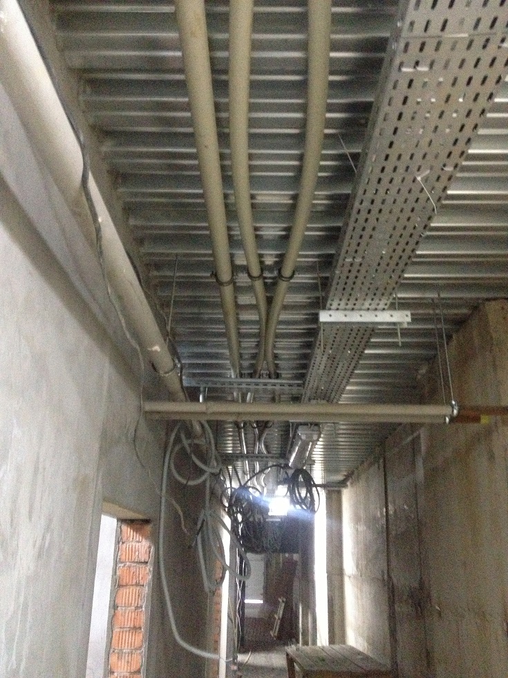

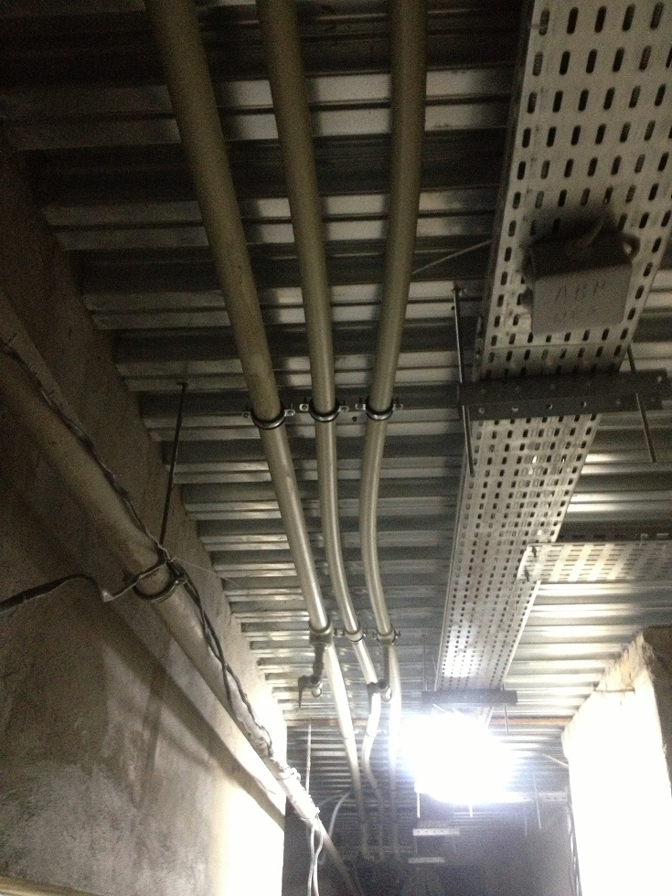

Вот вам мной лично сделанные фото полипропилена. Про компенсаторы мы не знаем, лепим как есть:

А про ПП армированный стекловолокном никто не слышал что ли, коэффициент теплового расширения у него почти такой же как у стали. Но даже если использовать обычный ПП, но правильно его смонтировать ничего не потрескается и не полопается.

sarlen написал : А про ПП армированный стекловолокном никто не слышал что ли, коэффициент теплового расширения у него почти такой же как у стали.
Только что разжевали ведь.
sarlen, Вы хоть раз видели как его,/ПП/ колбасит при нагреве?Не надо повторять чью-то сказанную глупость.
