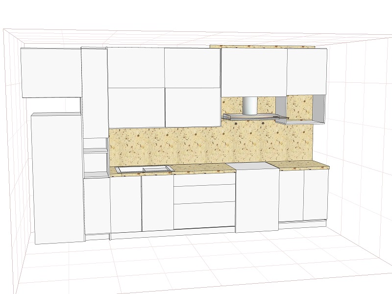

под нас ещё ругательство не придумали -столько народу обламываем:) Даже мебельщиков:)(сейчас в разработке кухня бюджетная в 100 с копейками)
