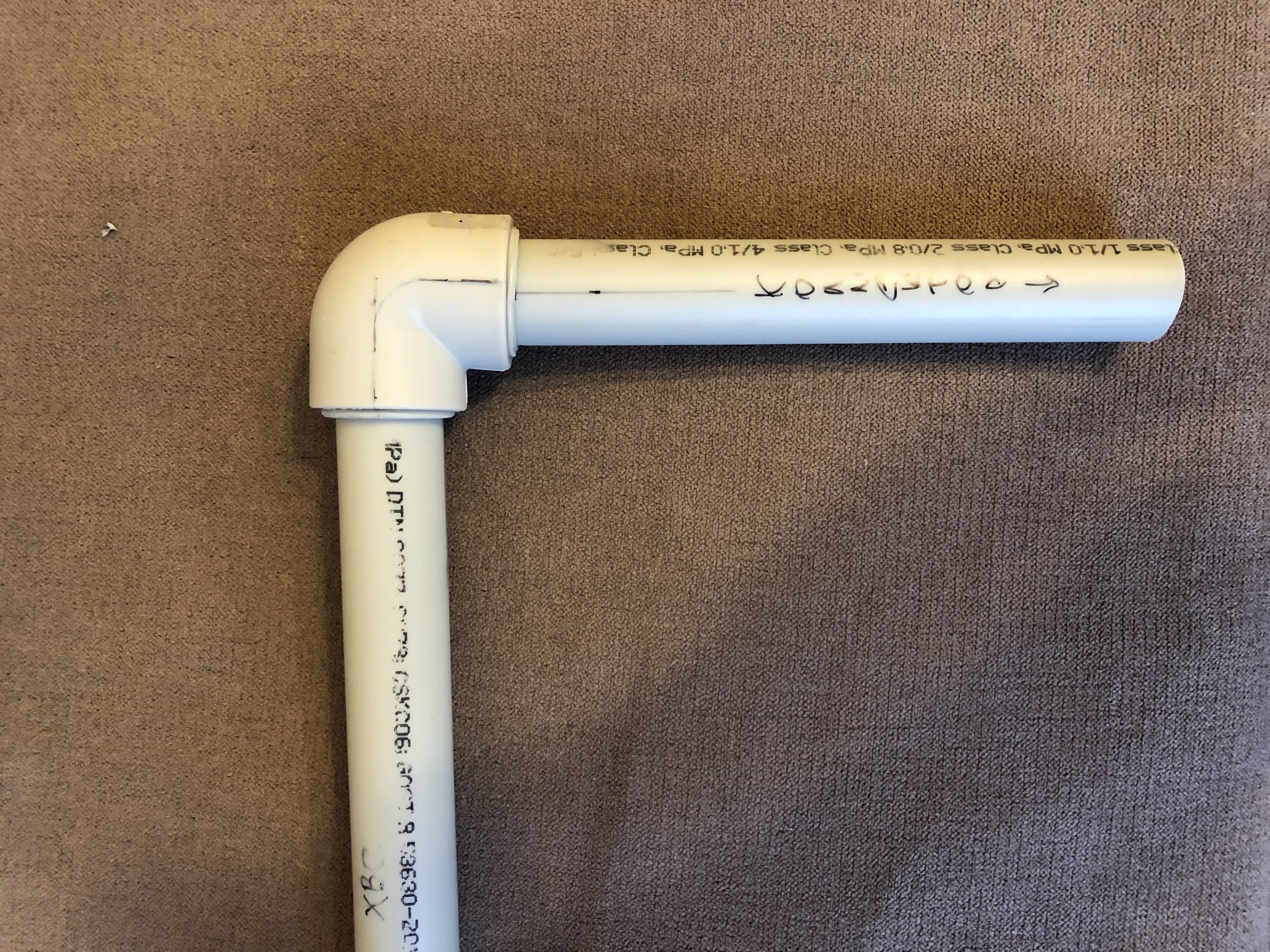

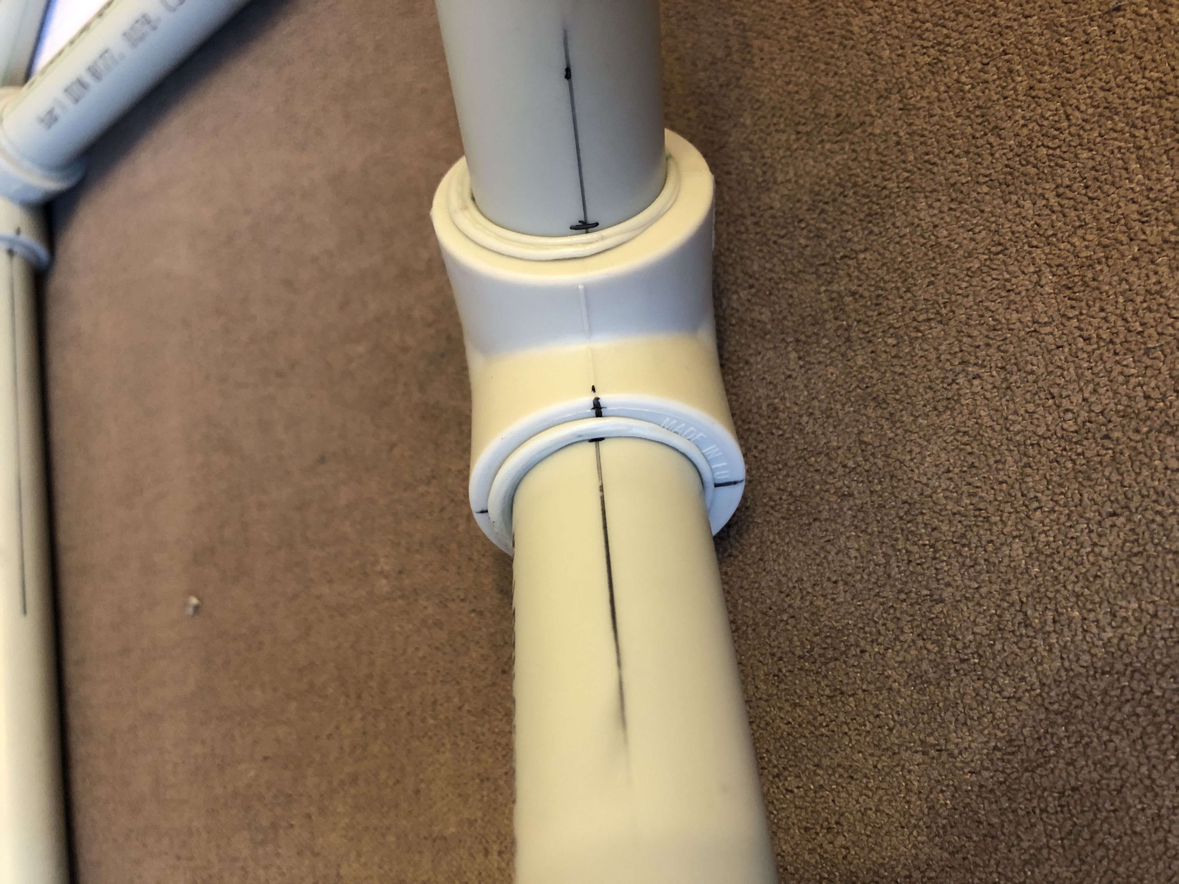

Inter, редукторы поставить не проблема. Для них место есть. Нужны - значит куплю и поставлю. Что касается пайки. Паяю первый раз в жизни. Подскажите, это нормальное отклонение или нужно перепаять?

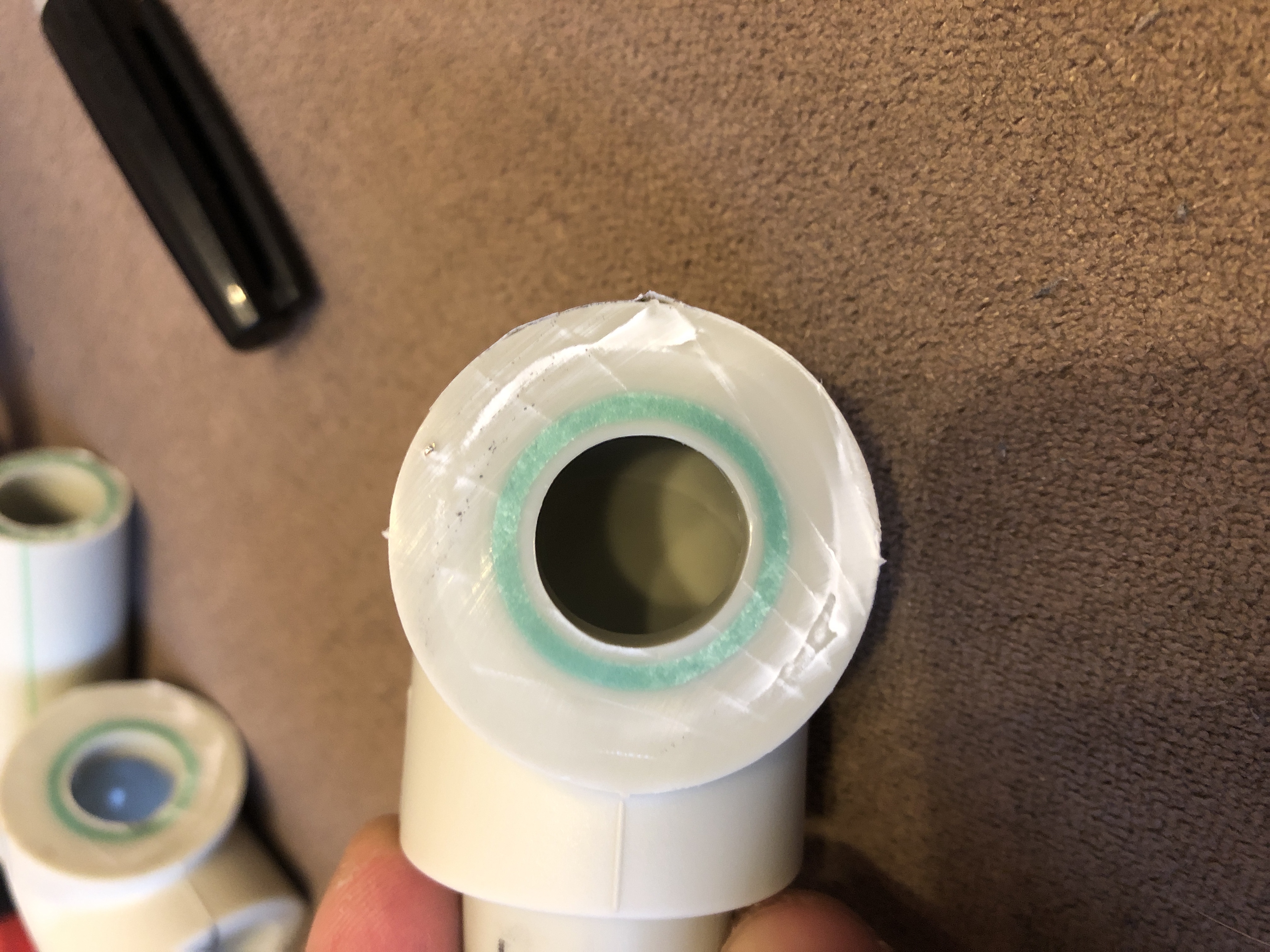

30.10.2020 в 14:55:45
vpalehin написал: Подскажите, это нормальное отклонение или нужно перепаять?
перепаивать смысла нет, стыки хорошо смотрятся, отклонений желательно избежать, конечно, но сейчас, самое разумное, что можно сделать-это отрезать приваренные трубы и разрезать уголок вдоль, учитывая
vpalehin написал: Паяю первый раз в жизни
чтобы оценить результат изнутри и при необходимости внести коррекцию в процесс

30.10.2020 в 15:20:35
Inter, до этого уже так делал. Отрезал не ровно приваренный кусок. Получается так:

30.10.2020 в 15:31:29
vpalehin написал: Inter, редукторы поставить не проблема. Для них место есть. Нужны - значит куплю и поставлю. Что касается пайки. Паяю первый раз в жизни. Подскажите, это нормальное отклонение или нужно перепаять?
vpalehin, такие наклоны допустимы. До 5 градусов официально.
