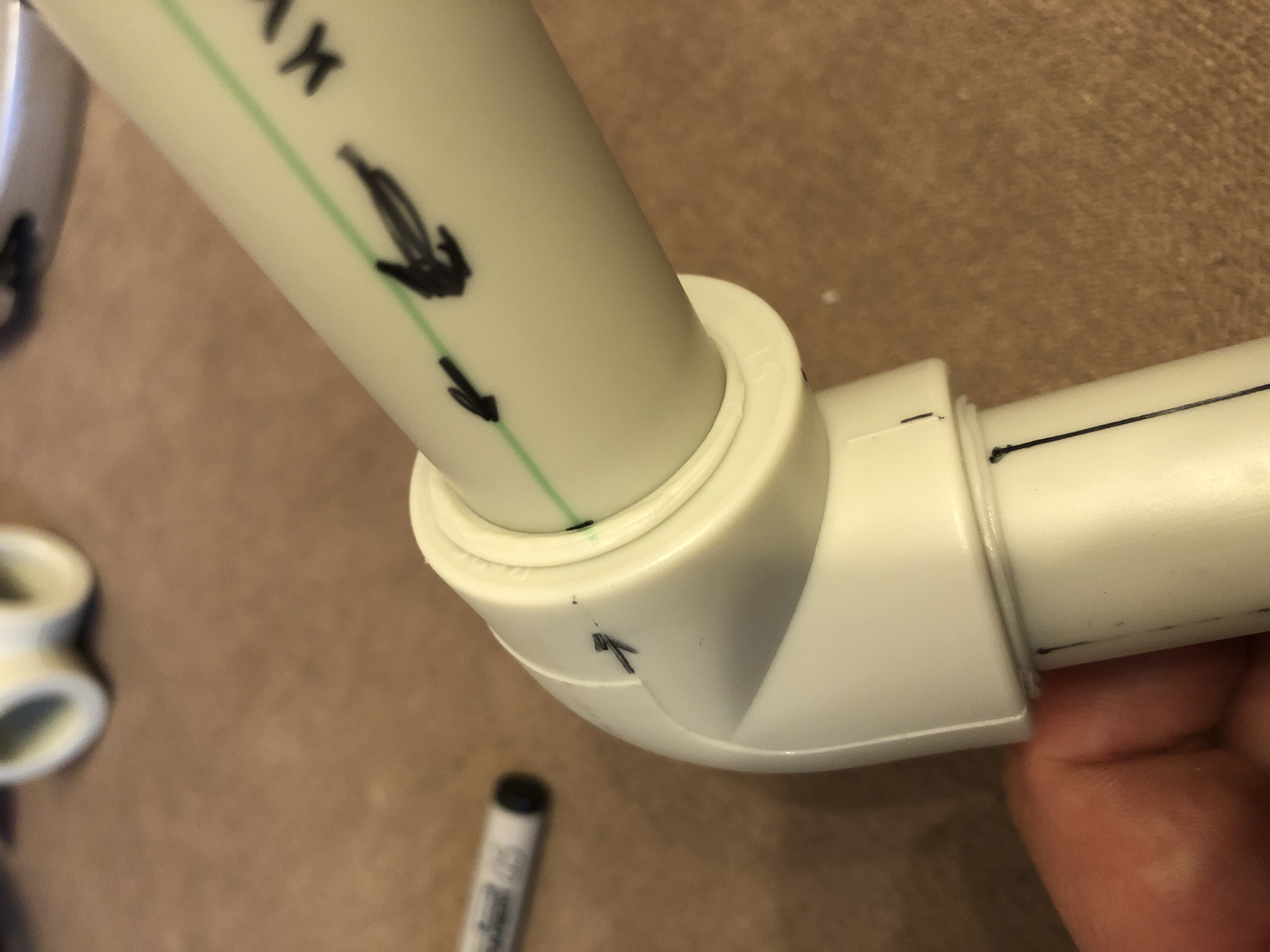

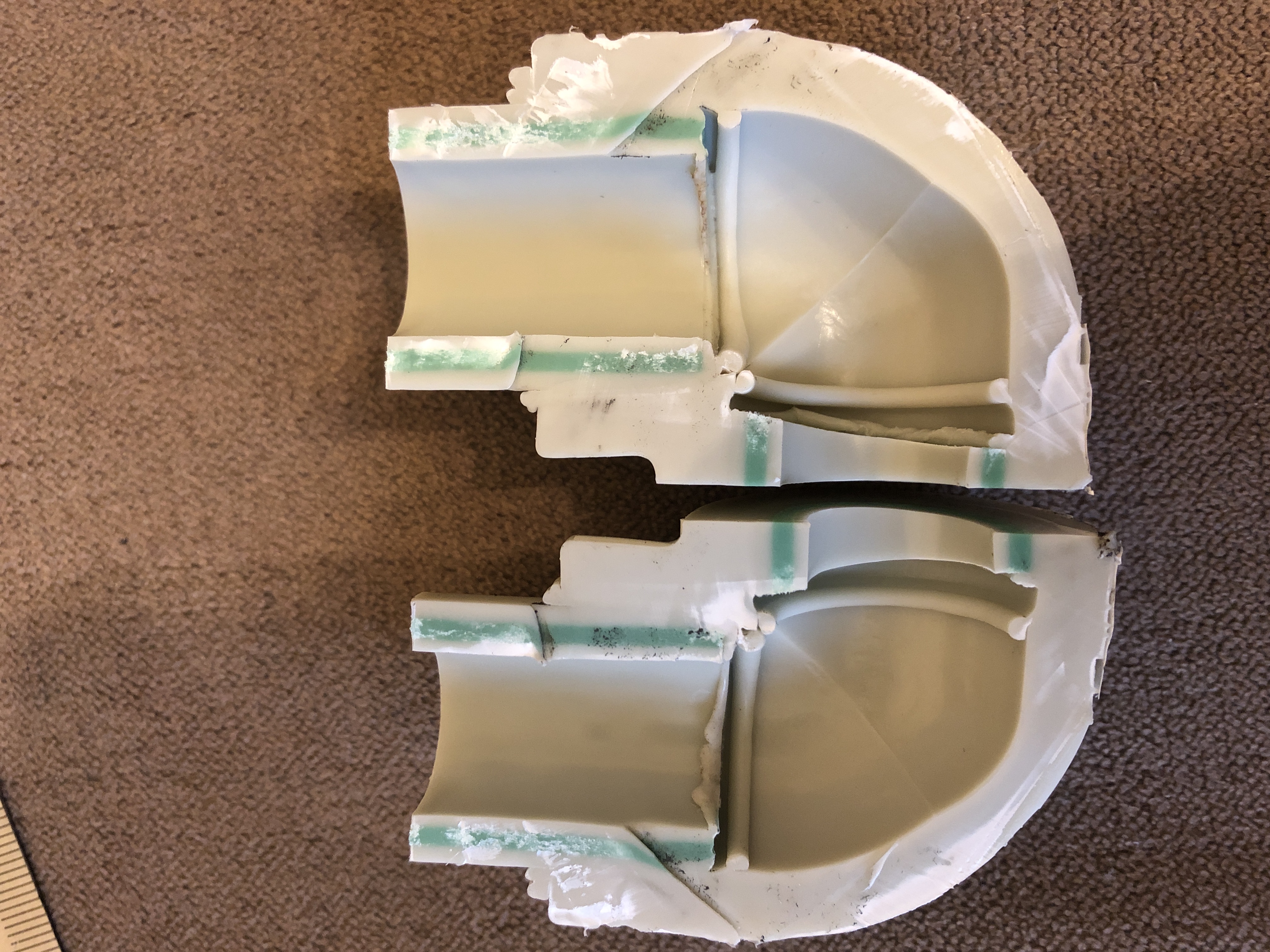

Mazayac, Спасибо! А такие швы? Или швы особо ничего не говорят о пайке?

vpalehin, хорошо что разрезали. Сами видите, одна из труб недовставлена была. И на ней же видна суть проблемы перекоса - вовсе не нарушение герметичности. Если вставить трубу по глубине как положено, но под углом - дальний край упрётся в бортик и выдавится внутрь фитинга с частичным перекрытием сечения.

Mazayac, хм ... это так критично? Я сейчас попробовал пассатижами оторвать от этого разрезанного уголка кусок трубы. Фига с два. Рвет совсем не по шву. Там 16мм до ограничителя. И как я понимаю до ограничителя труба то как раз доходит (я делаю отметки на трубе). А эта колбаска - после того как в паяльник вставляю получается. 25 труднее паять, чем 20. Туго все заходит. Температура стоит 260градусов. Получается, опять все перепаивать нужно?

vpalehin, зона расплава должна образовываться и по торцу тоже
причина брака в несоблюдении этого требования

vpalehin, справедливости ради скажу, что Ваши стыки простоят многие десятилетия без проблем. Просто делайте поправки в дальнейшей работе.
Температура правильная, туго - так и должно быть. "Колбаска", а то и две слившиеся - признак хорошего шва. В верном направлени движетесь в общем.

Mazayac, а больше мне и не нужно) а то вы напугали. Я думал такой шов и года не продержится. Сейчас попробовал 20 трубу, сваренную вчера покрутить. Сама труба по центру спиралью заворачивается, шву вообще пофигу. Я потом так же уголок вдоль разрезал, там ещё больше труба не дошла (а общее расстояние меньше, чем на 25 уголке). Так что я надеюсь проблем не возникнет. Что бы идеально паять - опыт нужен. У меня на этот опыт денег не хватит) Спасибо всем! Пошёл редукторы заказывать ...

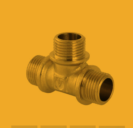

Inter, ОК купил, про которые Вы писали (Valtec VT.151.N.04), тройники купил Viega (https://moscow.petrovich.ru/catalog/7194/618326/), муфта с ВР 25-я.

vpalehin, это всё хорошо, правда к такому тройнику понадобятся ещё нипели (а можно было сразу купить другие и избежать лишних соединений), но это не страшно... ещё само собой нужны футорки в торцы коллекторов и краны (от них можно отказаться ради экономии, но в ущерб удобству). А вот смысл моего напоминания был в другом

Inter, ниппели тоже купил. Какой тройник можно было купить? Вместо футорок я хочу полусгоны поставить. Краны наверное не буду ставить. По опыту - один раз всего отключал смеситель в душе. Не помню уже зачем. Перекрывал общий стояк и проблем не заметил. На счет редукторов - какие? Наверное скажете мембранные? Готов выслушать рекомендации. P.S никого вроде не обвинял. Извините если что не так.
