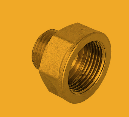

Inter, та сторона коллектора, куда будет подключаться - с наружной резьбой. Тройники у меня 1/2 с внутренней резьбой. Соответственно полусгон накручивается на коллектор 3/4 и вкручивается в тройник 1/2. Что бы можно было демонтировать участок, не снимая коллекторы. На счет герметика - в том то и дело, разбирать эти узлы не собираюсь (ниппель вкрученный в тройник). Соответственно поэтому и спросил еще раз про герметик и конкретно про красный. По редукторам - понятно, что мембранные лучше поршневых. Но, в случае с поршневым, скажем этот или этот. Разница будет лишь в том, что они меньше прослужат, чем мембранные? Или у мембранных есть еще какие-то плюсы, отличия? По манометрам - один есть. Но заметил, что во время измерения он запотел изнутри (даже не запотел, а появился небольшой конденсат с обратной стороны стекла). Не знаю, может перепад температур какой-то, а может уже пропускает ... Меня на самом деле волнует не сколько 100% точность, сколько надежность самого манометра. Пусть он и будет врать немного, мне пару-тройка десяток атмосфер особой роли не сыграют. Главное, что бы не потек неожиданно. Про гасители гидроударов думал. Пока в планах как раз фаровский, в торец коллекторов. Но может Вы и здесь подскажите? Может есть ни чуть не хуже качеством, но дешевле? Как я до этого без этих фентифлюшек обходился ... Сделал ремонт на свою голову. Теперь - манометры, регуляторы, гасители гидроударов, фильтры. Один головняк :)

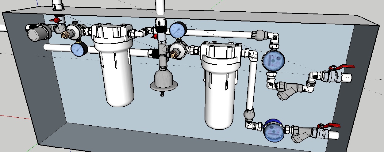

vpalehin написал: можно взглянуть на вашу систему?
Зачем? Хотя вот
Вверх трубы идут на водонагреватель 150 литров (если покажу его обвязку, то может взрыв мозга случиться), а влево на два санузла и кухню тройниковой разводкой. Потолочные душевые лейки в ванне большого санузла и душевой малого, а также гигиенический душ в малом санузле, запитаны от термостатических смесителей, разумеется. Биде в большом санузле единственное место, где можно почувствовать перепад температур при включении стиралки или посудомойки, да и то не критично, действительно-только почувствовать. Отчитался? :tambourinedance:
