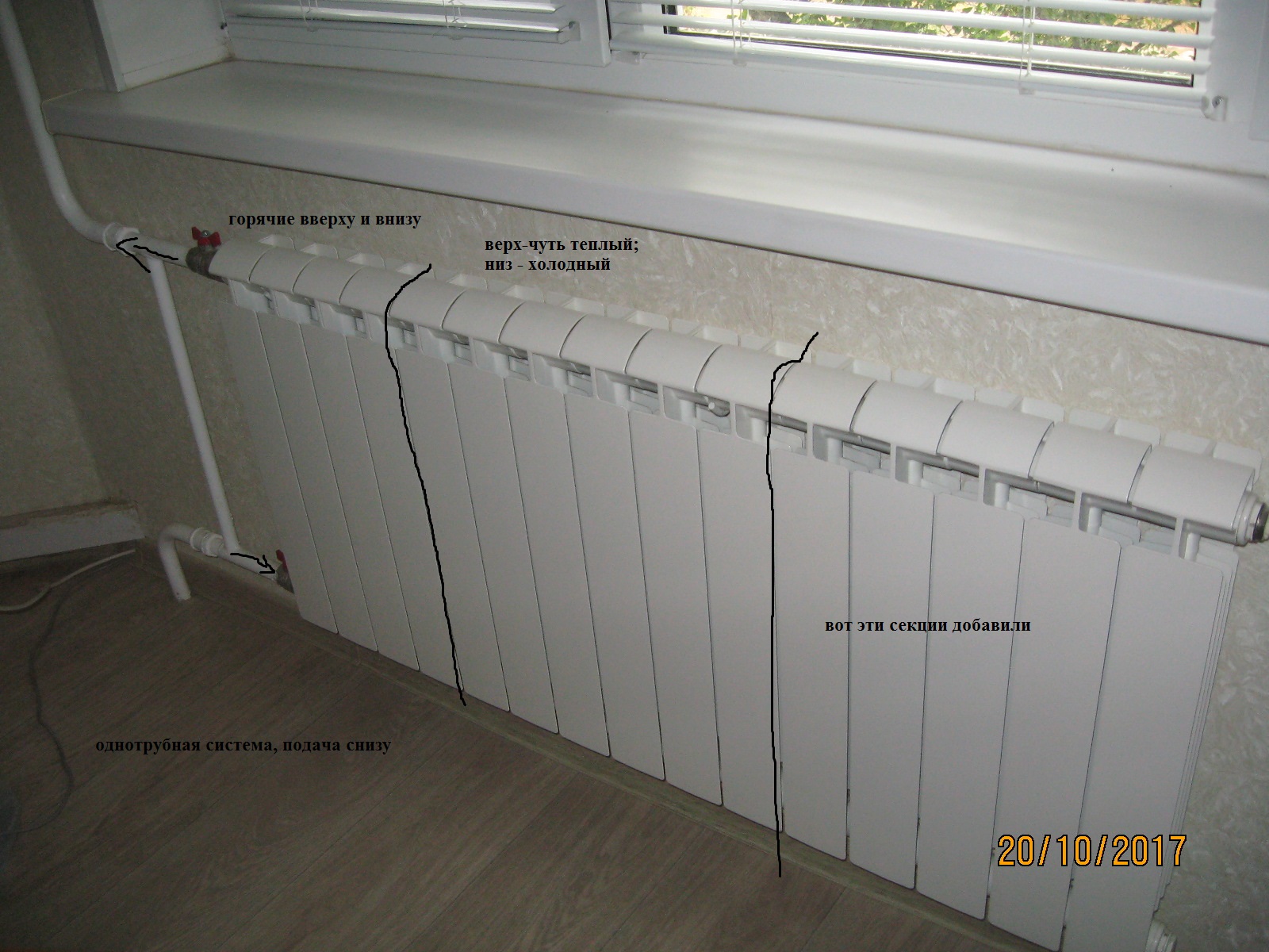

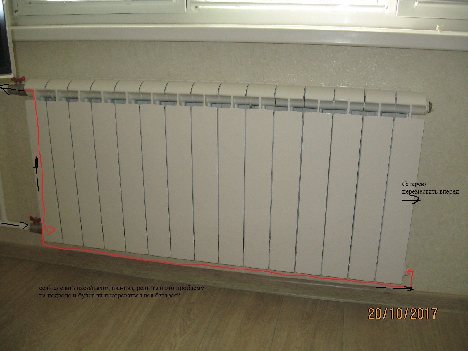

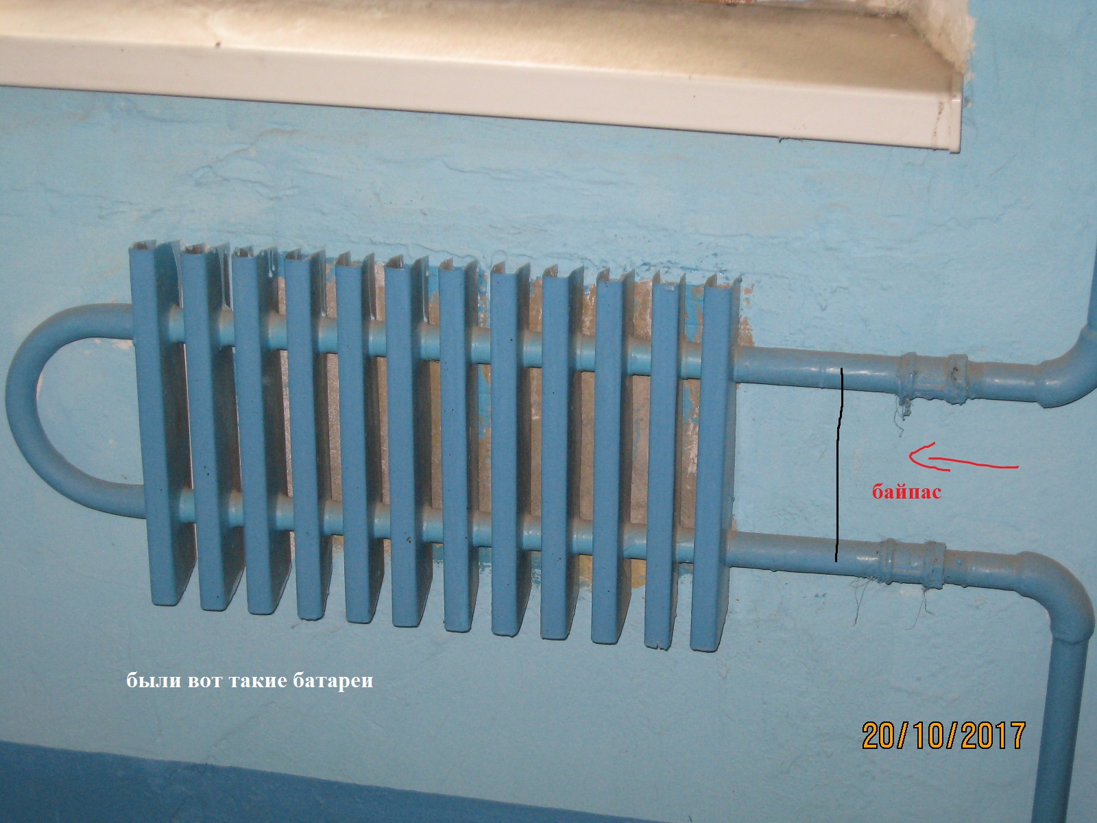

Уважаемые специалисты, добрый день! Жизненно необходима ваша помощь: 1) в батарее (подвод снизу находится в жилой комнате) прогреваются только первые 3-4 секции, за стояк можно держаться минуты 3-5; 2) батарея (на обратке находится на кухне) 32 градуса (мерила обычным термометром для воды), за стояк можно держаться бесконечно. Ключевые моменты: 1) 5 эт./9 этажного панельного дома, однотрубная система (раньше подвод был на кухне; обратка в комнате, сейчас наоборот, УК переварили, думали решит проблему); байпасы имеются. 2) В 2010 г. произвели замену на биметалл GLOBAL500/10 секций; байпасы сохранены; стало гораздо теплее; проблем не было ни на прямой подаче, ни на обратке; 3) После капитального ремонта в доме у нас начались проблемы; в идентичных квартирах напротив все хорошо. Слесарь УК обмолвился, что по данному стояку вода нормально поднимается только до 8 этажа; больше никаких комментариев и ничего не делают 4) Если сливают «систему» или мы сливаем через кран маевского - батарея огненная минут 10, потом холодная; докинули секции - результат незначительный.
Очень надеюсь на ваши комментарии: 1) если сделать вход/выход низ-низ, решит ли это проблему на подводе и будет ли прогреваться вся батарея? 2) какие у вас мысли по чуть теплой обратке (нарушена циркуляция, проблема в подвале)? Спасибо!

Дюймовочка написал: Уважаемые специалисты, добрый день!
Не специалист...Но день все равно добрый! :) Что то подсказывает, что подача должна быть сверху радиатора... сейчас, при остывании теплоносителя в радиаторе, образуются два разнонаправленных потока... P.S. Ребер не многовато?
