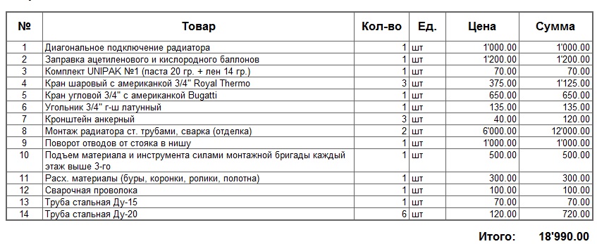

sanvitso написал : Тут автор писал, что смета переподключения радиатора с металл. трубами составила 21000р. Даже если там было 3 радиатора, стоимость работ все равно 3-кратная по отношению к ПП.) Отсюда повсеместное применение ПП.
вы почитайте внимательно, что именно составило стоимость 21000 , 2200 устранение протечек в первый день и 19000 основная работа во второй.
причем меня еще заказчик уговаривал чтобы я взялся, мне такая работа не интересна, выполнил только потому это мой постоянный клиент-прораб, занимающийся отделкой квартир и приглашающий меня на отопление.

по вашей смете получается 4-кратное превышение стоимости работ по отношению к ПП 9800 против 2500. И это ж надо быть таким жлобом чтобы при такой огромной стоимости работ еще 500 р брать за подьем своего инструмента за этаж . Пару тысяч на пп сосед сэкономил? А по вашей смете вышло, что 7300 за радиатор. Остальная логика в этом же ключе как и в арифметике? *****Ситсемы отопления в многоквартиных домах выполняются и ремонтируются согласно проектам, а проекты выполняются согласно СНиП и ГОСТ, и не фиг тут разглагольствовать даже.***** и что в стране есть контролирующие организации пресекающие самовольные перепланировки? Пока еще не слышал про случаи когда в ТП на квартиру вносились изменения в связи с перепланировкой отопления (количество секций, материал стояков и радиаторов)
