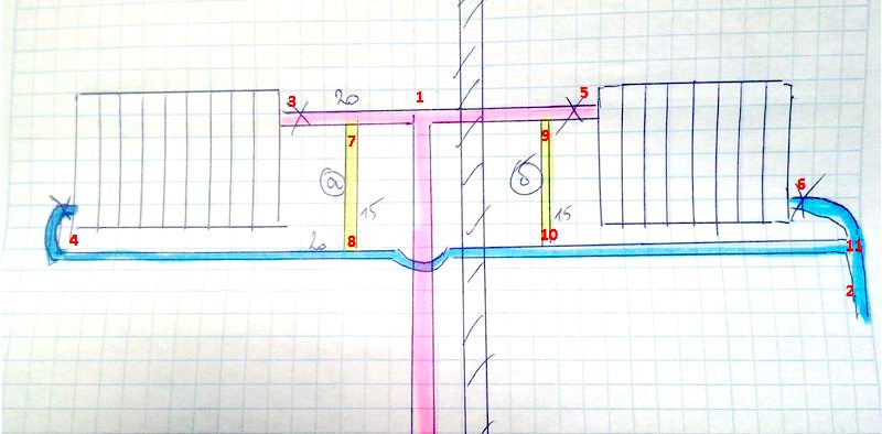

Доброе время суток. Благодарю за понимание. В воскресенье был представитель с СПб монтаж, сошлись на схеме подключения, среднее между Вашей и схемой Inch1964. Если все пойдет по плану (надо с УК взаимодействовать), то в следующее воскресенье будет замена ПП на металл с диагональным подключением. Цена вопроса за два радиатора 11.500 без материала. Одно понял переделка косяков, вдвойне сложна. Особенно когда сделан ремонт. Обои обгорят, ламинат.......фиг знает что будет с ним, ну и подвесной потолок. Ну , ладно это второй вопрос, главное тепло.
схему предложил такую
1.Байпас будет один. Специалист предложил ставить (б), я по некоторым причинам хочу, чтоб был (а). Есть ли ПРИНЦИПИАЛЬНАЯ разница где будет байпас?

RitDik написал : Предложил поставить ШК bugatti или Fiv
Если Бугатти, то предпочтительно 300-ой, а ещё лучше 400-ой серии.
А регуляторы ставить не собираетесь? Или будете форточкой температуру регулировать (с неизбежным падением относительной влажности)?
RitDik написал : Есть ли ПРИНЦИПИАЛЬНАЯ разница где будет байпас?
Внятно обосновать не могу, но вариант "б" предпочтительнее. Подключение обратки радиаторов к магистрали лучше бы выполнить иначе. А проход байпаса сохранить ДУ20.

Нет, регуляторы ставить не буду. Судя по температуре стояка (подача), жарко мне не будет. Расположение байпаса, мне важно. В одном случае выжженный кусок обоев будет за мебелью, в другом прямо на видном месте. Как можно еще то обратку сделать? Специалист предложил через тройник.

RitDik написал : Доброе время суток. Благодарю за понимание. В воскресенье был представитель с СПб монтаж, сошлись на схеме подключения, среднее между Вашей и схемой Inch1964. Если все пойдет по плану (надо с УК взаимодействовать), то в следующее воскресенье будет замена ПП на металл с диагональным подключением. Цена вопроса за два радиатора 11.500 без материала. Одно понял переделка косяков, вдвойне сложна. Особенно когда сделан ремонт. Обои обгорят, ламинат.......фиг знает что будет с ним, ну и подвесной потолок. Ну , ладно это второй вопрос, главное тепло.
  1. Предложил поставить ШК bugatti или Fiv, что по ним скажите, какой лучше, какая проходимость у них?
    В билльярд не пробовали играть? Вспомните, как передают импульс шары друг другу. И учтите вектора направленности импульса. Для удобства поставил на Вашей схеме контрольные точки. Представьте, что вода - это множество маленьких несжимаемых билльярдных шариков. И по каждому отрезку обозначенному в начале и конце рассмотрите импульсы и векторы. Особенно на тройниках.
Особенно обратите внимание, как будут распределяться векторы импульсов при движении воды по отрезку 9-10, когда в тройнике поток воды будет разделяться.

Inch1964 написал : Особенно обратите внимание, как будут распределяться векторы импульсов при движении воды по отрезку 9-10
При зауженном байпасе внутреннее сечение будет почти как в вертикальной трубке коллектора. Печальнее смотрится точка 11.

Inch1964 написал : В билльярд не пробовали играть? Вспомните, как передают импульс шары друг другу. И учтите вектора направленности импульса. Для удобства поставил на Вашей схеме контрольные точки. Представьте, что вода - это множество маленьких несжимаемых билльярдных шариков. И по каждому отрезку обозначенному в начале и конце рассмотрите импульсы и векторы. Особенно на тройниках.
Взрыв мозга. Уважаемый Inch1964, не экзаменуйте, просто скажите, что опять не так? Вроде не значительные отличия от Вашей схемы. Считал, что в схеме главное - подача теплоносителя. В этой схеме подача как у Вас, что тогда не так. Блин, финишная прямая, сегодня буду звонить , обсуждать условия договора, а схема опять НЕ ПРАВИЛЬНАЯ.
