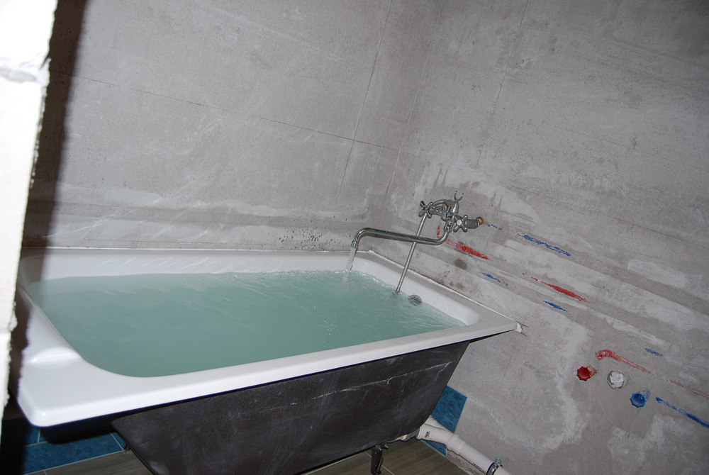

Еще пару слов. Времени на это требуется всего часа 3, а может и того меньше(если, конечно, не думать и изобретать, а просто делать). Если бы я сразу сделала простую тележку без наворотов, то сэкономила бы на этом. Но ведь не знаешь же всего сразу. И еще-если бы уже стояла стена и проем (63, под дверь 55 см), то я бы, наверное, этот проем немножко подпилила, а потом восстановила. И еще была идея-положить на тележку для толщины не ящик, а пару мешочков с песком. Чтоб потом, когда затащишь её на место, можно было не городить рычаги, а легким движением руки дернуть за веревочку, и весь бы песок высыпался, аккуратно ставя её на место. Но не было песка. А детский надувной тюбинг затолкать под нее не удалось, был слишком толстый. Может, оно и к лучшему.

ma-masha, бортики надо было в стену притопить на 7-8 мм. Даже можно 10 мм. Иначе плитка не закроет скругление.
ma-masha написал : Осталось прикрутить"обвес" и можно купаться.
Я бы не стал рисковать...ножки хорошо выдерживают вертикальную нагрузку, но не любят покачиваний в стороны. Герметиком надо промазать примыкание к стене. МС полимером например.

Там по длинной стороне зазор от 0 до 2 см, специально оставила, что поупражняться в укладке на слой:), а по короткой-где смеситель-капитальная стена и неглубоко трубы залегают(ну, сама же и заложила, не буду же я глубоко долбить, не враг же я себе(и соседям). :o). Только-только что из поверхности стены не торчат. Не получится утопить. Сделаю слой клея побольше. А вот что скажете по поводу-положить на кирпичи и прибацать раствором? Чтоб наверняка:) Фикс-олом, конечно, всё обмажу. Не пожалею.:) Ножки какие-то дурацкие, уши, которые из дна торчат-не с отверстием, а с прорезью, и еще по краям везде литейные радиусы...Первый раз такое чудо вижу-до этого поставила 4 стальных ванны-там вполне нормальные ножки.

ma-masha написал : А вот что скажете по поводу-положить на кирпичи и прибацать раствором? Чтоб наверняка
Не надо. Не хотите притапливать - просто промажьте герметиком. Желательно и снизу бортика, отодвигать придется. Подвиг не засчитывается
ma-masha написал : поупражняться в укладке на слой
Попробуйте. Вам надо на стажировку в молдавскую бригаду. Это их фишка: укладка плитки на неровные стены пятисантимитровым слоем.

Это типа не надо так делать - не правильно.

Так она легко двигается по гладкой плитке. А снизу я так хотела сделать:на стенку приклеить уголок(термоклеем), как-раз под уровень ванны, и промазать этот уголок герметиком. Когда герметик затвердеет, уже всё равно будет, отвалится термоклей от стены или нет.:) А плитку поверх этого уголка. Насчет "подвига"не поняла.

Ну 5 см у меня не будет-а только 2-3. А что неправильно-вон фараон в "общем" только и кладет на слой-быстро. У меня , конечно, не получится быстро, но попробовать-интересно.:)

ma-masha написал : А что неправильно-вон фараон в "общем" только и кладет на слой-быстро.
Я не думаю, что он откажется положить на ровные стены, скорее всего мало кто готов платить за штукатурку+плитку. Есть технология укладки плитки, можете порыть в сети, не сомневайтесь- правильный способ один: ровные стены, слой клея 3-5 мм. Смешно же, если неопытный человек и сразу "против ветра" на голом энтузиазме...:)

ma-masha написал : Вопрос в другом-а нужно ли воду заливать? Может-ну её...
Ка-а-а-ак?.. Вы затаскивали ванну порожнём? Без воды? Ужос!!! Придётся выкатывать, заполнять и опрессовывать.
