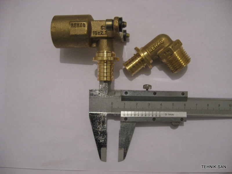

Inch1964 написал : Но почему же все-же производитель нигде на чертежах не указывает внутренний диаметр прохода? Когда о чем-то старательно умалчивают - это всегда вызывает сильные подозрения.
Почему как только кого не попросишь измерить штангенциркулем диаметр внутреннего прохода в фитинге, никто не только не хочет измерить, но тут же переходит на личные оскорбления.
Похоже, что просьба померить диаметр у адептов какие-то религиозные чувства оскобляет или как это понимать? Казалось бы, чего проще, взять и померять? Но ведь нет, и сейчас увидим как полетят оскорбления в мой адрес. В лучшем случае никто не ответит.
Почему из десятков тысяч фото фитингов Рехау, выдаваемых поисковиком, нигде нет фото не поперек фитинга, а так чтобы ось объектива была направлено повдоль оси фитинга? Лично мне это кажется подозрительным.
И почему поисковик на запрос "фитинги рехау в разрезе" - выдает две единственных картинки
Это такая же тайна "великая сия есть", как и то, почему можно в высоком качестве найти фото и Марса, и Юпитера, и даже спутников Сатурна. А вот фото Луны, можно найти только в очень низком качестве и только черно-белые?

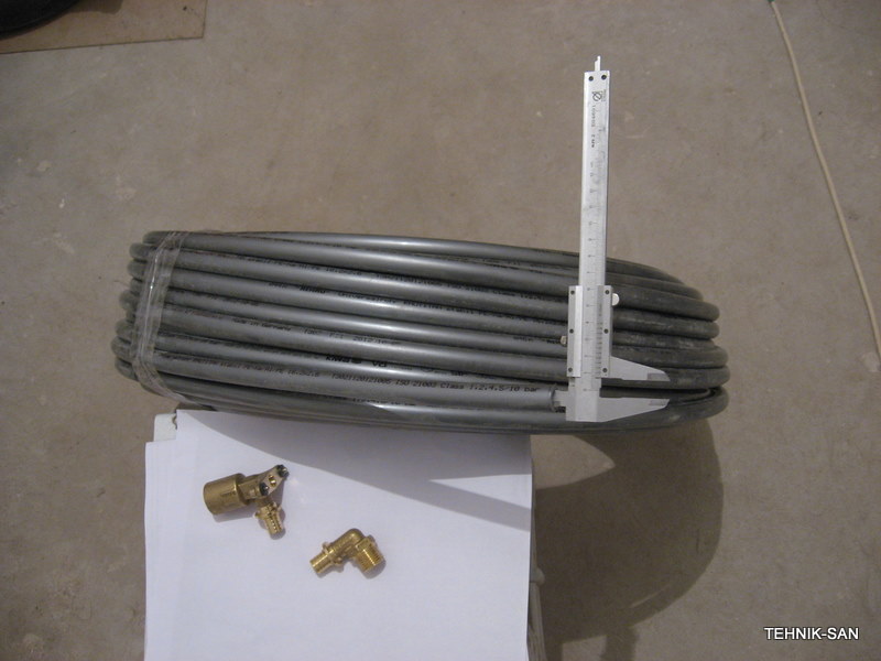

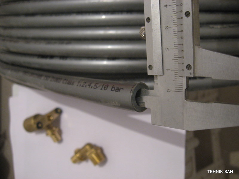

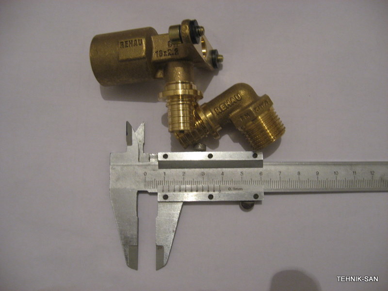

Inch1964 написал : Почему как только кого не попросишь измерить штангенциркулем диаметр внутреннего прохода в фитинге, никто не только не хочет измерить, но тут же переходит на личные оскорбления.
  • Доктор, почему меня все игнорируют ?
  • Следующий !!!
Пока у меня фотоаппарат, штангенциркуль и фитинги под рукой, заказывайте, сейчас сделаю любые интересующие Вас фото с фитингами и трубами Рехау любых диаметров

Tehnik-san написал :
  • Следующий !!!
Хоть и опять не смогли обойтись без хамства, все равно спасибо за данные. А хамство все равно к Вам бумерангом вернется.
Теперь понятно, что Рехау 16мм, можно считать как 3/8", т.е. 9,525мм
