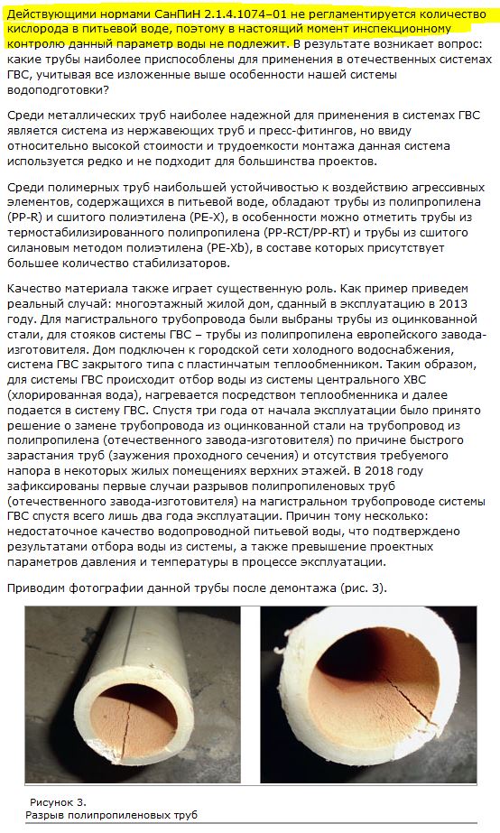

С кислородом еще проще. Почитайте статью на Абоке:

AKI написал: С кислородом еще проще. Почитайте статью на Абоке:
Почитал, заключение понравилось... И между этими фотками и заключением - О веществах, которые могут сокращать срок службы трубопроводов систем ГВС, мы уже говорили выше. Считаем необходимым назвать причины превышения эксплуатационных параметров. Превышение эксплуатационных параметров давления и температуры часто встречается из-за ошибок в проекте или монтаже, в результате которых проектных параметров давления и температуры недостаточно для комфортной эксплуатации и равномерного распределения воды во все точки системы. Нередки случаи, когда из-за неисправности того или иного оборудования, например электрических приводов на регуляторах давления, происходит превышение проектных значений давления до 11–12 бар. Такое давление является избыточным (и не расчетным) для пластиковых трубопроводов в системе ГВС (при температурном режиме 70 °C).
AKI написал: какой это спор... избиение младенцев.
Пока не вижу "избиения младенцев"... Сейчас только оцинковка многолетний и основной конкурент ППР на стояках Москвы и/Ваш выбор/ - и оба варианта имеют проблемы за эти годы. Вы своими постами рекламируете агрессивно Пекс, но он до такого многолетнего "избиения" на стояках еще,или не родился, или не вырос до такого возраста...
