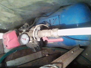

20.01.2014 в 11:38:16
виктор1 написал : Вы бы фото сделали.Проверьте давление воздуха в ГА.
фото

Вид с верху дает только видимость реле. Давайте разберем схему подключения Станции. 1)В колодце стоит насос и должен стоять после насоса обратный клапан ,который не дает уходить воде обратно в колодец,то есть удерживает давление.Дальше вода приходит в ГА.Вот Вам материал http://www.thin.kiev.ua/all-r/373-2011-04-19-12-18-52.html https://www.youtube.com/watch?v=QQUsxS-5RuQ

на гидроаккумуляторе два релле не релле
то что красное на фото походе на сторож сухого хода.
+1, только давление на воде во время измерения должно быть 0.
