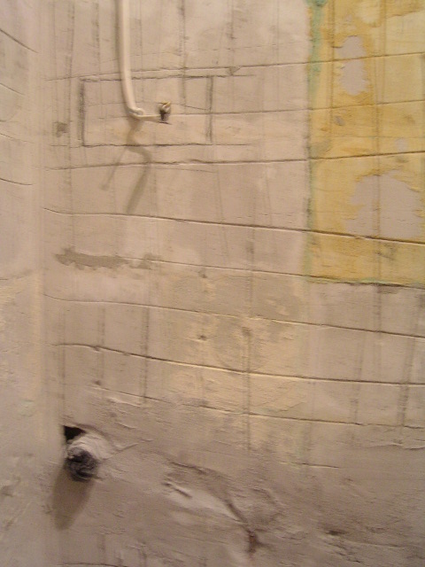

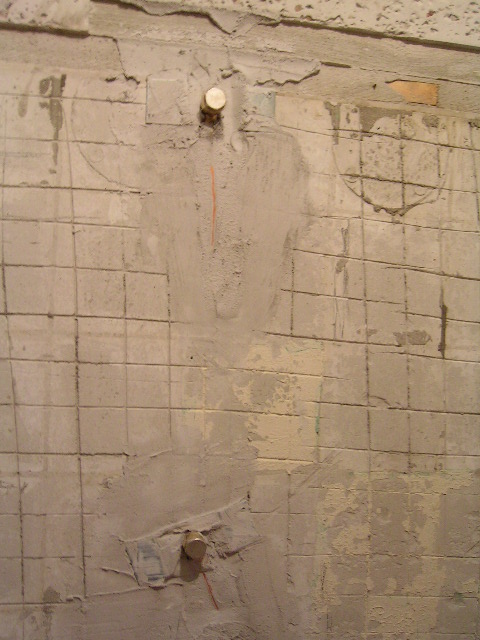

На коллекторах никаких обозначений,кроме ТМ 3/4.Договор только в рукописном виде с перечнем работ,Сроками и ценой.Без схем .Скорее он усный,чем письменный.Моя бригада "универсалов под ключ" электрику к стиралке они не подключили,только к щитку протянул провод и купили автомат 16А АВВ.Я вообще в расстеренности,что же делать,Пока выстраиваю работы-Все ломать-доставать МП-одевать в гофру,менять фитинги,крепить МП скобами,крепить коллектор,повернуть грязевики,проводку как-то исправлять,С полотенцесушителем что-то не так,И почему я не сантехник-универсал.Так примерно? На фотке по стиралке не видно налива,но он есть- поменьше диаметр трубки и пониже правее торчит.

Судя по плохой фотке (ваша минолта ближе чем 15см. макросъемку не делает, учтите это, когда будете в следущий раз сблизи снимать) - у вас к стиралке подведен именно провод, где жилы скрученные из кучи тонких проводников. Если это так - то это еще один минус в зачот вашим мастерам. Сфотографируйте, если сможете - щиток, хотелось бы посмотреть, как они там автомат подключили.

Честно, ни копейки не заплатил бы! Терь что делать: 1- читать мастерсити!!1 Без шуток 2- Четко для себя разделить сантехнические работы и работы по электрике По сантехнике раз все равно переделывать, определить что вы хотите (какие уровень фильтрации, нужны ли редукторы и т.п.) Фититнги нужно поменять точно только там где монолится, хотя.. зависит от давления в стояках, промониторить тему сантехники, поиском по "подключение стиральной машины" "фитинги"

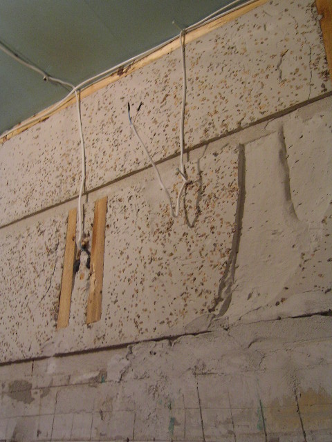

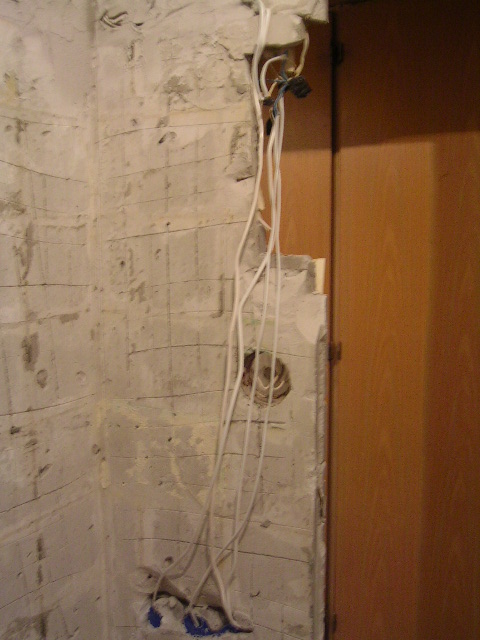

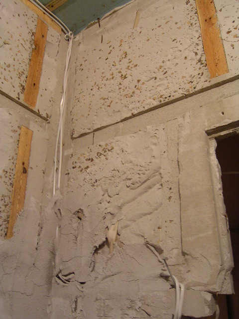

Извините, но это разводка Вас, а не проводов. Кидание "соплей" на стенку, с обкручиванием вокруг гвоздика, проводкой никак назвать нельзя. Да, работать конечно будет, если подключено правильно, но риск аварии в последствии Очень большой. Провод кстати довольно дешёвый, если не ошибся: ПУНП 2х1.5 семь рублей метр, остальные материалы (то, что видно) тоже дороговизной не блещут. На чём же Вы деньги убили такие? Для примера о качестве работы, история: Работал как-то в конторе с названием типа: "а-ля домашний мастер".Вызовы на всё подряд, ну и на электрику регулярно заказы. И вот как-то отзвонились люди по поводу аварии электропроводки. Говорят пропало напряжение во всех розетках, при попытке включить предохранитель, снова выбивает при нагрузке. Приехал, оглядываюсь... квартирка явно не в стандартной планировке, переделана. Да, говорят, лет пять назад была призвана бригада "сделаем всё и быстро-дёшево", они переделывали и проводку. Полез в эл.щит, проводка вся "родная", с начала 70-х годов, а из розеток торчат новые медные провода. Отключаю вход, прибор показывает КЗ. Решил отыскать "виновное" соединение в каком нибудь подрозетнике и козу убрать. Не тут-то было. Скрутки проводов замоноличены в стене, а в каждый вмороженый подрозетник входит три проводка. Соединение старого ввода в квартиру с новой проводкой тоже где-то замоноличено. В итоге пришлось заводить новую проводку 3х2,5 от щита в коридор, к ближайшей розетке. На том и остановились. Провода надо менять во всей 2-х комнатной квартире, а это и деньги другие и объём работы не на один раз. Пожили они пару месяцев на удлинителях по всему полу и согласились (а может и подешевле кого искали..., не знаю). Вскрытие показало: банальная скрутка, чуток изоленты и вмято комком в стену. Сверху алебастр и подрозетник. Вот такие "электрики", почти то-же видно и у Вас на фото. Да, а спустя пару месяцев, с красивым фейерверком, в той квартире и освещение кончилось. Над реечным потолком в ванной был обнаружен комок обгоревших проводов. Так что и перетяжки проводов в потолочных плитах они тоже не миновали, а без штробления такие работы практически не обходятся. Далее ремонт потолка, покраска, обои..., а в начале всей этой кутерьмы банальная халтура на электропроводке. И такой случай в моей практике далеко не единичный.

2Marina V,
