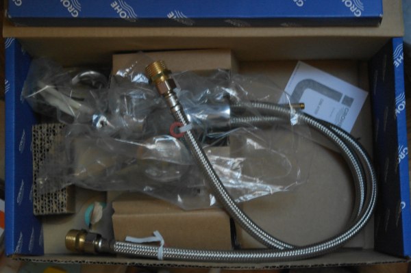

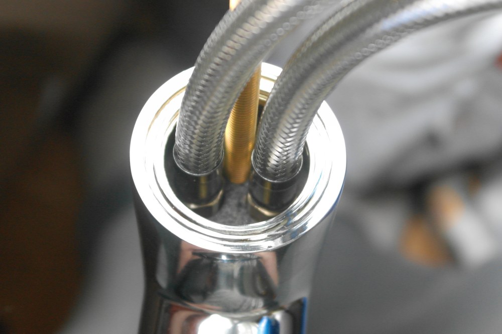

нет, еще не читал, но теперь прочитаю. Огромное спасибо за пояснения, теперь картина прояснилась. Буду искать эти гильзы, не из-за экономии я из не купил а по незнанию, что они вообще нужны. Одно жаль, теперь гильзой заужение будет, не сильное, но факт. А у меня и так 12мм, не шибко то жирная разводка. (это не часть подводки, а полностью вся разводка спланирована 12 медью на пайке, а эти фитинги только для подсоединения к коллектору)
Про коварность ГП в курсе, везде буду ставить кофулсо (унитаз, см). ГП останется только у гроевских смесителей, но там, к сожалению, ее сложно выкрутить из смесака (похоже спецключ нужен чтоб подобраться).

z0rg написал : ее сложно выкрутить из смесака (похоже спецключ нужен чтоб подобраться).
Насколько понимаю в машиностроении, в этом уплотнении усилие затяжки по барабану, лишь бы не выбило - попробуйте повернуть за шланг.
