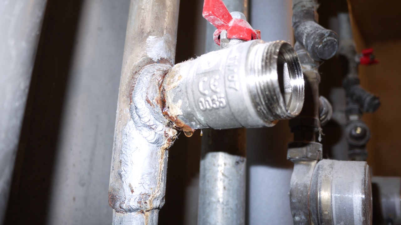

Докладываю! Приварили новый отвод трубы. С краном. Ща собираем назад часть разводки, чтобы дать воду. А завтра буду дособирать, потом пост на блоге сделаю. На тему "Полотенчик из нержавейки и как это чревато".

Cs-Cs написал : Докладываю! Приварили новый отвод трубы. С краном. Ща собираем назад часть разводки, чтобы дать воду. А завтра буду дособирать, потом пост на блоге сделаю. На тему "Полотенчик из нержавейки и как это чревато".
Таки я так и не понял причём тут сушило. Если оно вначале корродировало, а потом перестало, то в нем ли дело? Если имеет место быть электрохимия, то что ни ставь - все прогниет. Хотя... Стеклянный можно сделать :-)
Аватар пользователя
BigHarry
Сообщений: 2894
24.10.2014 в 22:09:58
MaKon написал : имеет место быть электрохимия
Остается еще вариант, что труба прокорродировала от кислоты герметика, на который запаковали кран. Хочется узнать - были-ли остатки герметика в вентиле или на трубе, или пакля была все таки на пасте?

А резьба сгнила изнутри или со стороны контакта с краном?

Изнутри! Труба стончилась нафиг. Я завтра запилю фоток - сейчас сил нет, падаю спать. у меня кусок резьбы и кусок отвода. Резьба начала гнить со стороны крана.
Ну вот как бы резьба =======

В общем, ладно - вот фотки!
  1. Отвод крана снизу, как мне казалось что сожрало кран
  2. Сняли американку - а оттудова полетел шлам
  3. С трудом и хрустом скрутили кран. И видим сгнившую резьбу.
  4. Нарезать резьбу не вышло - срезали отвод перед сваркой
  5. Пациенты. Слева направо: Остаток резьбы (сгнил наполовину; половина высыпалась осколками из крана); Как смяло трубу при попытке нарезать клуппом; Остаток отвода при попытке нарезать резьбу.
  6. Остаток отвода - как его сожрало
  7. Как зарос отвод. ЗА ТРИ ГОДА!!
Выводы у меня следующие:
  1. Отводы на ПС зарастают потому что туда при каждом отключении воды валится шлам. А так как в ПС скорость протока из-за всяких фитингов PE-X и прочего мелкая - то шлам валяется в трубах. Копится - и привет.
  2. Всё-таки надо уточнить про то, соединять ли ПС или нет с трубами стояка. Я соединю.
