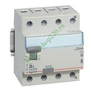

Большое спасибо за внимание к теме! УЗО Legrand TX3 4P 25A 30mA Type AC 400V Как на фото: ссылка Такое подойдет? Это электромеханическое?

Павел07 написал: Большое спасибо за внимание к теме! УЗО Legrand 4P 25A 30mA Type AC 400V Такое подойдет? Это электромеханическое?
вы его сфотать и выложить чтоб на фотке схему видно было можете? Узо у вас тип АС защищает только от утечки переменного тока . В электронном исполнении мне не встречались 4 полюсные узо легранд , проверить можно пальчиковый батарейкой , взвести узо , И по одному полюсу ( не важно какому ) снизу подключить один полюс батарейки , сверху второй . Есле не сработает поменять палярность батарейки . Если опять не сработает . То это электронное узо .

Димон114, Такое: ссылка

Павел07 написал: Димон114, Такое: ссылка
скорей всего электромеханическое , проверьте батарейкой , схемы на нем нет подключения контрольного устройства? На картинке нет .

Димон114 написал: В зависимости от конструкции узо все будет работать и без нуля ,
Если УЗО электромеханическое, либо электронное с питанием линейным напряжением.
Димон114 написал: тестовая схема узо рассчитана на 500 вольт .
Изоляция, или схема? И еще тестовая схема рассчитана на тестирование УЗО определенным током, скажем 30ма, и запитана фазным напряжением. Если тестировать УЗО большим током, то да - сработает, но это НЕПРАВИЛЬНО.
Димон114 написал: Никакого через зад здесь нет .
Именно через зад и есть. Зачем включать УЗО так, как не предусмотрено производителем? (Книжку можно засунуть сами знаете куда) Если УЗО электронное и начинка питалась от фазного напряжения, то по Вашей схеме УЗО будет кирдык.
Не будет проблем при электромеханическом УЗО с питанием кнопки тест от линейного напряжения.
Но за Вами придёт Другой Димон, и сильно удивится когда не дай бог, в нарушение инструкций, ткнет контрольной лампой в фазу и ноль на УЗОшке и эта контролька пыхнет ему в фейс. И вот тогда, этот Димон очень захочет найти того "№%;%№" кто сделал. Может и сообщение на Мастерсити напишет в ЛЖЕ-электрики.... и спросит: "Какой, мля потаенный смысл было включать УЗО через зад вопреки общепринятому включению и схеме производителя, которая СПЕЦИАЛЬНО нарисована на УЗО?"
Я донес до Вас свою мысль?

чтож вы так ругаетесь ))) схемы узо нет , совет подключать электронное узо никто не давал , лампочку этот димон пусть туда и включит , если он в цветах проводов дальтоник то туда ему и дорога ! Книжку эту не лохи последние написали , не стоит истерить если вы делаете както иначе .

Димон114 написал: про электронное тоже знать не надо? А если вам привезли уже четырёх жильный провод ? Где ноль брать будемссс . А если токоприёмник метров за 50 и узо около него поставить надо ? Я не натыкать носом .... Просто чтоб знали как правильно и без нуля . С нулём тоже работать будет . Мало ли когда понадобится ....
Берете УЗО и смотрите на сему на панели. Электронное (питается от нуля) - отдаете, тому, кто привез и идете домой. Если нормальное электромеханическое, с тестом LL - просто фазы подключаете к фазам. А если тому, кому "надо подключить" такой порядок действий не нравится, то идет он сами знаете куда....

Димон114 написал: если он в цветах проводов дальтоник то туда ему и дорога !
А если Вам провода только одного цвета подвезли? :) И изолента только синяя?
Димон114 написал: Книжку эту не лохи последние написали ,
Эта книжка не ГОСТ и не ПУЭ, и даже не СП. А написано в той книжке, о том что УЗО будет работать, и с этим я не спорю.
Но вот только там не написано, что при монтаже РЕАЛЬНОГО УЗО допустимо к клемме N подсоединять фазный проводник. И не найдете ни в одной инструкции производителя, что так можно делать.
Не понимаю, зачем на ровном месте делать минное поле?
Димон114 написал: если вы делаете както иначе .
Вам не кажется, что именно Вы предлагаете делать иначе? ... чем это общепринято.

хорошо , соглашусь с вами , все-таки эту электроустановку будет обслуживать и подключать не профессионал , ТС ноль на место подключите . Лампочек у электрика быть не должно , можно нарваться и при том легко , сейчас пробников с индикацией напряжения и возможностью работы с линейным напряжением полно .

Димон114 написал: Лампочек у электрика быть не должно
именно поэтому Выше специально написал
BV написал: в нарушение инструкций, ткнет контрольной лампой
Димон114 написал: все-таки эту электроустановку будет обслуживать и подключать не профессионал , ТС ноль на место подключите
  1. А если будет профессилнал, то фазу на ноль? ;)
  2. А если пьяный профессонал?
  3. Не строй подстав другим, сам на свои же можешь нарваться по неосторожности.
