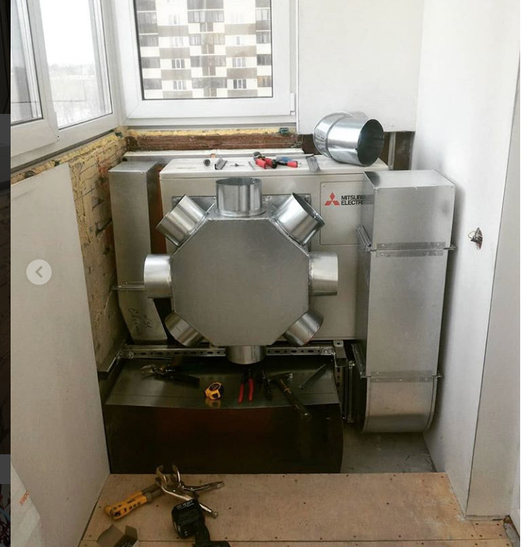

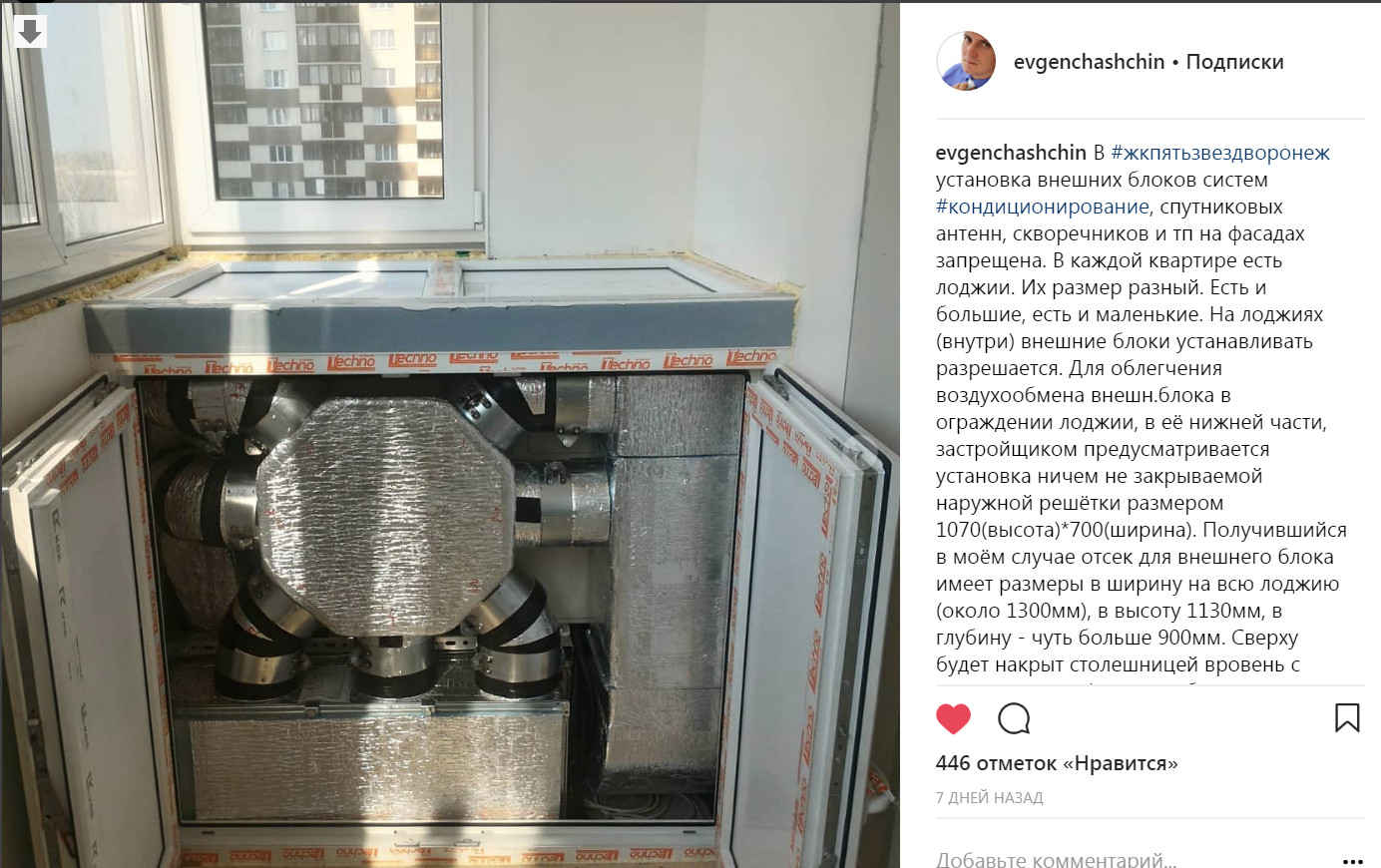

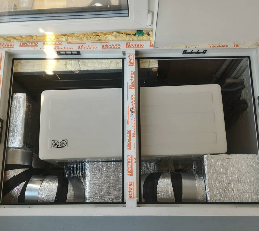

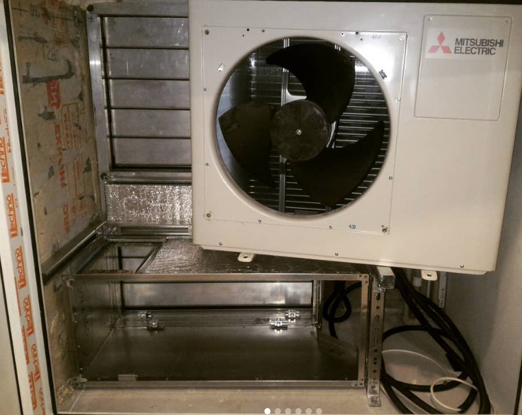

Недавно видел огромный квартал у известного застройщика жилья.
Так там в нише в 3 (три) квадратных метров предлагают разместить внешние блоки из 4 квартир. Квартиры большие. Киловатт 25-35 тепла будут перекачивать из квартир летом. В эту нишу 1,5 на 2 метра. С относительно небольшим окошком.
Я отказался от работы. Ничего другого кроме VRF, одну систему на 4 квартиры туда поставить нереально.

КАТРАН,
Окошко то одно.
Из него надо не только забрать воздух , но и выбросить горячий от внешних блоков.
И так чтобы не было воздушного замыкания, между этими двумя потоками.
Не хочу Заказчика подводить, хочу чтобы кондиционеры работали долго и счастливо

Ким,
На трёх квадратных метрах устанавливаются 4 внешних блоков мультисплитов. В сумме около 30 кВт тепла.
Кроме всех прочих проблем: у этих внешних блоков есть свои вентиляторы. Соответственно внешним (дополнительным) вентилятором в них вдуть проблематично.

Это каким же надо быть супер спецом чтобы 4НБ 30 кВт поставить на трех кв.метрах ??? Это уже чистой воды убийство НБ. !!
Хотя полностью соглашусь с Борисом что :
Бориска66 написал:
…. с дури можно и Х.. сломать, не то что кондиционер ...
не в бровь а в глаз !!
Чтобы убрать эти 30 кВт тепла из этой собачей конуры нужно загнать в нее минимум от 7000 кубов воздуха.
К этому добавьте хотя бы установленные монтажные расстояния между блоками и стенами. Эти 4 блока даже на улице при правильном размещении на трех квадратах не разместятся.
Хотя, супер мастера разместят еще и вентилятор дополнительный воткнут со словами "так и должно быть..."
И еще одно.
"Вдуть" можно все что хочешь и куда захочешь. А вот снять теплоизбытки необходимым количеством воздуха надо еще суметь. Не все так просто. Да и осевой вентилятор, коим является то что стоит в НБ, в помещении и под нагрузкой становиться практически ничем. И без правильно организованной ему помощи работать не будет.
Надеюсь, знаете условия последовательной и параллельной работы вентиляторов ???
Хотя, при таких Ваших утверждениях - маловероятно ...
Вот при случае поговорил бы с архитекторами этой самой строительной компании.
Кроме красоты (убрать корзины под внешние блоки) чем-то ещё руководствовались?
3 кв. м это только под один внешний блок VRF.
У одного внешнего блока на 30 кВт можно теплообмен организовать в такой клетушке.
У 4-х разных (главное 4 разных владельца) не будет нормальной работы.
Развесив эти 4 блока по 3 внутренним стенам, получим потоки которые друг другу мешают.
