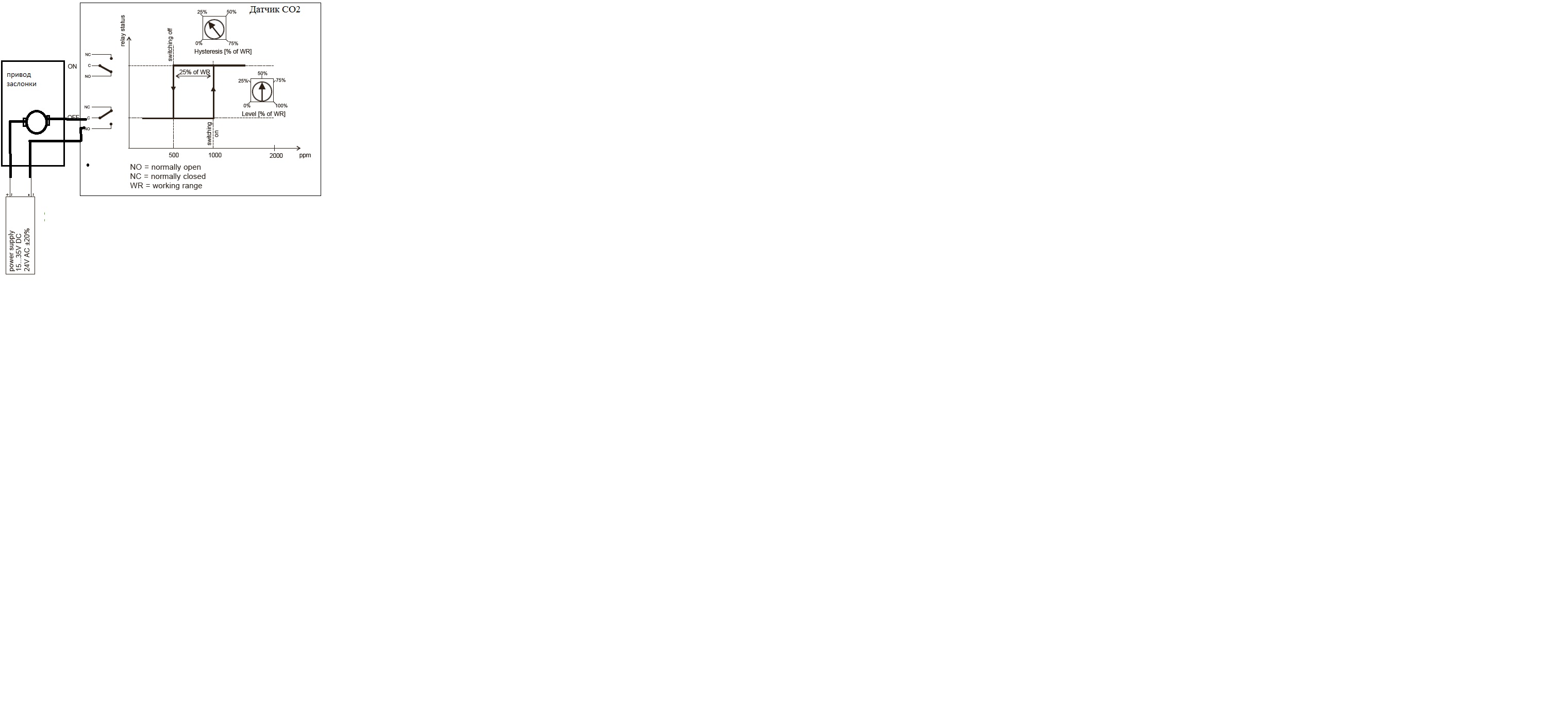

Gepard написал: А выше упоминал. МПЕ - 302.033/034 - мне такой предложили за 11 тысяч с копейками. Буду ещё искать... Надо глянуть, что китайцы предлагают.
Есть доступные датчики дешевле, но то не готовые устройства и нужно их как-то обвязывать. Зато есть датчики буквально за 1500 рублей. Например, вот: MH-Z19.
Gepard, Это датчик с аналоговым выходом. Соответственно требуется аналоговый вход контроллера и потом пропорциональный привод
Gepard написал: МПЕ - 302.033/034 - мне такой предложили за 11 тысяч с копейками
А я хочу организовать дискретное управление клапанами зон VAV-системы по релейному датчику СО2. Вот так

Aldr написал: Gepard, Это датчик с аналоговым выходом. Соответственно требуется аналоговый вход контроллера и потом пропорциональный привод
Да, у моей установки (Lossnay) есть вариант как с аналоговым входом: выставление скорости в зависимости от напряжения на входе, которое и выдаёт датчик. Так и релейный вход имеется, который позволяет выставлять нужную скорость. Но вариант с аналоговым входом проще, т.к. для него нужно только датчик купить с соответствующим выходом.
Из недорогих датчиков - многие мастерили на основе такого варианта: MT8057, сейчас обновлённая модель MT8057S. У него есть три светодиода, к которым народ и цеплялся, чтоб управлять приточкой на основе этих сигналов.
Если нужно реле на одной значение, то можно глянуть такие датчики: http://www.az-instrument.com.tw/az-instrument/en/products/61.html Или http://www.az-instrument.com.tw/az-instrument/en/productsinfo/17.html - правда, как сейчас по ценам не знаю.
