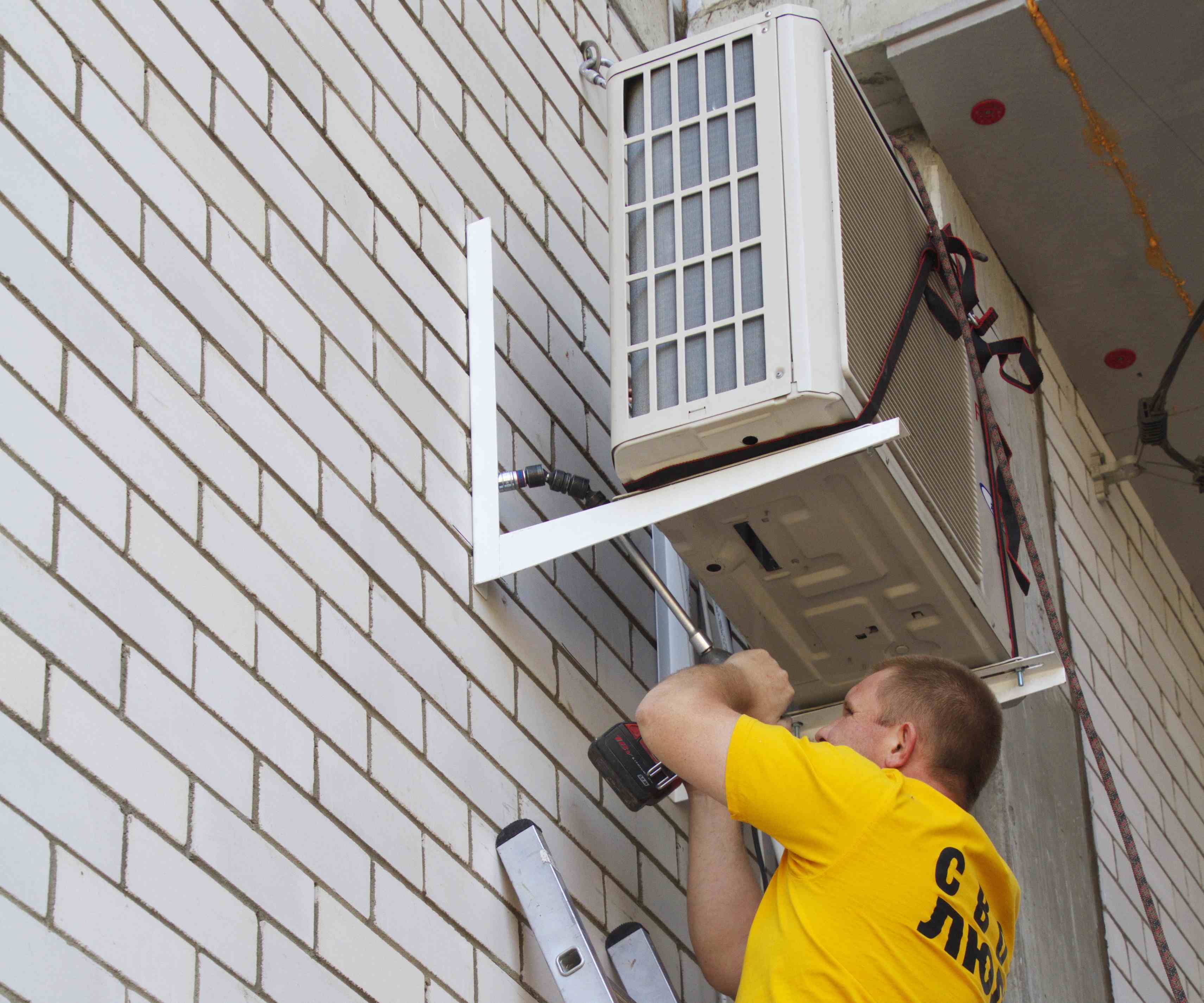

На все движухи приехал-уехал 55 минут. Понедельник день тяжёлый, поэтому фотосессия не задалась половина фоток не на ту кнопочку нажимали. Эх!!!
Второй этаж. Кто то с помощью лестницы и сам. А некоторые при помощи специально приглашенного специалиста. От так всю жизнь и будут ключи подавать
На все про все по моей работе 1 час 20 мин. Сработано с колес, без всяких предварительных записей, примерок и прочего. Монтаж от инет магазина
В направляющие профиля для вент фасада, кровельными саморезами. Быстро надежно, просто минимум вмешательства в структуру стены

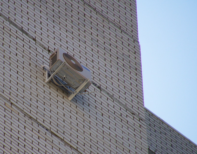

Мимикрия )))
По ТЗ, мало того что в цвет крашенное, но и в определенное место (бетонный поясок на балконе). Первоначально рассматривался мультисплит.
Но так как ценник на него нескромный, да и по наличию трудно найти у кого нужно и то что устраивает.
Решили ставить обычные сплиты. На раму Hand Made

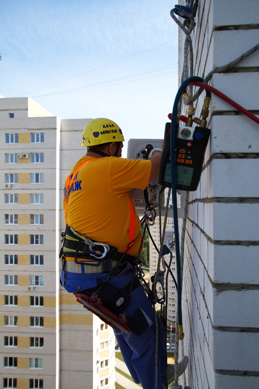

Сегодня. Опять от сетей. Приехали, увидели, от такой лофт...
Я подъехал где то через час, так что парням пришлось меня подождать. На все мои движухи примерно 50 минут. Сама работа 35 минут.
Цена работы 2,5 т.р. (альп) Полный монтаж вместе со мной 7,5 т.р.

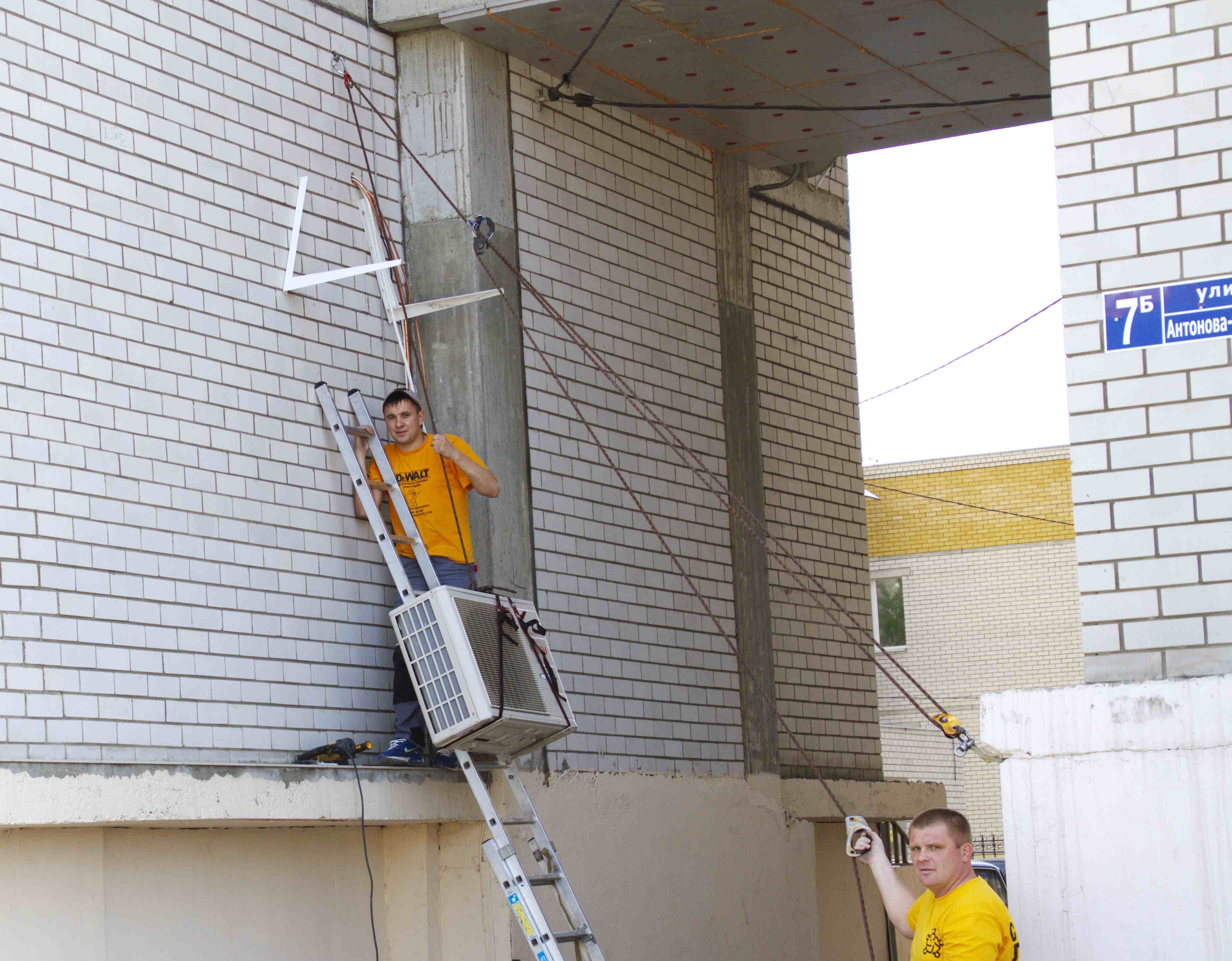

Сегодня с утра и такой монтаж. Самый сложный из вентфасадов с которыми приходилось работать. Стены часть газосиликат, часть монолит. Там где трасса проходила, попали в арматуру. Прошли двумя отверстиями по 25 мм. На выходе словили еще и вертикальные и горизонтальные профиля...
Такого рода плитка, тяжко разбирается и собирается. Поэтому легче и быстрее кронштейны крепить по верху.
Но все одно гимор, потому как сложно вогнать дюбель и поймать соосность.
На все про все ушло 2 часа по наружке (зашел-вышел из подъезда.)монтаж от сетей.
Это был третий заход. Первый они пробили отверстия. Никто из альпов по жаре не захотел делать.
Второй раз, заказчик сам нашел альпа, но он соскочил потому как не захотел в тот день застрять на этом монтаже.
И вот с третьего раза все сделали.
