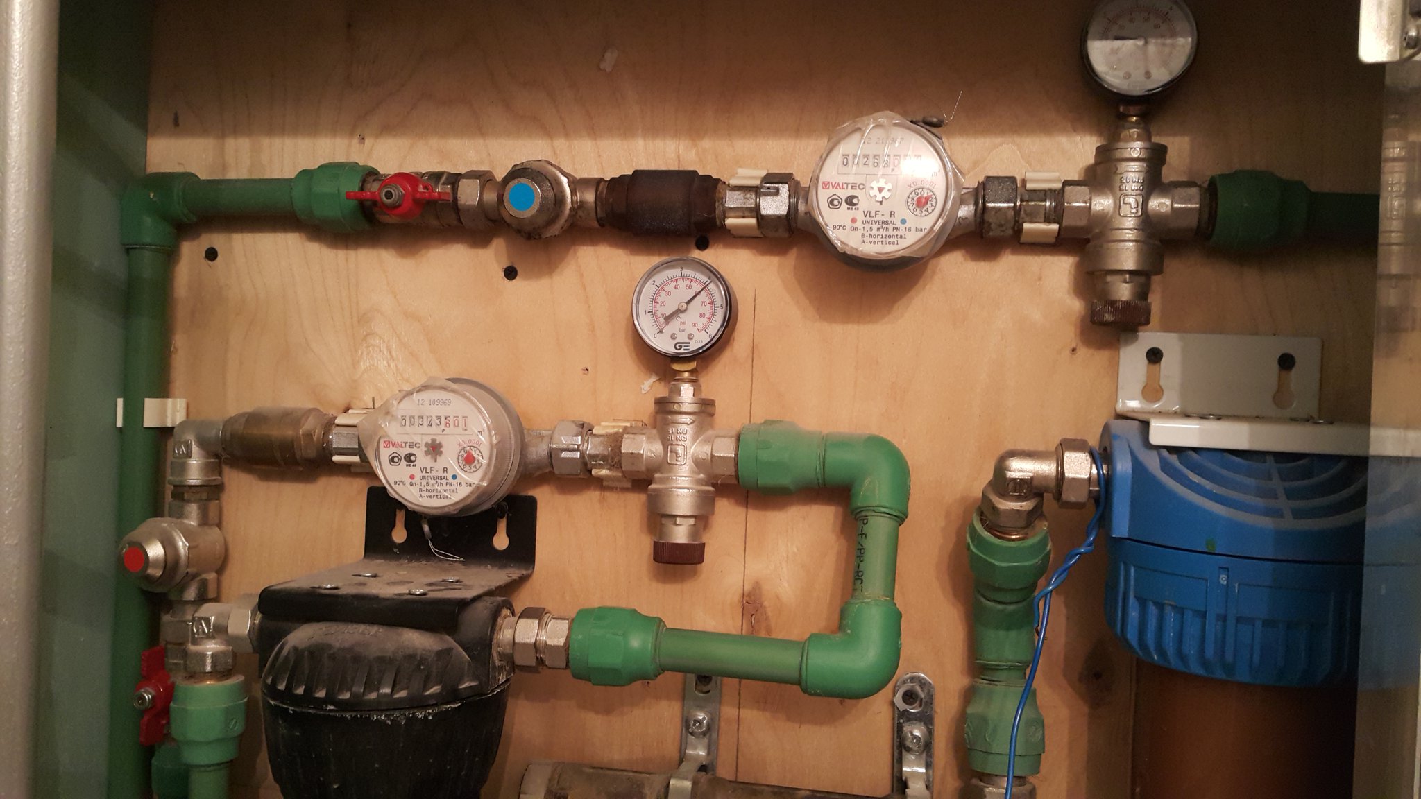

Позвала сантехника, он сказал что в смесителе нет обратного клапана. Предложил поставить регулятор давления и обратный клапан. Но цену задрал высокую, 7 тыс за работы. подскажите, стоит оно того? Может обманывает... там где манометр не регулятор давления на фото? что то очень дорого и к тому же не понимаю почему 3 года смеситель проработал нормально, а сейчас ему потребовался регулятор...

gallasamara написал: как думаете может помочь установка регулятора давления?
Судя по фото они у вас уже есть после счётчика.
gallasamara написал: У смесителя нет обратного клапана.
Как вы определили, что их нет? Они обычно встроены в смеситель. Судя по тому что раньше всё работало, то просто один из обратных клапанов вышел из строя или до этого давление выравнивалось имеющимися регуляторами давления, а теперь один из регуляторов вышел из строя и при разном давлении вода потекла по пути наименьшего сопротивления - в холодную трубу из горячей.
gallasamara написал: смеситель в любом положении смешивает воду, холодную выдает только в случае если горячую перекрыть.
Термостаты обычно так не работают и в крайних положениях выдают воду без смешивания. Возможно вы принимаете за смешение, слив остатков горячей воды из холодной трубы, когда на термостате установлено крайнее положение подачи холодной воды.

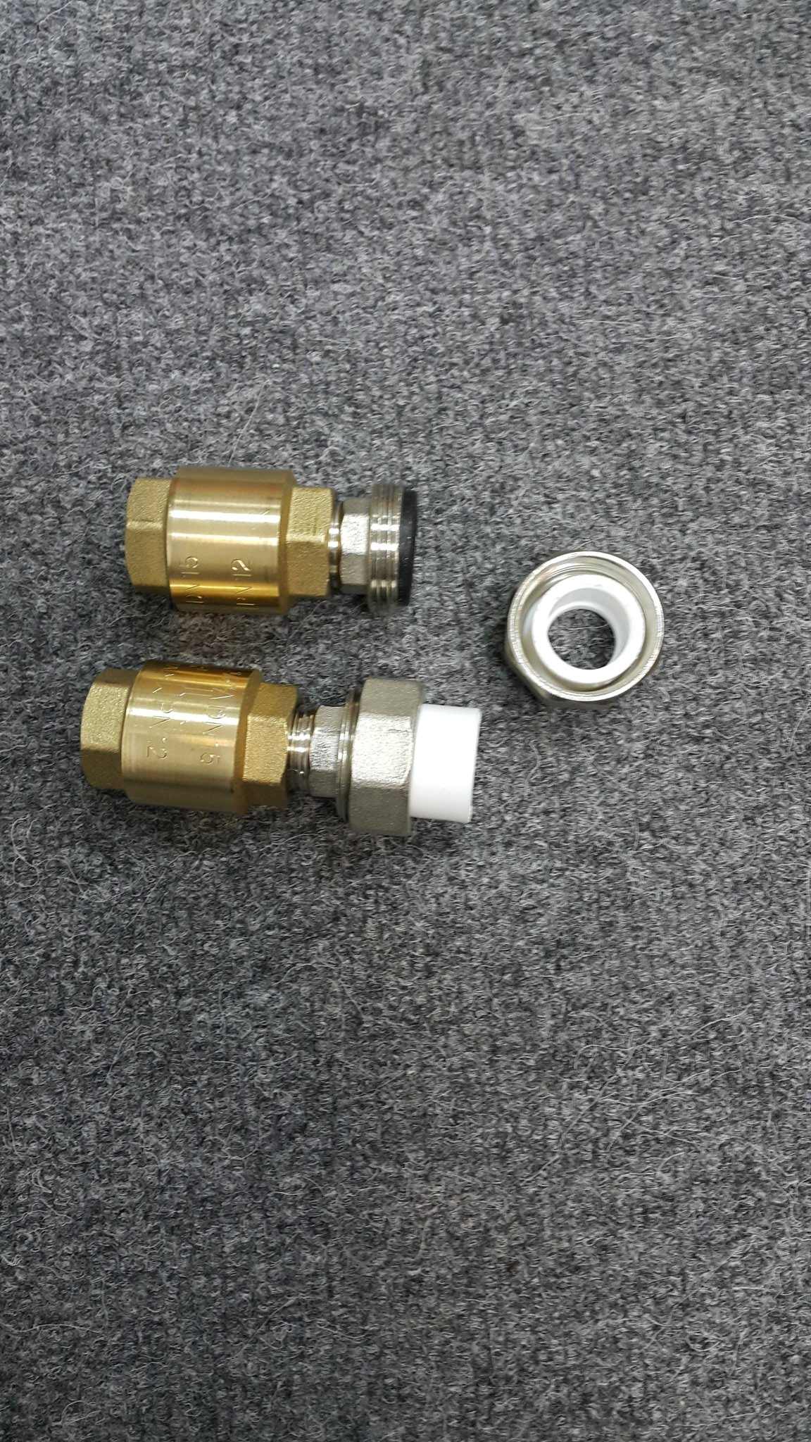

ser000, спасибо, меня сегодня обманул этот сантехник - сказал 7 тысяч за работу и 3 тысячи на регулятор давления и обратный клапан (материалы). я очень хотела починить смеситель, отдала 3 тысячи на материал и у меня было время еще раз обдумать что он предложил, пока покупал материал. в итоге я поняла что это развод, потеряла 3 тысячи, сантехник меня матом обругал и сказал что таких как я нужно бить палками т.к. он в проблеме разобрался мол а я отказываюсь платить за работы (которые он планировал сделать но не сделал)... На три тысячи сантехник купил вот это (на фото), чеки не отдал - скажите хоть сколько такие штуки примерно стоят?

gallasamara написал: Позвала сантехника, он сказал что в смесителе нет обратного клапана. Предложил поставить регулятор давления и обратный клапан
Но есть обратные клапана на вводе в квартиру :) Не вижу показаний второго манометра, на холодной но похоже 1.5 бар. А на горячей 4 бар! Ваш сантехник фильтры разбирал, чистил? Редукторы исправны?

gallasamara написал: На три тысячи сантехник купил вот это (на фото), чеки не отдал - скажите хоть сколько такие штуки примерно стоят?
Обратные клапаны по 200-250 руб каждый. Переходная муфта 100-150 рублей каждая. Если есть время и желание, то пишите в полицию заявление о мошенничестве, может и вернуть деньги.

gallasamara написал: Как вы определили, что их нет? сантехник сказал что нет...
Если смеситель на двух гайках, то перекрываете воду и смотрите, что там внутри. Если в смесителе действительно нет обратных клапанов, то либо искать встраиваемые или ставить на отводы на душ те, что купил вам сантехник.

BV, Этого сантехника я выгнала в шею... он обманщик. фильтры я сама разбирать умею и меняла их две недели назад. Но до поломки смесителя я 1,5 года фильтры не меняла. может это повлияло. 2 редуктор завтра сфоткаю...
