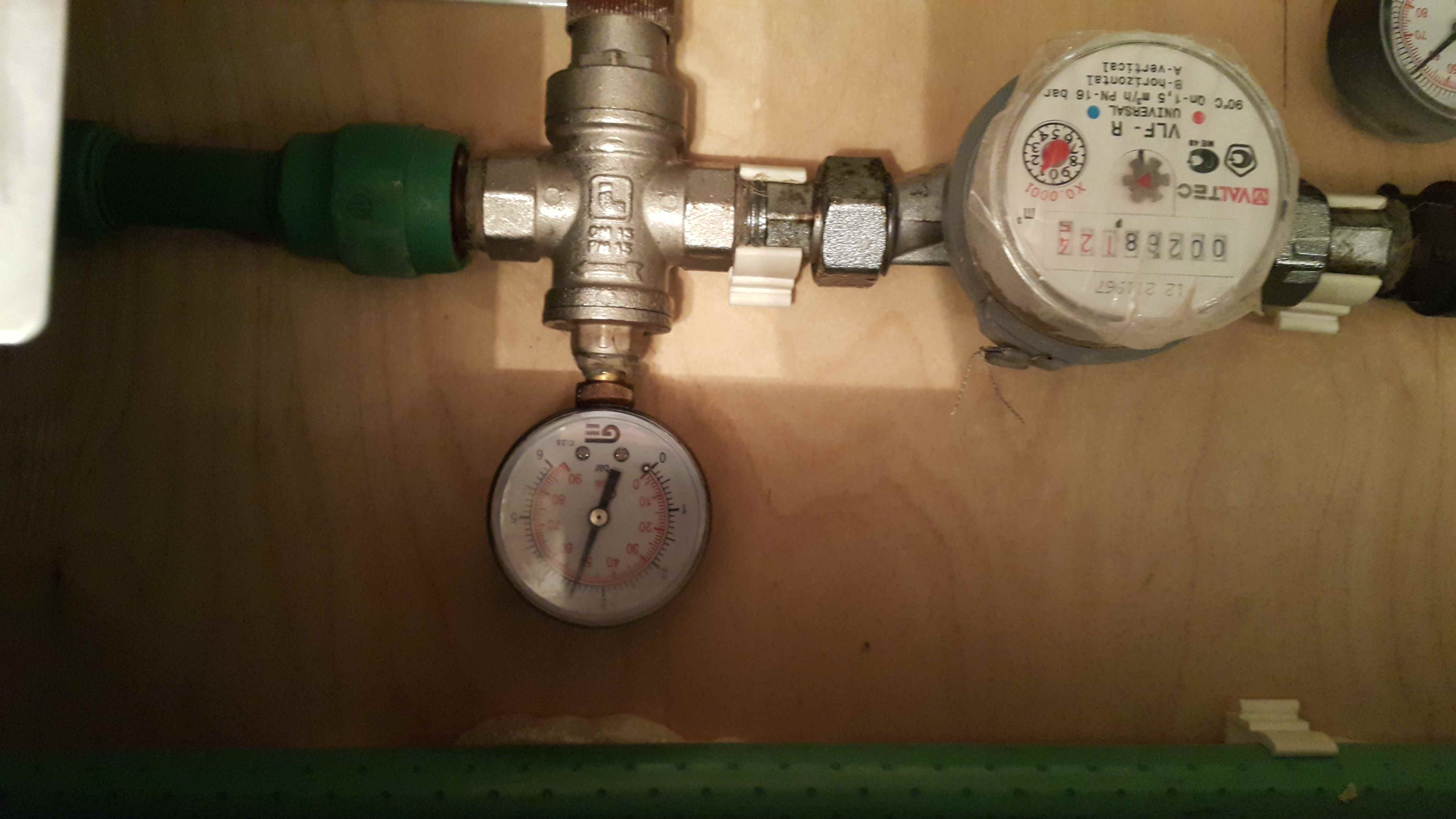

BV, у меня есть те что на фото и на кухне фильтры питьевой воды, других нет фильтров.

gallasamara, на фото на грубых фильтрах стоит синяя и красная точка. Их чистили?

BV, я думала фильтры это колбы... про элементы с синей и красной точкой мне никто никогда ничего не говорил что это фильтры и их чистить надо... не чистили.

gallasamara написал: это фильтры и их чистить надо... не чистили.
теперь сказали :)

BV, показания второго манометра

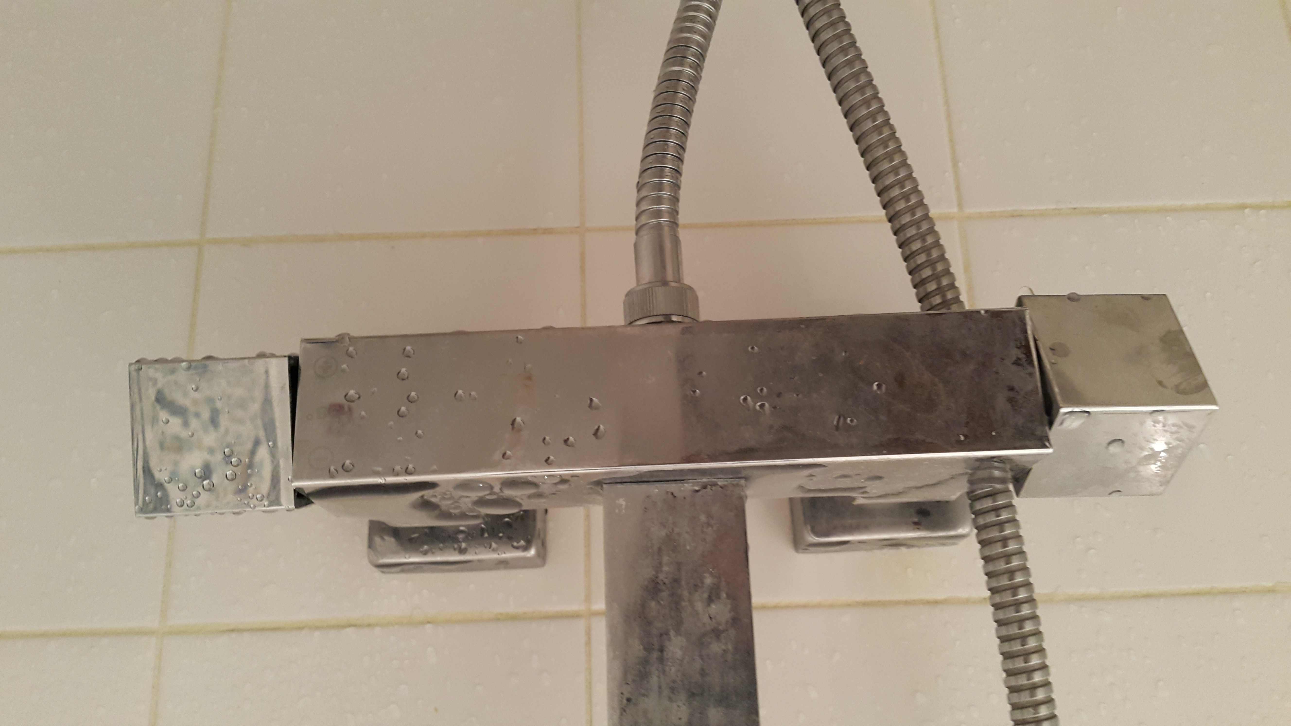

А это виновник моих бед французский смеситель valentin nf. Странно что у него якобы нет обратного клапа может и в этом обманули уже не уверена ни в чем.

Халодный 3.5 бар Горячий 4.2 бар Что покажут манометры, если воду отрыть на полную на кухне посередине ( теплую)?

gallasamara написал: Странно что у него якобы нет обратного клапа может и в этом обманули уже не уверена ни в чем.
Вскрытие покажет что там есть и в каком состоянии. Но на термостаты производители обычно ставят встроенные обратные клапаны.
