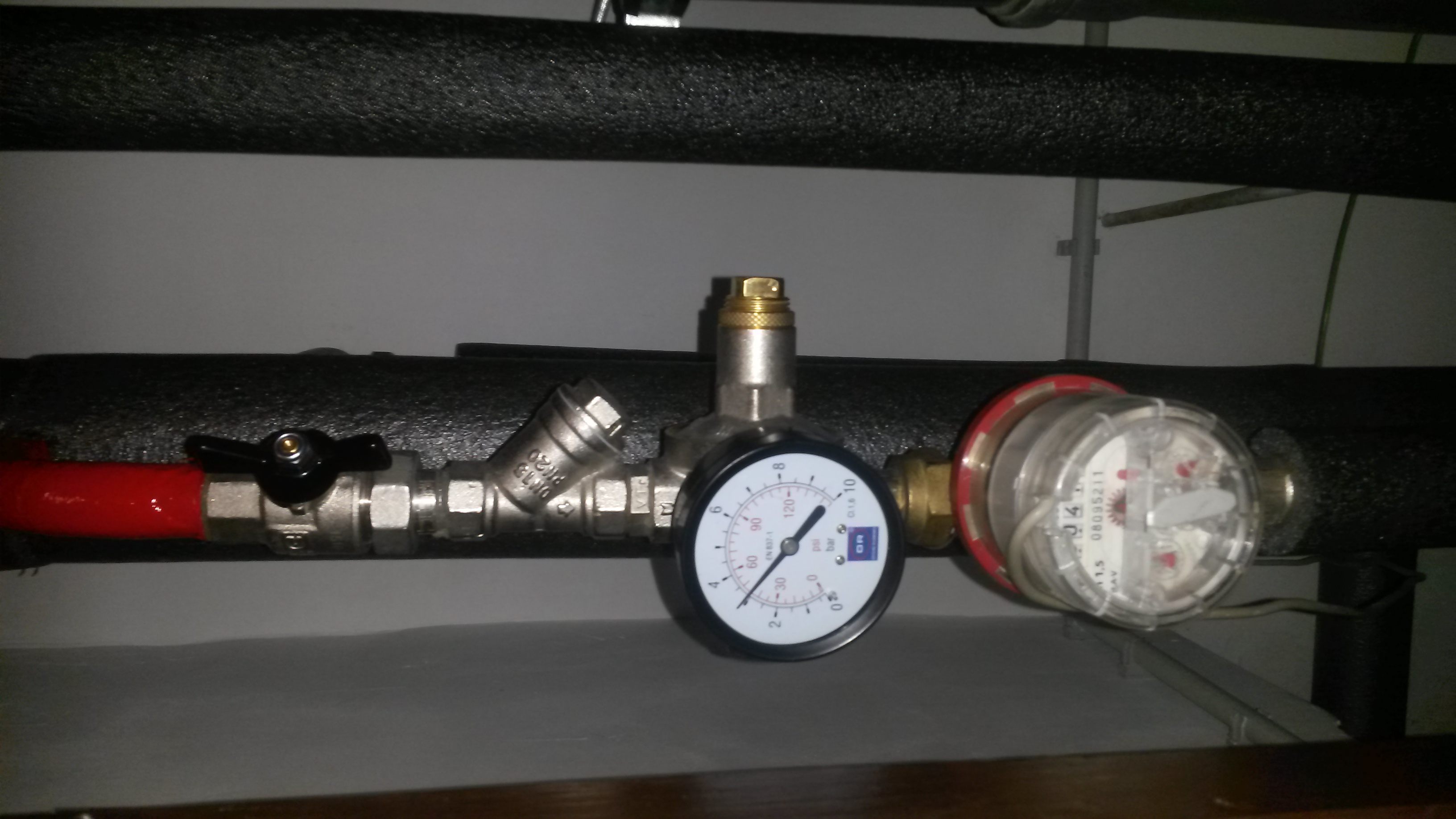

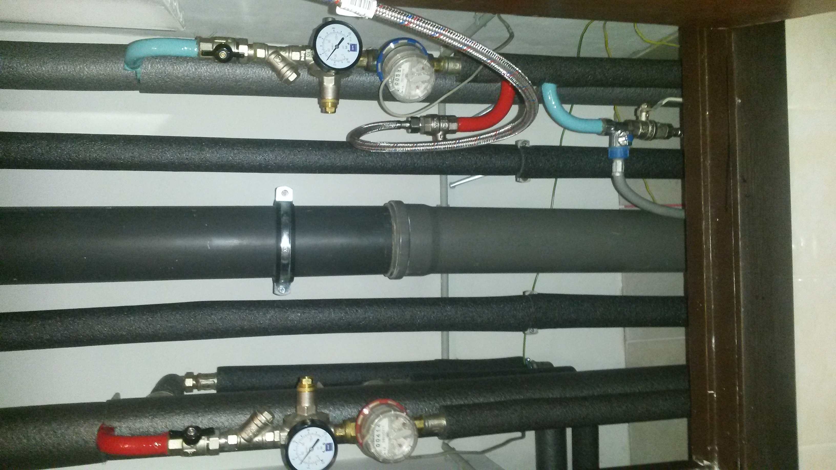

Купил маноМетры.так мне никто не ответил.на что сажать их?на лен или может фум?
garik77
garik77
Регистрация: 03.04.2017
Сообщений: 220
07.04.2017 в 16:07:56
поставил на фум. Везде настроено давление 3 бар в простое .на горячей напор из смесителя меньше почему то и при открытии в ванной или кухне падает до 2 бар,а если открыть и ванной и кухне вместе то падение меньше 2бар. на холодной ок падение пол бара даже при открытии всех смесителей. может чего подстроить?спецы подскажите пожалуйста ! в аэраторах грязи было ужас!это значит и в редукторах тоже грязь. вот я заморочился этим делом :) ах да. еще такой момент. с манометрами редуктора стали шуметь сейчас разобрал редуктор на гвс...но мембрану снять и посмотреть мусор не удалось. не знаю как снять. но! собрал обратно и чудо...давление стало падать на 0.5 бар при открытых смесителях. Напор сравнялся с хвс.терерь везде одинаковый

сейчас при открытии смесителей стало падать вообще мизер.на 0.2 бар :a

скажите пожалуйста...на редукторах давления нужно уменьшить давление или оставить заводскую настройку 3 бара??? :confused:
