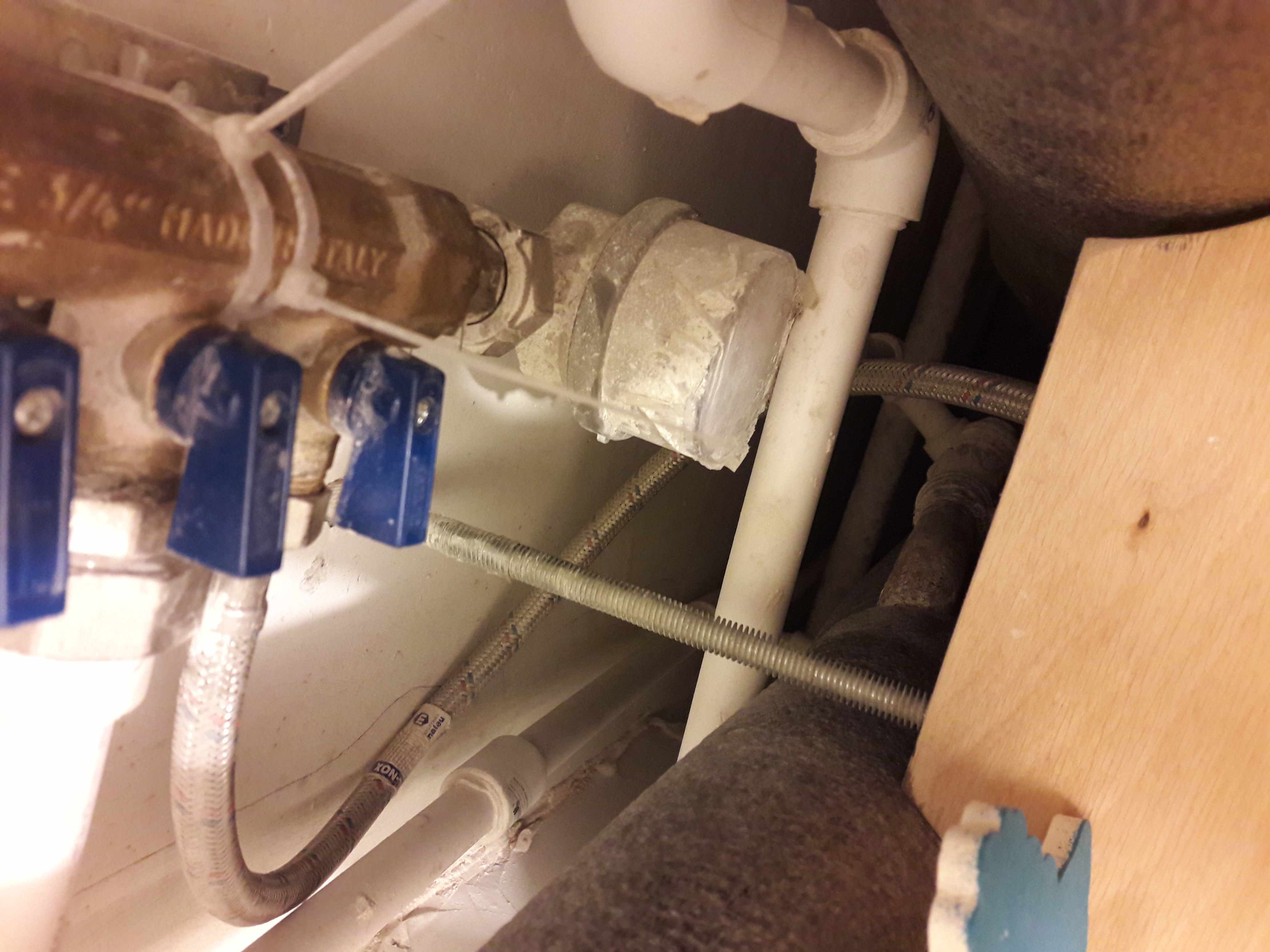

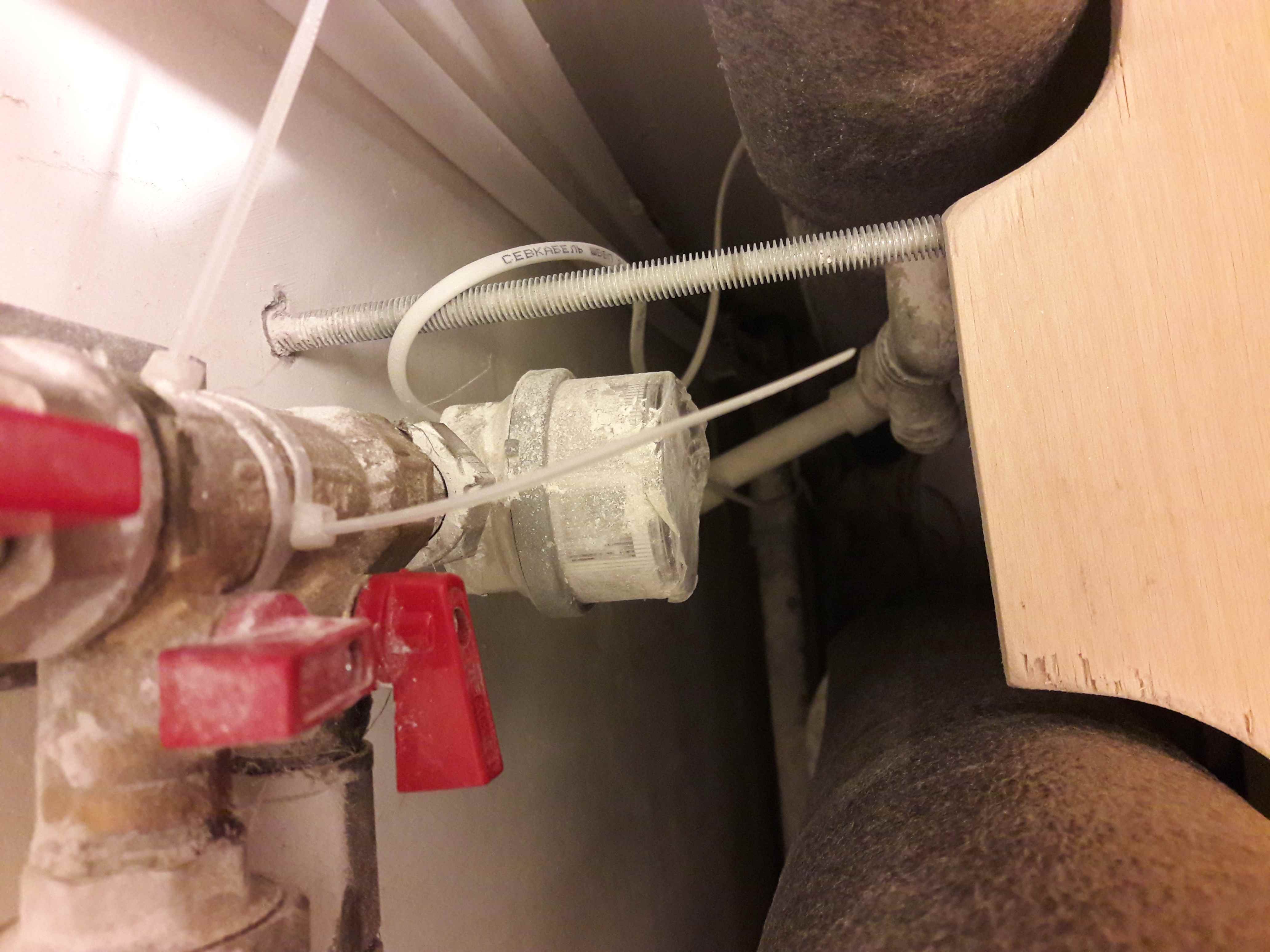

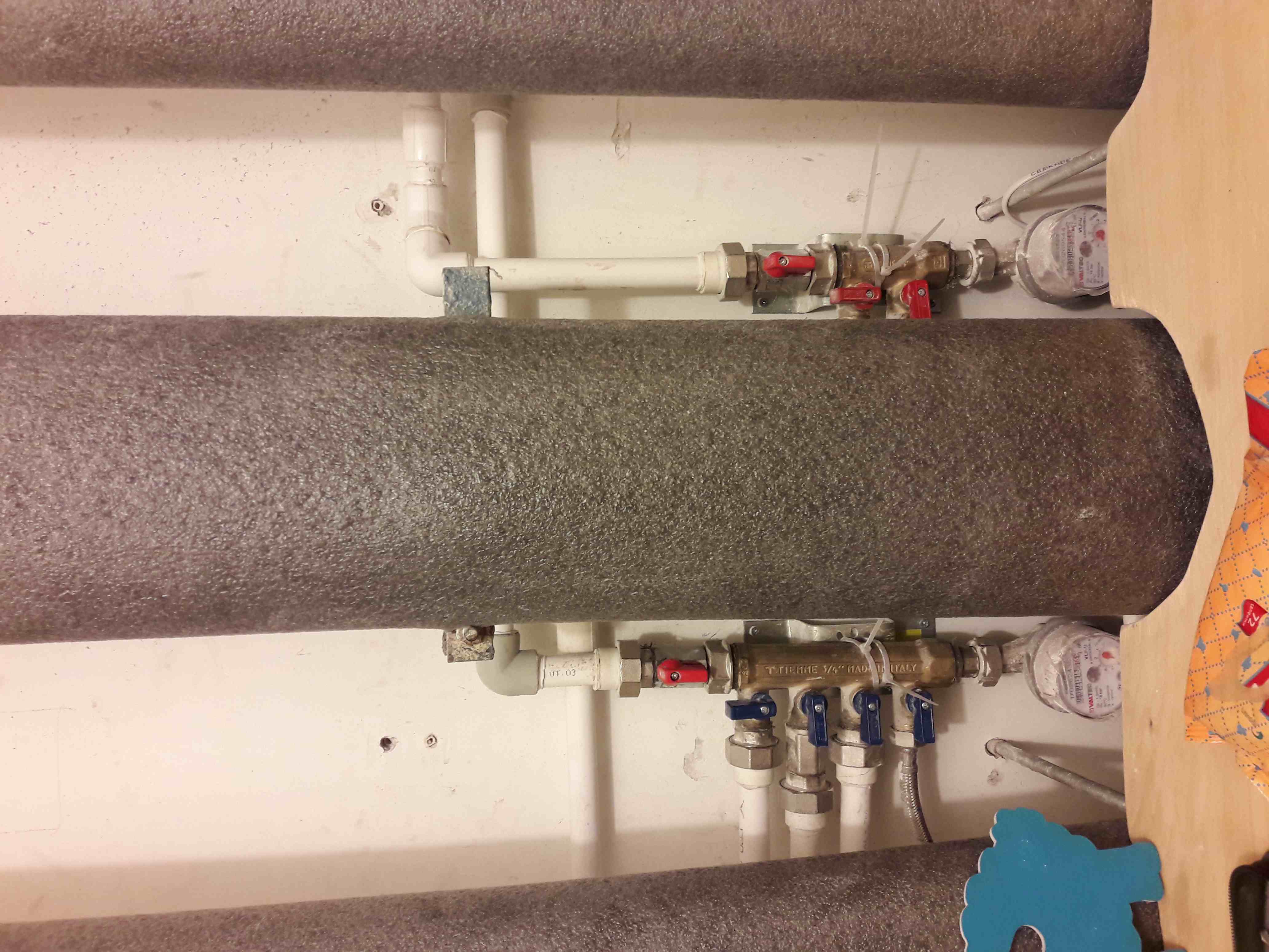

А можно я в этой теме напишу, тема схожая с моей чем-то.
Имеется разводка, дом не новый, 1969г, серия 1-528КП-41, распространены в СПб, так что места особо нет раскрутиться
Ее я придумал еще до того, как набрел на данный форум, так что прошу простить за проколы, а если можно - ткнуть в них.
Это отвод от горячего стояка
И от холодного
Кухня и ванная питаются с одной трубы, тут ничего не сделать (точнее можно, но на ремонт не готов). Если по воде, то холодный - слив унитаза, стиралка, гиг.душ, бойлер, квартирные краны (снизу вверх). Горячий - гиг.душ, бойлер, краны. Горячая вода, наверное, раза в 1.5 сильнее по давлению, чем холодная, имеется гиг.душ и если открыть, то передавливает в холодный стояк, поэтому следим. у меня есть такие мысли, хочу посставить сразу же после кранов с фильтрами обратные клапаны, на горячую - редуктор (наверное все же до счетчика, чет не доверяю я этим полипропиленам и самим счетчикам, валтек висит, хотя возражения, если будут, конечно выслушаю), далее, мысль к холодному коллектору прикрутить сверху такой же на 2 отвода, тот, что сейчас на горячей, один будет на краны кухни и ванной, а к другому прикрутить манометр, чтобы смотреть давление. И сверху приделать компенсатор гидроударов, то ли far, то ли еще кто, не знаю, посоветуйте пжл. А для горячей купить тоже коллектор на 4, получится как сейчас и тоже манометр. И тоже гаситель гидроударов. покритикуйте пжл, посоветуйте чего.
Магистральных фильтров пока не предвидится, тесно и дорого (думал удлинить стояки до счетчиков, пустить их каждый по периметру и ближе к потолку повесить парочку типа гейзер тайфун,это чтобы удобно менять, но пока не до этого, если что - сделаю, но не сейчас).
Спасибо заранее.

Обратный клапан ставят после счетчиков обычно, есть еще счетчики со встроенным ОК, но если у Вас передавливает воду, то ОК в счетчиках у Вас нет. Делать отдельный вход на коллекторе для манометра это конечно интересная идея, но может поставить фильтр тонкой очистки 100 мкм с манометром будет проще (хотя несколько дороже)? а по давлению - сколько у Вас давление в стояках? выяснить бы это и уже потом задуматься за редуктор.

Mandalore105, коллекторы, что на фото, гниют до сквозных свищей и мини-краники на них дохнут. Зачем Вам гасители гидроударов? Грязевики под счётчиками не колбами ли вверх торчат? Судя по пониженному давлению ХВС, трубы стояков ржавчиной заросли. Лечить это редуктором на горячую - мёртвому припарка.

Alexvas, понял, спс, значит после счетчиков поставлю. Фильтр не поставить так, чтобы видеть с манометра показания, там типа полочки, она закрывает низ. Поэтому только на коллектор. Давление хз сколько, манометров не было никогда. Можно в принципе их вкрутить сейчас вместо отводов для бойлера, он пока не куплен.

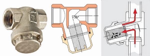

Mazayac, Спасибо, что предупредили. Какой тогда лучше взять такой же конструкции, не подскажете? У нас в магазине Водопад только far и tiemme, а far без кранов. В леруа есть валтеки и multifar, не знаю это тот же far или типа аналога. Или может вообще пропиленовые воткнуть коллекторы? Но нахожу только некие tebo и отзывы хреновые. Да и вообще считаю коллектор нужно крепить так, чтобы если что поменять. Ну гасители хз, вдруг ребенок резко кран закроет, либо стиралка или посудомойка клапан резко закроет. Наверное лишним не будет. С грязевиками вообще интересно, сантехник сначала сделал именно вверх, причем утверждал что ничего не будет, я пришел, офигел, наорал, переделали вниз. А как тогда решить, когда вода на полную открыта то приходится смеситель на доли миллиметра крутить, чтобы воду настроить.

Mandalore105, Multifar = FAR, из предложенного Вами списка - лучшие. ППР коллекторы - ужас-ужас. Недостаточно на восходящем участке поставить косой фильтр колбой вниз. Нужен специальный от Валтек (см. ниже) или хотя бы прямой.

Mazayac, по поводу фильтра - я сказал, чтобы он переделал на нисходящий участок колбой вниз. Так что тут все норм. Там из стояков выходит вниз отвод, на нем кран и фильтр косой, дальше пара 90гр загибов (не знаю, надо ли их на 2 по 45 переделать) и уже путь вверх до коллекторов. Значит поищу far с краниками. Спс. А мультифар из леруа это настоящий фар? Или подделка?

Mandalore105, не с краниками, а с вентилями. Ходят конечно регулярно слухи, что Леруа бодяжит поставки сантехники контрафактом. Недоказанные. Если хотите 100% оригинал - возьмите, без шуток, Валтек. Хороший бюджетный продукт.
