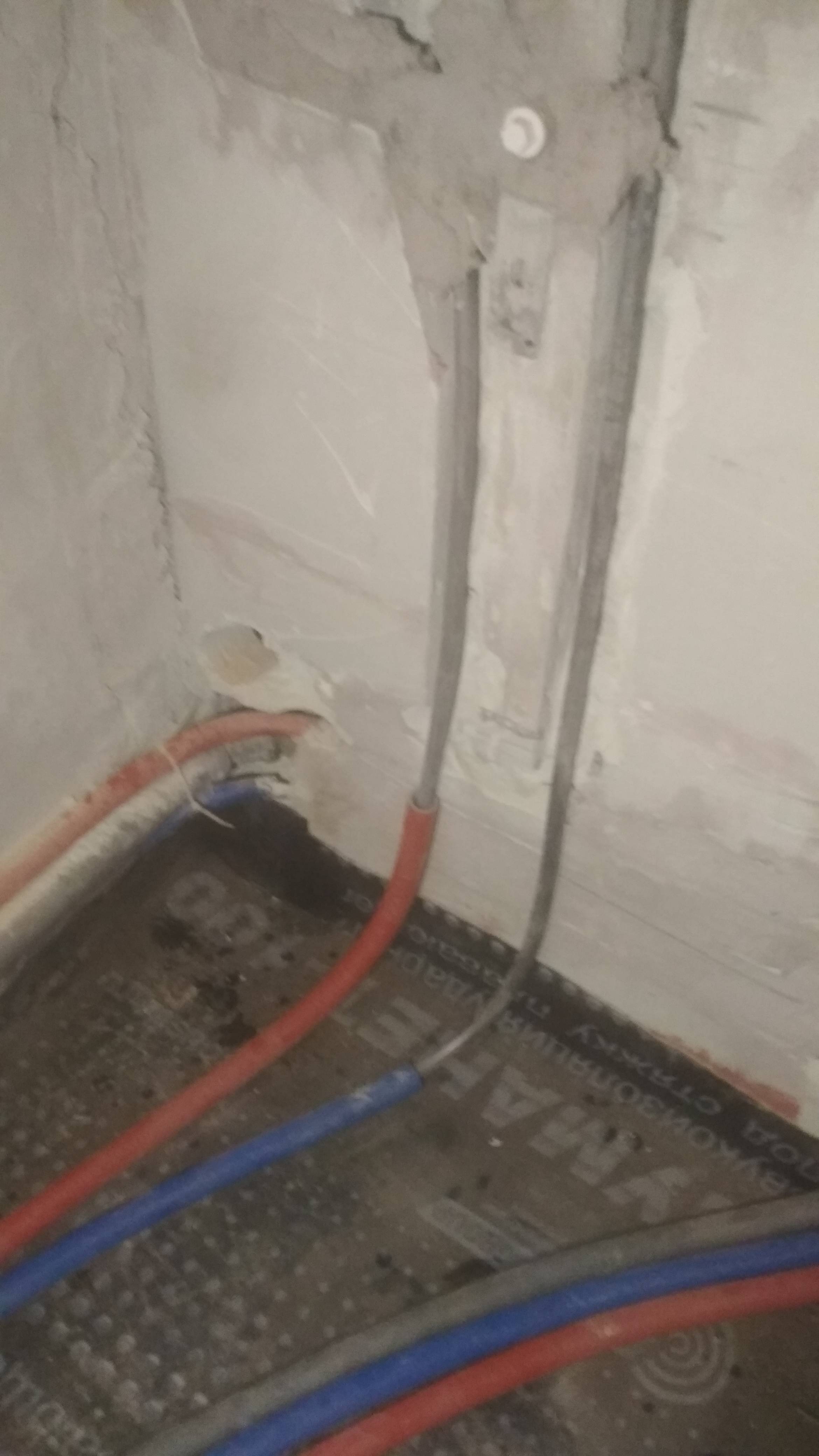

04.09.2019 в 19:54:19
Знатоки, подскажите, сантехники сделали вывод на краны (под ванной). 1) Нужна ли теплоизоляция? 2) Нужно ли топить трубы в стену или правильнее оставить из пола?
Mazayac
Mazayac
Регистрация: 12.05.2009
Сообщений: 20612
04.09.2019 в 21:47:09
Detsle,
  1. нужна.
  2. желательно.
