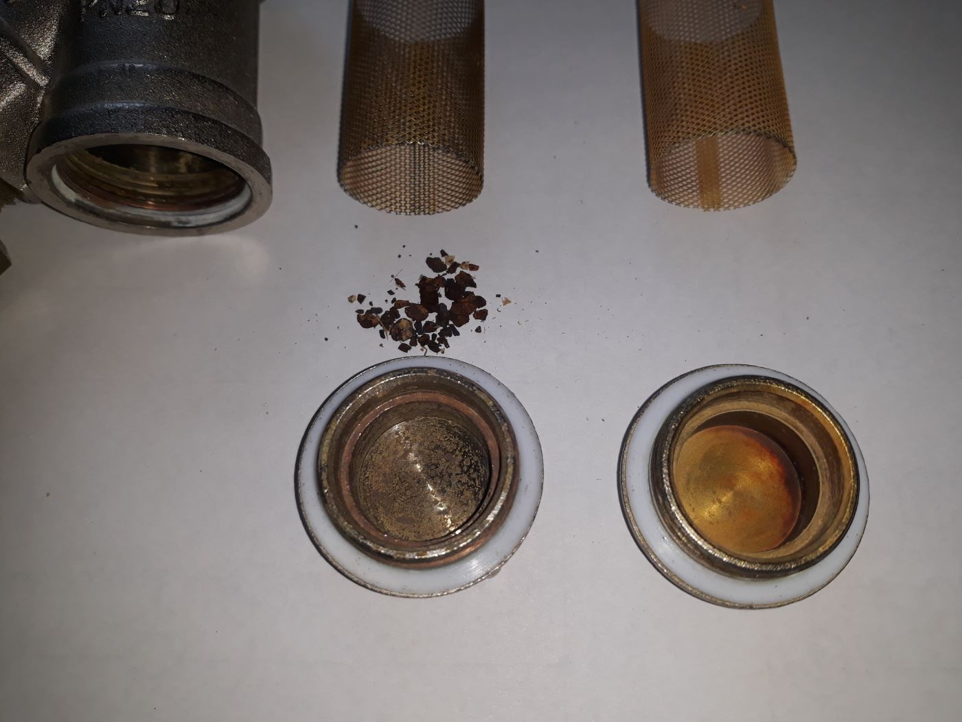

уверен наперед, что обсуждалось 100500 раз, поэтому прошу подтвердить, что в квартире городить обратную промывку 100мкм фильров не нужно - всё равно разбирать колбу и чистить сетку периодически (лучше доступ сделать удобнее). уже голову сломал от информации такой и сякой :)

Dron/9K, я нагородил и ни разу не использовал :) Но может с водой повезло - через 5 лет сетки были вполне чистыми.

Dron/9K, в 200500 раз отвечаю: конкретные фильтры надо подбирать под конкретную воду. Обратная промывка весьма эффективна сама по себе. Но, разумеется, панацеи от засорения - нет. Ручная чистка сетки - так себе приключение. Но если вы на пенсии и много свободного времени или жену, не работающую научите - тогда да, можно хоть раз в неделю снимать чистить.

Как и с любыми анализами - читать и расшифровывать. Если бы вопрос был в выборе фильтра я бы обратил внимание на перманганентную окисляемость. Она в пределах нормы, но обычно значения ниже. Это показатель органики. Общей. Для питьевой и гигиенической воды это не очень хорошо. Но вопрос был про ФГО на узле ввода. Для этой части - все в пределах нормы. Обычная, в меру жесткая московская вода. Железа не много. Мутность в норме, кремний в норме. Вторая часть информации о воде это содержимое сеточек ФГО у соседей (опыт). Ибо анализ делается (как правило) только для воды ХВС. А вот наглядный пример разницы (слева ГВС, справа ХВС):
Сетка 300 микрон. Далее на большой сетке 100 микрон оседает чуток железа. Чуток, но достаточно чтобы окрасить воду в начале разбора после промывки. Поэтому попытка экономии на большом фильтре 100 микрон может привести к частой чистке сетки ФГО. Далее выбор за вами.
